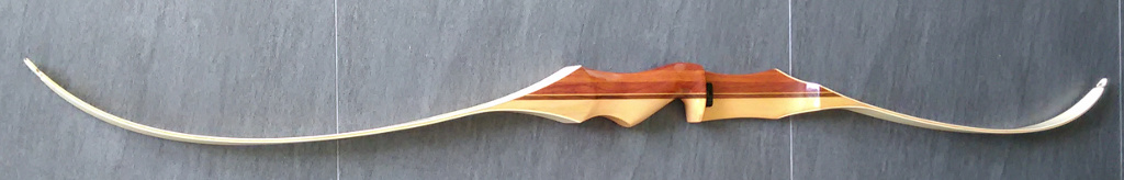

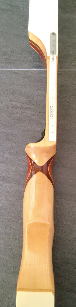

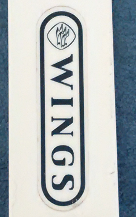

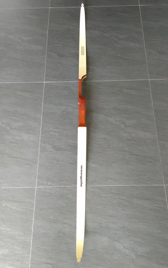

Ah okay, so habe ich jetzt tatsächlich was gefunden, aber das passt nicht zu diesem Bogen. Ich mache gleich ein paar Bilder weil der doch arg anders aussieht.
Es ist ein glasbelegter Recurve mit Schussfenster wie man sehen kann:

Heidjer
Beiträge: 6888
Hat gedankt: 9 Mal
Re: Standhöhe Wings mongole 58"
Beitrag von Heidjer »
Nun, das ist ja auch kein Wings Mongole (übrigens der bekannteste Bogen der Firma) sondern ein SAB. :D ;)
Aber da kann ich Dir auch nicht weiterhelfen.
funkenflug
Beiträge: 128
Registriert: 21.04.2009, 23:19
Beitrag von funkenflug »
warum steht dann auf dem unteren Wurfarm Mongole?
lg funkenflug
Galighenna
Beiträge: 8836
Beitrag von Galighenna »
Dann hat wohl ein Witzbold den mongole Aufkleber da drauf geklebt. Ich suche dann einfach nochmal nach SAB, vll finde ich ja was raus.
Jemand ne Idee wie alt der Bogen ist?
