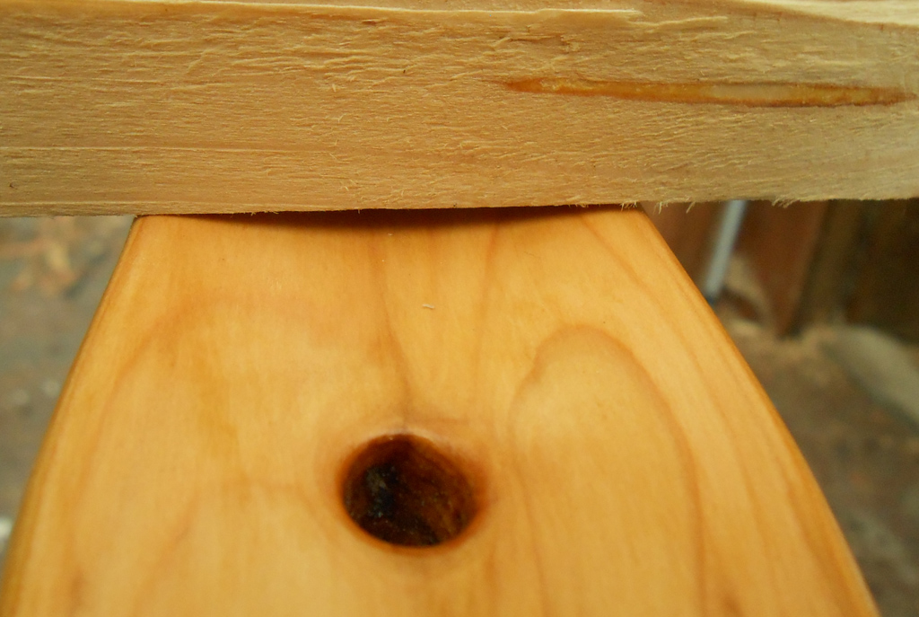

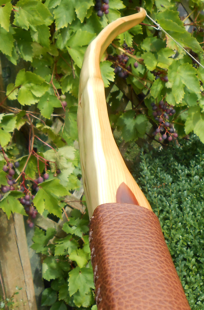

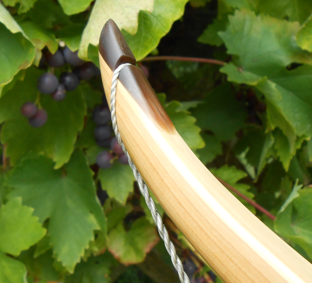

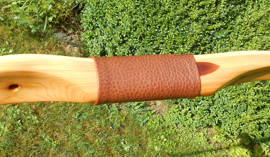

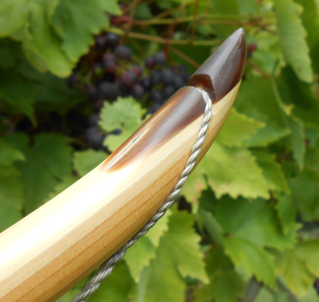

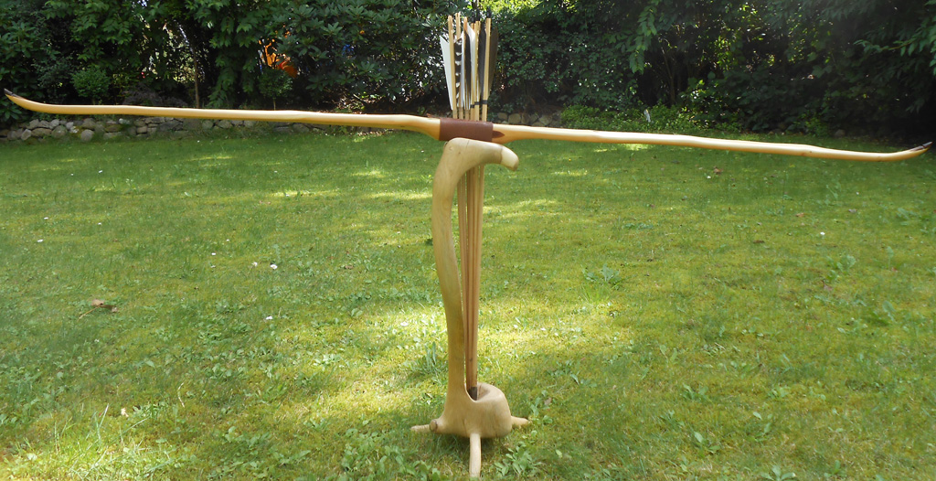

Jetzt habe ich auch meinen ersten Eiben-Flachbogen fertig. Hat einige Zeit und auch einiges Kopfzerbrechen bereitet (besonders die Verdrehungen und die Totäste).
Das bauchseitige Profil der Wurfarme ist konkav. Einen besonderen Grund dafür gibt es allerdings nicht, ich hatte es bei Bruno Ballweg gesehen und es hat mir optisch sehr gut gefallen, das ist der einzige Grund. Das Design ist ansonsten semipyramidal, das erste Drittel des WA´s ist paralel, dann pyramidal.
Der Bogen hat in jedem Wurfarm einen Totast und jetzt ein Loch von jeweils ca. 7 mm und jeweils in der Mitte der WA´s eine Verdrehung.
Aber alles in allem ist, finde ich, ein (sehr) schöner Bogen draus geworden, der mit persönlich sehr gur gefällt und auch Spaß macht. Mit der FF-Sehne sind die Pfeile, zumindest gefühl, auch sehr fix unterwegs.
Design: Flachbogen, semi-pyramidal
Zuggewicht: 42# bei 28"
Länge N/N: 169 cm
Breite/Dicke FO: 44 mm/ 16 mm
Breite / Dicke Tipps: 11,5 mm / 15 mm
Gewicht: 650 Gramm
Sehne: 10 Strang FF
Hier nun ein paar Bilder: Fortsetzung ..

Hier noch ein paar Bilder: Das mit dem Ziel lassen wir mal lieber, die arme kleine "Dicke" wird ja noch gebraucht.
Ich hoffe der Bogen gefällt euch. Lob und Kritik wie immer gerne.

Bin begeistert. So viele schöne Bogen zu entdecken heute. Mal ein grosses Danke.
So etwa soll meiner auch erden. ist Aber noch weit davon entfernt. Selfbower hat auch einen, der von der Form her in diese Richtung geht.
Warum hast du den konkav getillert?
L.G. deckelsmoog

Ich vermute mal weil der Rücken auch gewölbt ist.deckelsmoog hat geschrieben:.....
Sehr schöner Bogen. Ganz tolle Leistung.
Gruss Rainer

Re: Erstling Eibenbogen 42#@28"
Bin auch gespannt, warum konkav... gab ja schon konkave Holler - ist das hier auch so extrem, dass die WA-Kanten beim Biegen quasi nach innen gezogen werden?

Sauber Jürgen! Mal wieder ein schöner von dir!
@ all: das nennt sich hollow limb design und ist wie bereits vermutet besonders bei stark gewölbten Rücken geeignet. Es ermöglicht auf, dass bei breiter Bauweise die Kanten nicht zu dünn werden. Geht natürlich noch wesentlich tiefer als hier gezeigt, war aber nicht notwendig.
