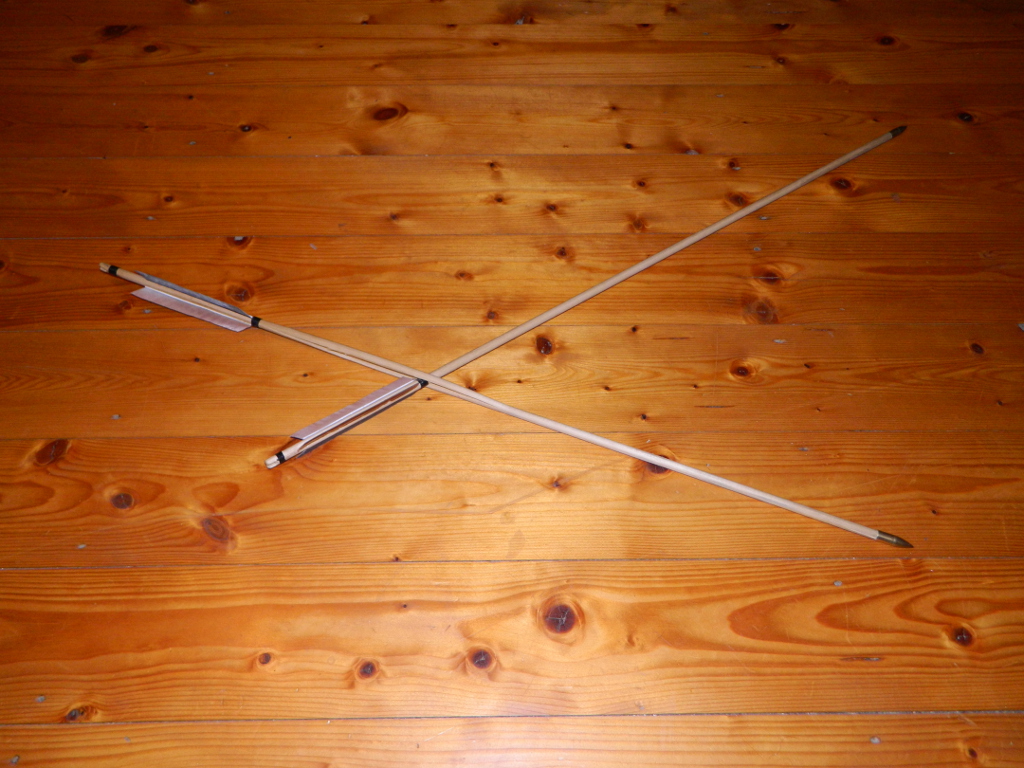

Re: Mein erster Pfeil
:D :D :D ja, das kann man so lassen. ICH mache es zwar NOCH "schöner", aber so ist es vom "Gebrauchswert" her absolut o.k.! :)

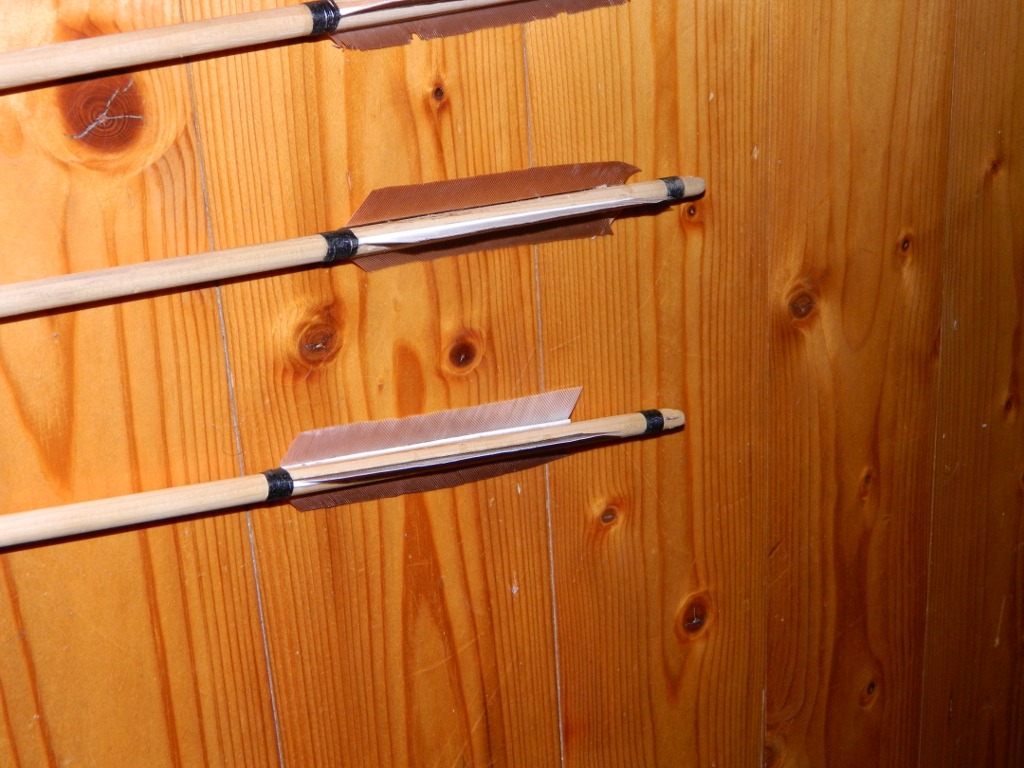

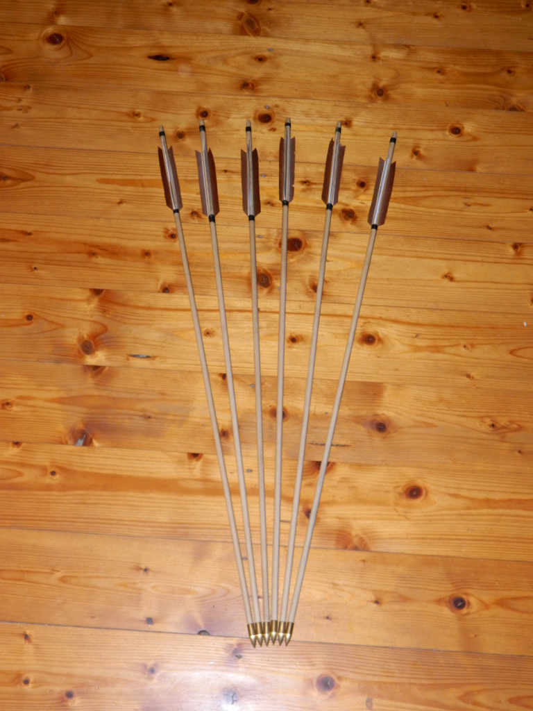

OHHHH hab grade gesehen das ich die fertigen Pfeile noch nicht vorgestellt habe ;D ;D
Holz Fichte
Spine 30#
Länge 29"
Spitze 70 grain
Federn Pfau
Sind für einen lahmen manau Bogen deswegen die leichten spietzen
Haben schon viele viele schuss hintersich und hatte noch keine probleme.
Ich würde sagen Projekt ersten komplet selber gabauten Pfeile erfolkreich fertiggestellt (ja ok die spitzen sind gekauft :D )

Sauber. Da hast dich gemausert, und das nicht nur weil die Hälfte der Federn fehlt ^^

Mir gefallen sie! B-)

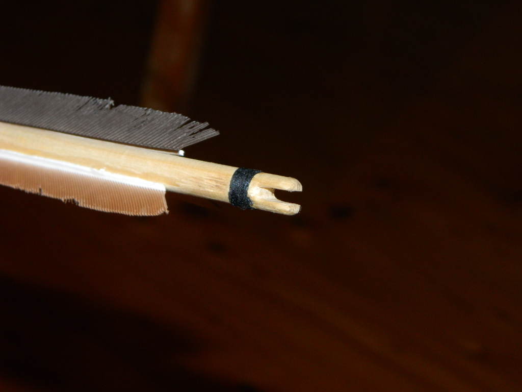

Das freut mich das euch die Pfeile gefallen :)
Und hir mit will ich den beitrag beenden.
Es hat mit dem ersten versuch begonnen und ended mit einem glatten durchschuss ;D ;D

Ein Robin quer... auch mal nett ;)
Schnell ein paar neue bauen und blos nicht ärgern!

Doch ärgern und daraus lernen nicht auf umgefallene Ziele weiter zu schiessen. ;)
So ein überflüssiger Blödsinn passiert bei uns bei jeden Training wenn sie auf den pendelden (und drehenden) Zielsack schiessen. ::)

@ Heidjer
gleich durchschaut was passirt ist ;)

Und ich hatte mich schon gefragt, wie man so etwas wohl zu Stande bringt ??? ??? ???
Allerdings muss ich zugeben, dass ich noch nicht oft auf pendelnde oder sonstwie beweglich aufgehängte Ziele geschossen habe.

@ Geoffrey, das ist das einfachste auf der Welt, man nimmt einen Pappkarton oder ein kleines 3D-Ziel und stellt es ohne Befestigung auf die Wiese, dann schießt man drauf. Wenn dann wenigstens 5 Pfeile drin stecken trifft einer sehr hoch und das Ziel fällt nach hinten um. Wenn man jetzt weiter schießt, besteht nicht nur die Möglichkeit, sondern nach Murphy sogar die Gewissheit das sowas passiert. ;)
