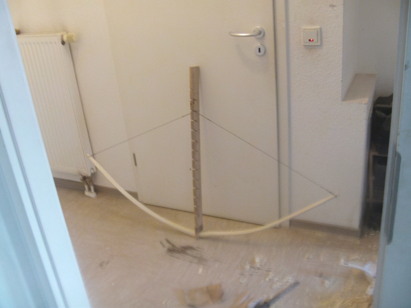

Seid geggrüßt alle im Forum,
hatte mal einen Paffenhütchen - Sapling sehr schmaler Diameter (3,5 cm) bekommen, der natürlicherweise diese Angulare Form des ägyptischen bogens hatte, klar waren diese damals in ägypten Kompositbögen, aber ich habe das als Selfbow versucht...
Details:
Holzart: Pfaffenhütchen (ganz schmaler Sapling)
Länge vo Nocke zu Nocke: 158 cm
Breite am Griff: 3,5 cm
Nocken-Taper: letze 12 cm auf 1,5 cm Breite
Bauch-Taper: von ca. 2,5 am Griff auf 1,8 an der Nocke
Zuglänge: 26'' (Wird locker 28 Zoll ziehen, aber ich schaffe es nicht!!)
Zuggewicht: 55 lbs
Details:
Zuggewicht: 55 lbs

Re: Paffenhütchen Snaky ägyptischer Angular-Bogen
Gringo wollte wissen, ob das eine Präsentation des Bogens ist, wenn ja - mach doch bitte nochmal ein besseres Bild vom Vollauszug. Am besten am Tillerstock und eins zusätzlich am Mann/ an der Frau.

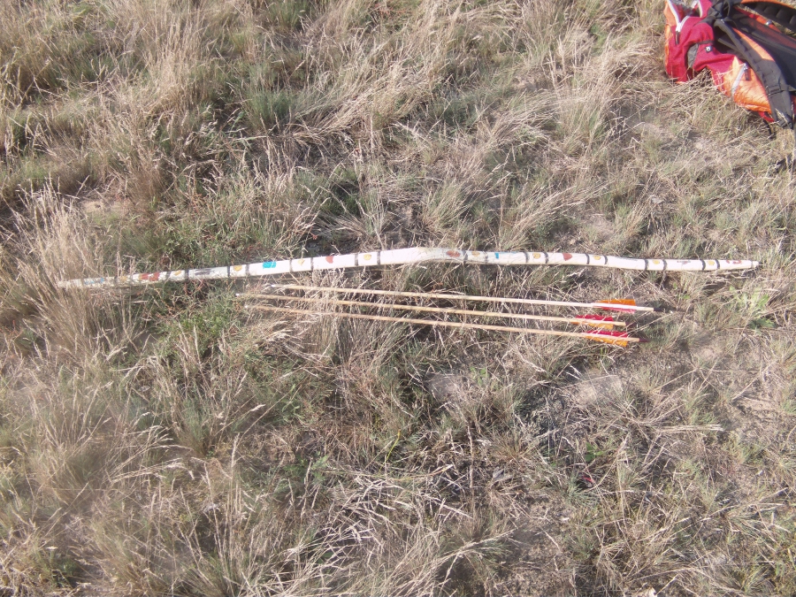

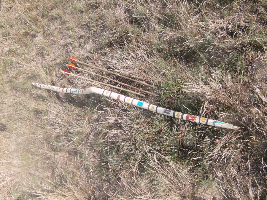

Hallo zusammen!!
Oh man welch eine große Ehre, habe mir nie gedacht dass ihr Meister meine Arbeit so akzeptabel findet...nun, ich habe den Bogen jetzt auch bißchen bemalt...habe es so mit ägyptischen Hieroglyphen versucht, ist bißchen dürftig, aber an der Bemalung kann man ja weiter arbeiten ohne den Bogen zu beschädigen! Hier ein paar bessere Bilder von dem bemalten Bogen. Habe ihn übrigens heute eingeschossen und bin über Pfeilgeschwindigkeit begeistert, habe ja leider kein Chrono aber aus 20 Metern sehr schnell in Schuss, habe dieses Holz einfach ins Herz geschlossen....
Um die Arbeit akzeptabel zu finden, benötigt man aussagekräftige Bilder!
LG Zwirn
LG Zwirn
