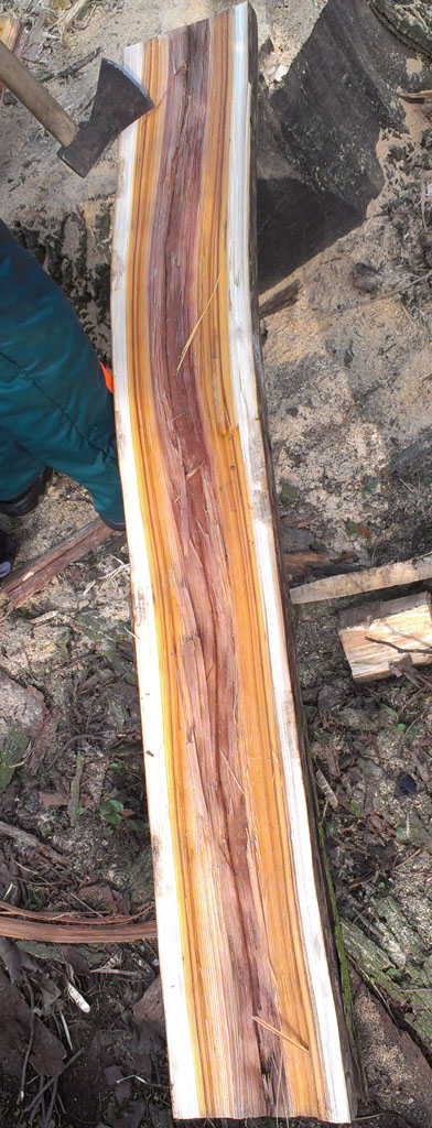

Um dir das noch mal zu verdeutlichen wie geschädigter Ulmensplint bei Befall von Splintkäfer und dazugehörigem Pilz aussieht, ein paar Bilder vom letzen Februar. Der Kern ist nicht involviert.
Mit was immer deine Ulmen auch befallen waren....
Sry für so viel OffTopic!

das mit dem überfodert sein war ein bisschen ironisch :-) Gemeint war, dass ich als nicht Forstwart-Holz-Biologie-Experte nicht die Details kenne. Ich sehe bloss einen Unterschied zum 'normalen' Holz und dass ein Befall stattgefunden hat. Was mich dann weiter interessiert ist ob es trotzdem einen Bogen daraus gibt. Wie gesagt, falls ich mal dazu komme, stelle ich ein Foto rein. Im Moment laufe ich grad am Anschlag mit Kursen, Aufträgen und Brotjob.
Das mit meiner Aussage, dass der Splint weniger befallen scheint, ist bloss eine völlig unwissenschaftliche Interpretation von mir :-) Im übrigen sah der Befall meiner Ulmen recht ähnlich aus, einen Tick weniger fortgeschritten...
