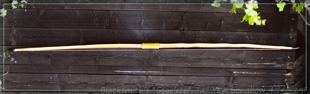

Blacksmith's *Scarlett* 72" Eibe Langbogen 45#@29"
Astfreie, schwarzwälder Eibe mit 45#@29", griffiger Wicklung für Schwitzefinger und 10Strang FF Sehne auf Büffelhorn.

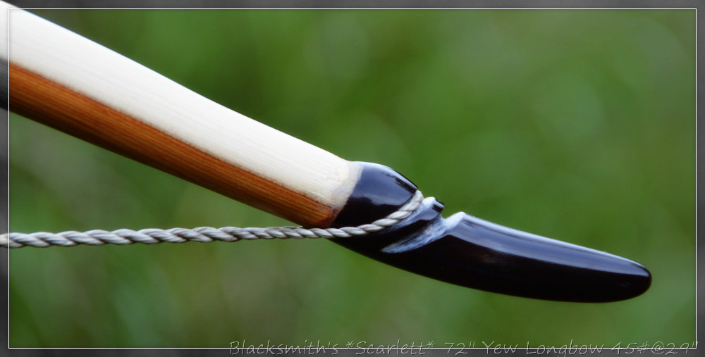

Re: Blacksmith's *Scarlett* 72" Eibe Langbogen 45#@29"

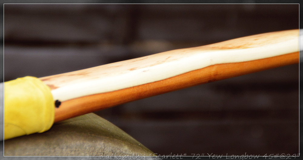

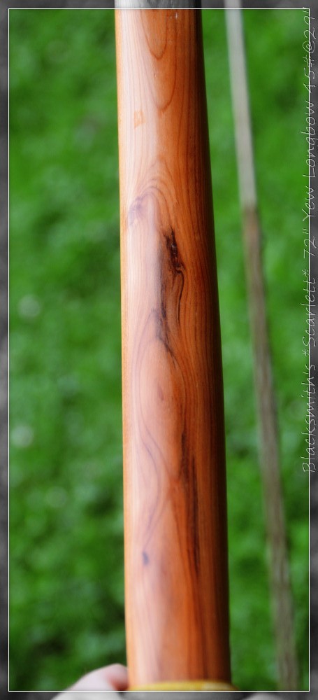

Technisch isser soweit ok, denke ich.
Der Rücken könnte besser gesäubert sein und die Nocks sind bei dir scheinbar ein Dauerthema...
...was mir aber ausnehmend gut gefällt, ist das Kernholz - haste da irgendwie mit nem speziellen Wachs nachgeholfen oder ist das wirklich so schön naturdunkel ?
Hetzer
Hetzer

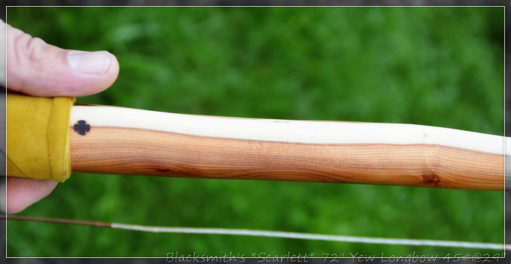

Sehr schöner Bogen, wie immer...
Nur das Griffleder / die Griffwicklung (?) irritiert etwas, sprich, ist / sieht iwie ungewohnt aus...
etb
etb

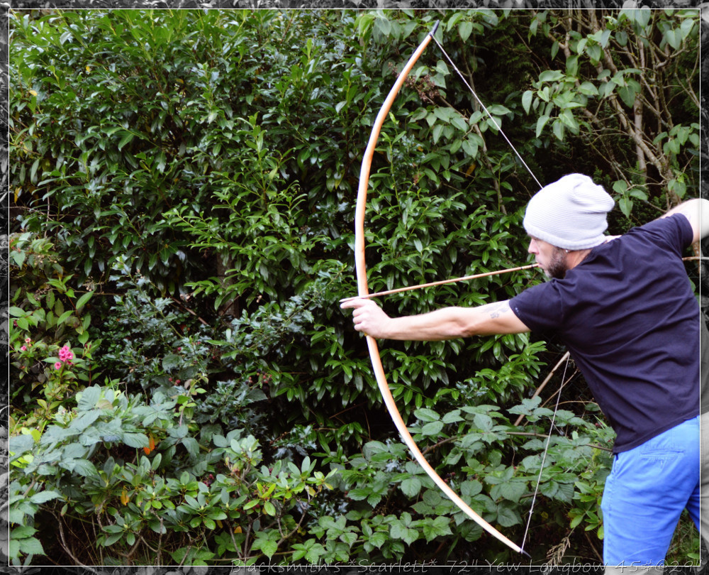

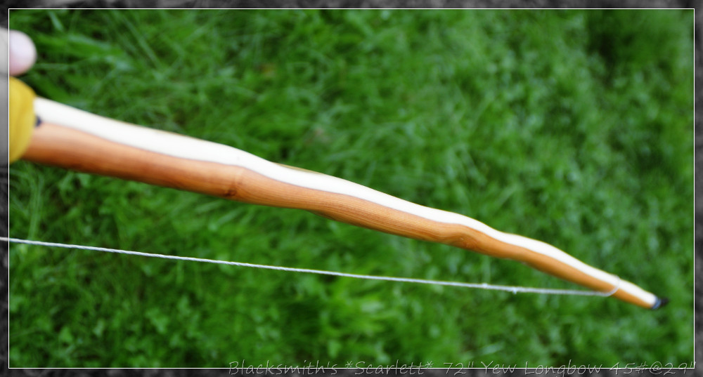

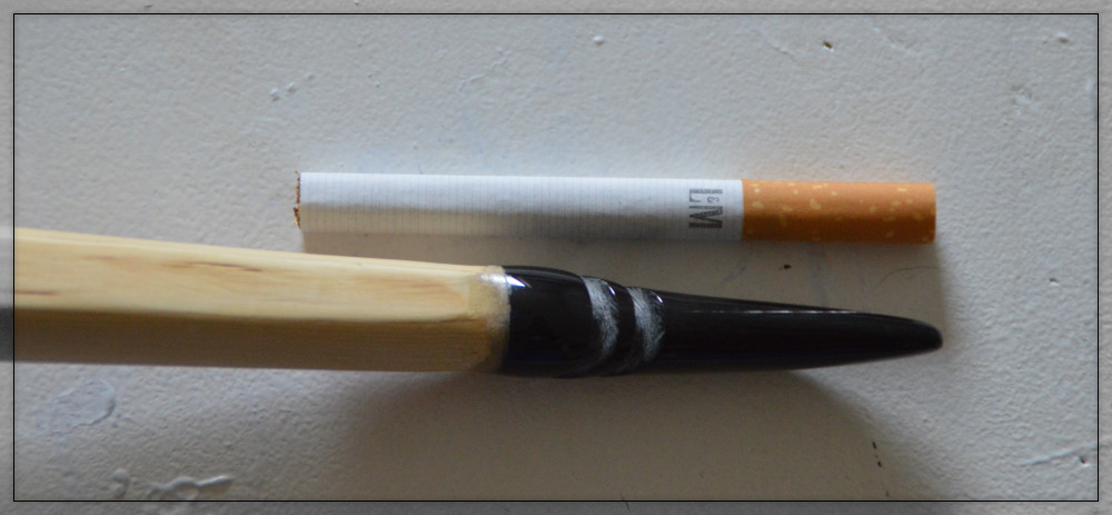

schöner Tiller, die Nocks wären mir zu massiv für einen 45er :-)
gian-luca hat geschrieben:schöner Tiller, die Nocks wären mir zu massiv für einen 45er :-)
Hetzer hat geschrieben: Der Rücken könnte besser gesäubert sein und die Nocks sind bei dir scheinbar ein Dauerthema...![]()
...was mir aber ausnehmend gut gefällt, ist das Kernholz - haste da irgendwie mit nem speziellen Wachs nachgeholfen oder ist das wirklich so schön naturdunkel ?![]()
Hetzer
Standortbedingt und geschlechtsbezogen ist die Eibe in der Tat im Kernholz so braun. Wäre ein Paradebeispiel für'männliche' Eibe.
Die Cambium-Färbungen am Rücken sind bewusst so belassen. Ein weiteres Schmirgeln hätte mir den äusseren Jahresring zu sehr ausgedünnt.
