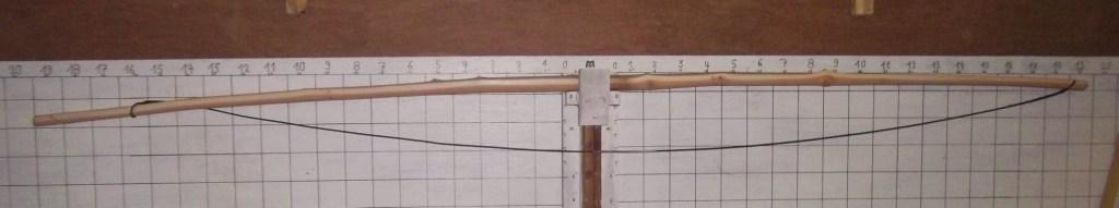

Und hier sind dann auch ein paar Daten zu dem endgültigen Resultat...:
Material : Schweizer Eibe
Typ : Art Nordischer Langbogen, D Profil, voll mitbiegend
Lüa : 77 " (195 cm)
L N/N : 74 1/2 " (189 cm)
Breite / Tiefe Griff : 29 / 25 mm, zu den Nocken hin gleichmäßig auslaufend auf 11 / 14 mm
Finish : 2 Lagen Clou-Bienenwachslasur Transparent / Weiß
Standhöhe : 6"
Sehne : 16 Strang Dacron B 50, flämisch gespleißt mit Öhrchen an beiden Enden
Zuggewicht : um die 7570# @ 29" (geändert nach / aufgrund Korrektur des o. WA.)
(Kann ich nicht exakt messen, da ich momentan mal wieder nicht ganz mit der Zugwaage
an der Tillerwand runter-, bzw. an der Werkbank vorbeikomme... ::) ;) :D Jedenfalls zeigte sie bei 27" satte 67# an...)
Ein paar Bilder...:

...Standhöhe 6 &quot;...
...Standhöhe 6 "...
Tiller / Auszug bei 18&quot;...
Tiller / Auszug bei 18"...

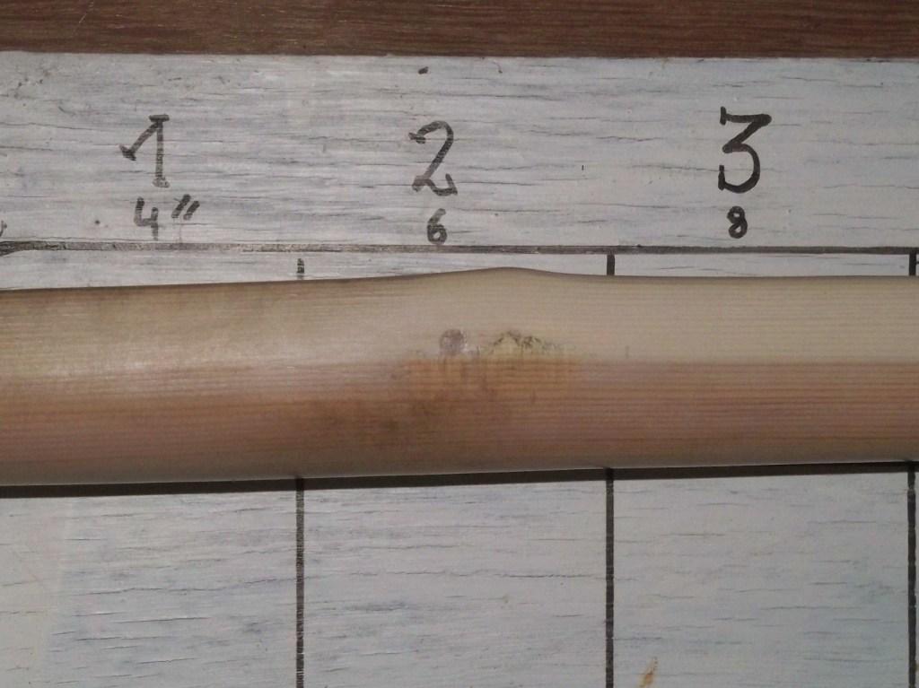

Eine kleine Knötchenansammlung am<br />unteren WA...<br />Lieber etwas Material stehenlassen...
unteren WA...

...und zu guter letzt noch zwei <br />Bilder vom Vollauszug...<br />Dreiviertelfroschperspektive...
...und klassisch von der Seite...<br />(...die etwas steifere Stelle am oberen WA- drittel wurde nach dem Foto korrigiert... ;-) )

Im Vollauszug etwas hoch eingenockt ...
Ansonsten, Ei, ei, ei, gefällt mir das Teil ausnehmend gut ;-).
Der verträgt aber noch ein wenig mehr Auszug ..

Also mein Senf:
1. schnörkelloser Bogen, passendes Zuggewicht, 1A!!! *Daumen hoch*
2. egal aus welchem Winkel du versuchst zu kaschieren, der obere Wurfarm ist im äusseren Drittel noch zu steif. ;)
Mach den oberen Wurfarm richtig rund, dann haste halt 75#@31"... die 5cm mehr Auszug würden dir sowieso gut stehen.

@Blacky: Guck mal, was unter dem Vollauszugsbilld steht ;)
Eddytwobows hat geschrieben:...und klassisch von der Seite...
Aber als Leiter des BdM musste schon nochmal ein neues Foto machen >:) >:) >:) >:) >:) >:) :-*
Blacksmith77K
Beiträge: 6025
Re: Fast ein Wiki-Bogen / Eiben LB, 75#@29"...ca...
Beitrag von Blacksmith77K »
Eben, sehe ich auch so. ;D (...kann ja jeder behaupten...)
