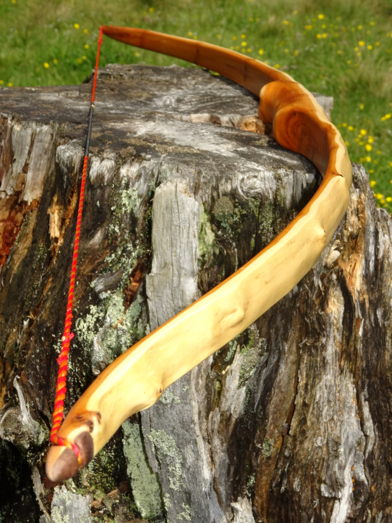

Hatte ein bisschen Zeit zum Bogenbauen. Gerne zeige ich euch was dabei entstanden ist.
Sie biegt sich schön mit den weiblichen Formen. 500 Pfeile hat Sie schon auf den Weg ins Ziel geworfen.

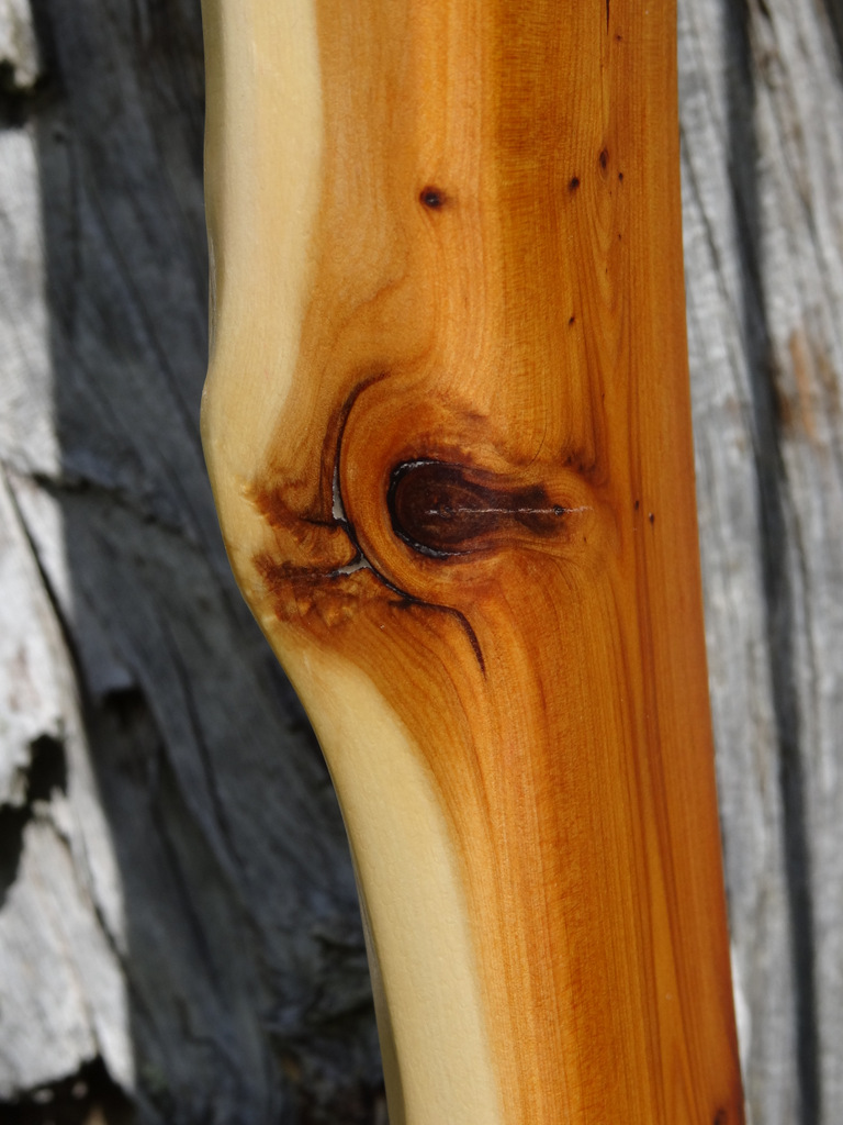

Eine Ast-Stelle ist unter Beobachtung (Bild1). Geflippte Enden mit Hilfe der HLP gebogen.
Material: Eibe, Baumnuss -Tips, Ebenholz
Länge(ntn): 53 "
Zuggewicht: 48#@28"
Set: 3 "
Gewicht (mit Sehne): 520g
Sehne: 12 Strang B50
Finish: Leinölfirnis mit Antikwachs

Eine Augenweide, Dein W-Eibe.
Endlich 'mal ' was für die Kurzen O0
So etwas nenne ich eine Bogenmuse!
Schöne Vorgabe! Alle Achtung.

Sieht gut aus ich hätte etwas angst vor kerndelamination aber das wird sich zeigen !
Chic ist er auf jeden fall. Doll ;)

Wow, der gefällt mir richtig gut! Der Griff ist ja optisch ein Traum. Auch die Oberfläche sieht richtig schön handschmeichlerisch aus. Sehr, sehr schön!

Sehr schöner Bogen. Der Griffbereich ist wohl nicht nach meinen persönlichen Vorlieben, muss er aber auch nicht. Tiller sowie Verarbeitung sehr gut.

Wunderschönes Holz, richtig gut zur Geltung gebracht. Toll!
Bin ziemlich überrascht, dass man so einen kurzen Bogen mit steifem Griff bauen kann. Mal schauen ob ich mir da was abgucken kann ;) Ich habe ja bei gleicher Länge trotz mitbiegendem Griff totale Probleme mit dem Sehnenwinkel.

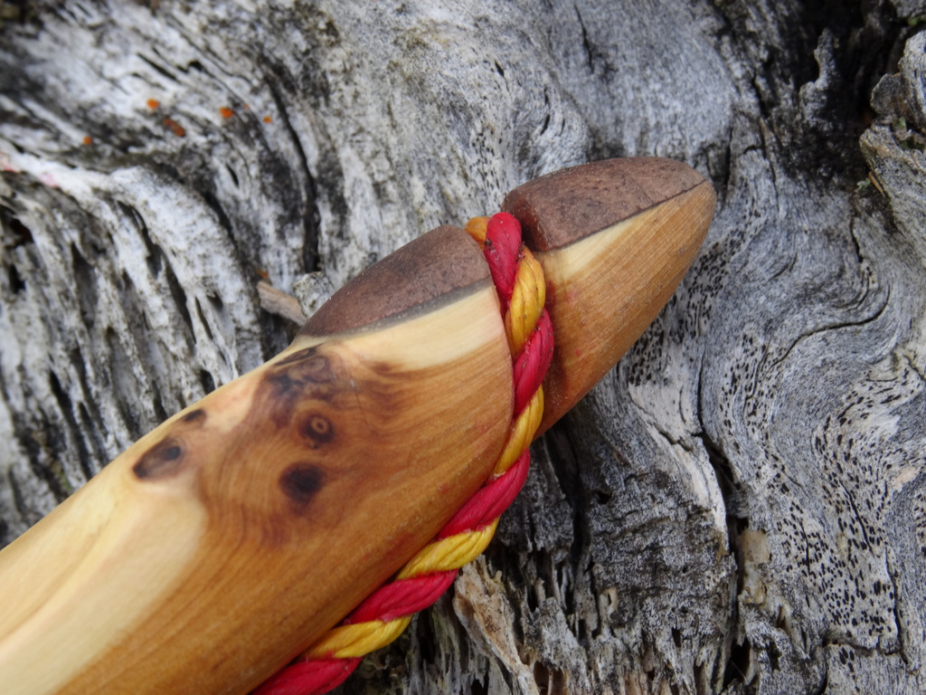

Die Bilder im 2 thread (Bild 2 und 4) könnte man sich als Desktophintergrund gut vorstellen, einfach super Bilder.

Schöner kurzer Eibenbogen und ne erfrischende Abwechslung. Der Griff gefällt mir, wär mit shelf noch besser gewesen - der Ast nicht so sehr... denke, der wird dir noch Probleme bereiten.
Im zweiten thread bin ich mir bei Bild 2 noch unsicher, ob mir da jetzt das Panorama oder der Bogen besser gefallen soll... :P
