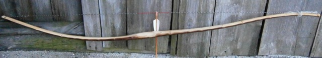

Beim letzten SDBBT hat sich doch tatsächlich gezeigt, dass mein halbfertig mitgeschlepptes Schwarzdornbogen-Projekt doch schon weiter gediehen war als ich bisher angenommen hatte - mein herzlicher Dank geht an dieser Stelle nochmals an den Haita!! - nur liess sich er sich einfach nicht aufspannen und schlug ständig um - also der Bogen, nicht der Haita.... :D
Hab zu hause dann ein ganz klein wenig am oberen Fade rum gefönt bis die Sehne nicht mehr komlett vorbei lief...
Den oWA im letzten Drittel wollt ich noch klein wenig schwächen hab mich dann aber doch nicht getraut, weil dieser Krampus so sakrisch schwierig schönzutillern ist - wenigstens für mich... :-\
Jo, stattdessen wurd er inzwischen n' bisschen geschossen. (Wann is ein Bogen eigentlich "eingeschossen" frag ich mich??)
Tja und so sieht er jetzt aus.
Ungespannt
Ungespannt
Rückenansicht, und da ist auch wieder die Rinde drauf geblieben..
Standhöhe, vermutlich ein bisschen zu wenig

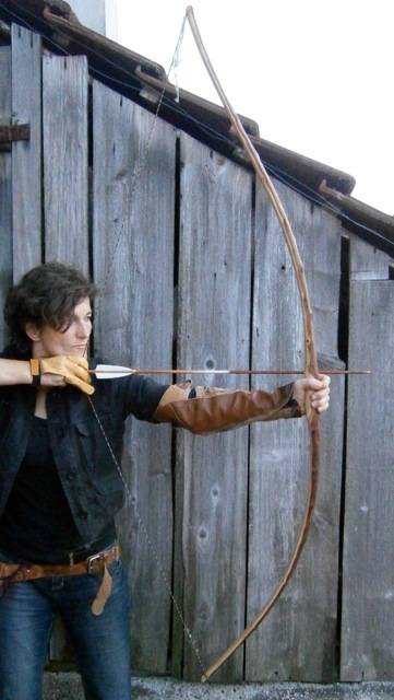

Und hier noch der sog. "Vollauszug"  Ächz stöhn..:D  :D
72 Zoll NtN ist er lang
und 51 lb hat er soweit ich ihn halt ziehen kann... Keine Ahnung ob der 30" hätte oder mehr - ich kann nur 29" (und das auch nur wenn der Fotograf nich so ewig trödelt wie vorhin - dann schrumpft das ganz schnell ::) )
Schiessen tut er sich sonst eigentlich sehr nett, kein Handschock und so...
Na denn, das wars auch schon :)

Schön. Standhöhe empfinde ich auch etwas niedrig. Wenn du die erhöhst, wird der Bogen ruhiger. ☺

Jap, schraub mal Standhöhe bisschen hoch :)
Sieht gut aus, der Bogen, genaueres zum Tiller verkneif ich mir, dass muss man live sehen :D

mich befallen beim Anblick dieses Pseudo-Yumi-Tillers ja auch immer wieder die Selbstzweifel - kein Zweifel allerdings, dass er sich weich zieht und schiesst und selbst mit mir an der Sehne ab und zu trifft ...:D

Kleiner Nachtrag : man kann den oberen Wurfarm bei Gelegenheit mal ordentlich in Form bringen, wäre keine Hexerei. ;)
