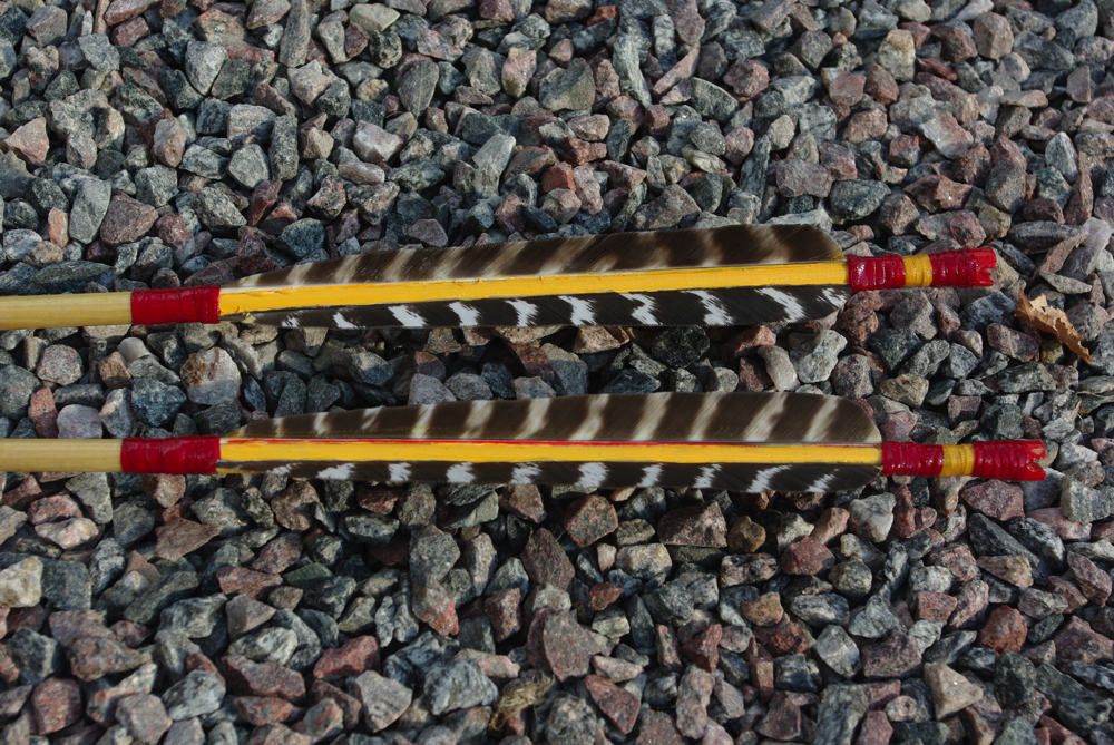

Re: Pfeilpräsentationen 3
Hier mal was neues,
- Zeder, 11/32", 65-70 #, Horninlay, Federn 6", Graugans
Zum befiedern hatte ich ganze Federn von der Graugans, mussten alle
geschliffen und gestanzt werden.
Das schleifen ist extrem aufwendig, vor allem wenn man es vorher
noch nicht gemacht hat.
Gruß Rolf
Gruß Rolf
