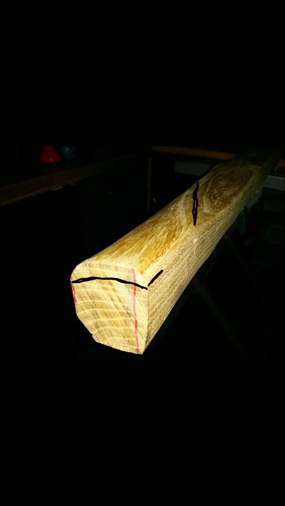

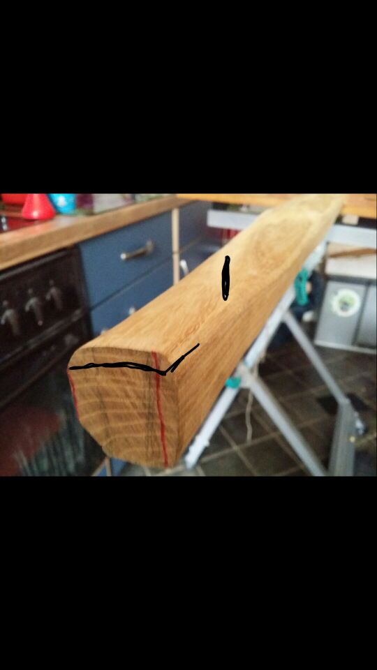

So hier mal eine Stelle. Die Markierung zeigt den Zielring. Ich wollte eigendlich bis auf einen Ring dadrüber. Aber ich bin wohl teilweise schon aufn Zielring :-(

Re: Rubinie Rückenring freilegen. Problem.
Tja, tut mir Leid, aber da muss noch ein Ring meher runter
Den Zielring hast du jetzt ja schon angeschnitten.
Ist aber kein Problem, falls der Stave ausreichend Dicke bietet
Zum Ringrunterziehen:
Auch hier musst du jetzt am Obersten Anfangen, den Stück für Stück abtragen, dann der nächste usw.
Ich habs dir hier mal eingezeichnet: Wenn du die schön brav in der Reihenfolge abziehst, dann solltest du am Ende einen durchgehneden Ring haben(Bzw. bei 3. dann vorsichtig, da bist du dann ja schon einen Ring über deinem Rückenring
Mhh mein angedachter Zielring hat 8mm der da drunter nur 3mm.
Bei deiner 3 ist mein Zielring nicht durchtrennt. Der macht da nur eine Extreme Welle. Mein Zielring ist deine 2. Er ist an der stelle eben schon etwas freigelegt.
Achso, Das ist der Ring darüber
Also müssen 1 und 3 eben weg, darunter ist ja dein Zielring
