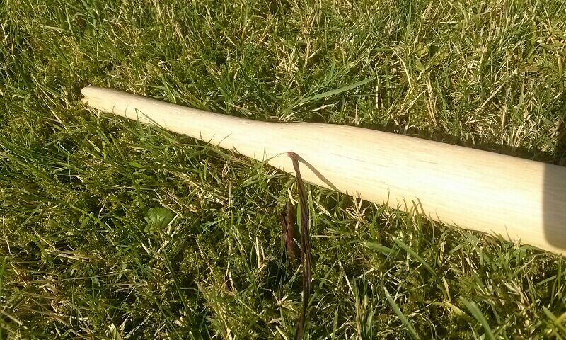

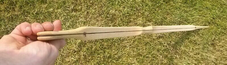

Hi zusammen
Mein Neffe hat Geburtstag und wünscht sich nen neuen Bogen.
(Aus dem alten ist er rausgewachsen :D )
Hatte noch nen alten rattanprügel im keller...
Und da hab ich mal was ausprobiert was ich schon immer mal testen wollte..
hier das ergebniss
Bogentyp:Holmegaard
Sehnenbefestigung nach Afrikanischem vorbild(daher der Name) ;D
Holz : Rattan
Länge: 1360 mm
Wa: 40/35
Watips : 13/22
Zuggewicht 30#@26
IMG-20140724-WA0015.jpg[/attachment [attachment=2]IMG-20140724-WA0016.jpg
Fand die Idee ganz witzig, mal sehen wie sie euch gefällt...
Gruss Andy

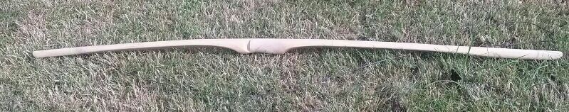

Noch zwei Fotos

Wo hast Du die Sehne festgemacht?
So kann man das nicht erkennen
Firestormmd
Beiträge: 3528
Re: deraNdy's "Afrigaardner" 30#@ 26
Beitrag von Firestormmd »
Sieht aus, als ob er ein Loch im WA hat. In dem Loch steckt die Sehne und ist Richtung Bauch durch einen Knoten "gesichert". Zum Spannen wird die Sehne nur in die Kerben an den Tips eingehängt.
Die Idee ist ja an sich nicht schlecht, nur befürchte ich, dass irgendwann der Knoten oder die Sehenkerbe aufgeben wird. Rattan ist ja auch ziemlich spaltfreudig, was sowas angeht und ein Knoten ist immer eine Schwachstelle. Aber ich hoffe wirklich, dass es halten wird, weil der Bogen an sich sehr gut verarbeitet aussieht. Fon der Form her gefällt er mir sehr gut. Vielleicht kannst du ja mal was zu deinen Erfahrungen mit dem Sehnenbefestigungssystem schreiben?

Da rutscht der Knoten nicht durch, weil kein Loch, wer keine Keile mag:
Das ist aber beim Einstellen der Spannhöhe etwas unbequemer. Diese Sehnenführung ist/war bei "Volksbögen" von Litauen bis ins Sauerland bekannt...

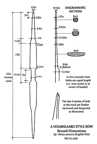

deraNdy hat geschrieben:Bogentyp:Holmegaard
Hehe - das hier noch niemand gemeckert hat! ;) Es ist nehmlich definitiv nach Möllegabet Art!
Die Sehnenhalterung ist aber wirklich originell - wens haltet!

@nemrod
Was ist da jetzt genau der unterschied
Hab mich mal an den text/ausführung aus der TBB 3 gehalten.
Da müsste ich den ja umtaufen...das geht nicht :D
Zur Sehnenbefestigung
Ich stell die Skizze aus der TBB im laufe des Tages mal ein, das ist ja nicht auf meinen Mist gewachsen ;D

Vorallem bei Rattan hätte ich bei dieser Art der Sehnenbefestigung ein Overlay drübergehauen!
Ansonsten, schöner Bogen im Möllegabt-Design ;)

Ein schickes Ding mit exklusiver Sehnenhalterung! Allerdings muss ich Benedikt recht geben. Ich denke auch das ein Overlay in der Sehnenkerbe nicht verkehrt gewesen wäre. Ich nehme mal an bei nem höheren Zuggewicht würde sicherlich die Sehne irgendwann den WA spalten.

Fichtenelch78 hat geschrieben: Ich nehme mal an bei nem höheren Zuggewicht würde sicherlich die Sehne irgendwann den WA spalten.
Na, dann könnte man doch vielleicht mit einer gaaanz kleinen, leichten Wicklung + Sek.kleber - grad unterhalb der Sehnenführung - der zukünftigen Spalte Einhalt gebieten, bevor sie Zeit hat stattgefunden zu haben.

Zum Bogen: Fein geworden, wenn der Bogen viel im Einsatz ist, kann man ja ein Overlay draufmachen, wenn nicht, kann man ja erst einmal so ins Rennen gehen.

Also , mir hat noch keine Sehne den Bogen gespalten, und der stärkste war 70#@28", Esche. Was passiert bei der Anbindung mit Loch ohne Wicklung, es kann sich ein Span abheben. Oder das Dingen bricht am Loch beim Spannen. Aber da muß man denn schon filigran werden.

deraNdy hat geschrieben:Was ist da jetzt genau der unterschied
Holmegaard: ein halb oder vollpyramidaler Bogen mit stark gewölbte Rücken (was sich zwangsläufig ergibt wenn mann aus dünne Stämme-Sapling- ein Bogen baut
Quelle: http://paleoplanet69529.yuku.com/topic/27645
Möllegabet: ein Flachbogen mit breiten flachen parallelen oder leicht pyramidalen Wurfarmen. Die äußere drittel der Wurfarme sind steif (wirken nur als Hebel) und laufen spitz zu
Quelle: www.piljenbog.be
Wird ständig verwechselt: wie man sieht sogar auf der Skizze ist falsch angegeben! :D
