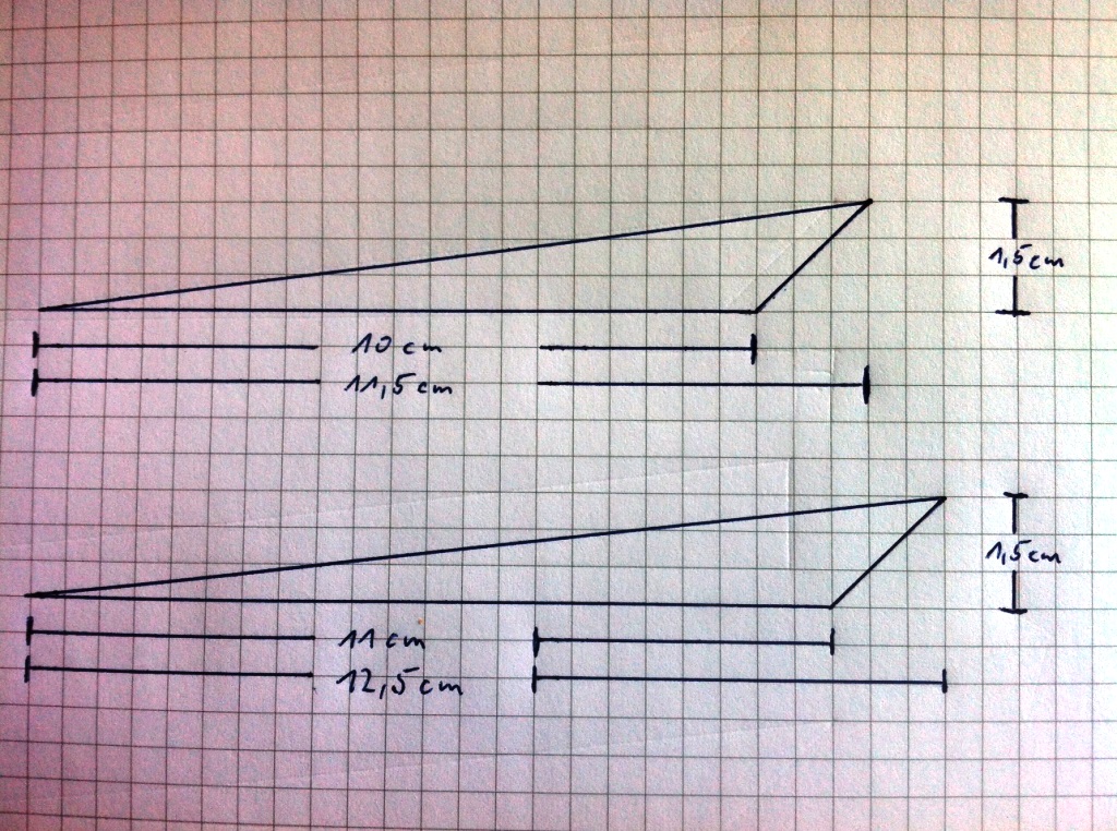

Hallo!
Mein 1. Pfeilsatz steht an und da ich meine Gänsefedern selbst schneiden werde, habe ich hierzu Fragen.
Mir gefällt die "english" Form mit ihren geraden Linien sehr gut. Hierzu habe ich 2 Schablonenentwürfe, die sich nur in ihrer Länge unterscheiden.
Welche Gesamtlänge der Federn (11,5 cm oder 12,5 cm) würdet Ihr - bei einer Schaftlänge von 30 Zoll - bevorzugen?
Wie beurteilt Ihr die Höhe (1,5 cm) der Feder?

Hi Magwood,
Federn sollen so klein wie möglich und so groß wie nötig sein, denn sie bremsen den Pfeil ja (hinten) ab, um ihn (vorne) zu stabilisieren. Je stabilisier desto brems.
Auch wenn ich mich immer wieder wundere, wie groß die Dinger dann am fertigen Pfeil sind, nachdem ich mich beim Ausschneiden gefragt habe, ob die Größe eigentlich reicht, solltest Du es meiner Meinung nach, je nach Qualität der Pfeile und Deines Ablasses, erst mit der größeren Variante probieren. Der nächste Satz wird dann mit den beim ersten gewonnenen Erkenntnissen ohnehin besser auf Dich zugeschnitten sein.
Wie willst Du die Federn befestigen und die Pfeile nocken?
Gruß, jetsam
Gruß, jetsam

Ich würde auch immer das Zuggewicht des Bogens mit einkalkulieren. Schwacher Bogen (Kinderbogen) 3 Zoll, Anfängerbogen (20-25lb) 4 Zoll, etc. Die ganz großen (>6 Zoll) "englischen" würde ich nur bei Warbows verwenden.

10 cm = 3,94"
11 cm = 4,33"
Ich glaube, da liegst Du mit einer 4"-Befiederung ganz richtig. Wenn Du Deine Schablonen so verwenden möchtest, wie Du sie gezeichnet hast, halte ich die 10 cm-Variante für eine gute Wahl. Du kannst natürlich auch eine 3"-Variante zeichnen (7,62 cm), damit Du einen ersten Eindruck bekommst, wie die Federn aussehen würden. Damit würdest Du noch, wie Jetsam und Felsenbirne sagen, in Abhängigkeit von Zuggewicht Deines Bogens und von Deinem Ablass die Bremswirkung minimieren und Deinen Pfeilflug optimieren. Bis 50" würde ich persönlich mit 4" befiedern. Mehr kann ich nicht beurteilen, weil ich sicher nicht mehr als 50" ziehen kann.

Wichtig bei so einer Federform, bei der hinter Kiel noch was kommt:
Befiedere um die Länge weiter vorne, die hinten noch übersteht!
Dann greifst du nicht immer in die Federn, sondern hast Platz für die Hand

Vielen Dank für die fixen Antworten.
Also werde ich mich für den etwas kleineren Entwurf entscheiden.
- Ist die Höhe (1,5 cm) ok, oder sollte ich hier eher nur auf 1 cm gehen und das "Ding" flacher halten?
- Wie ist das Mass, Nock zu Feder? 2,5 cm vom Pfeilende bis zum Federkiel, Nock 0,5 cm tief?

Setz die Federn unter dem von Benedikt sehr schlauerweise erwähnten Kriterium so nah an die Nocke, daß Deine Finger noch an den Pfeil passen.
