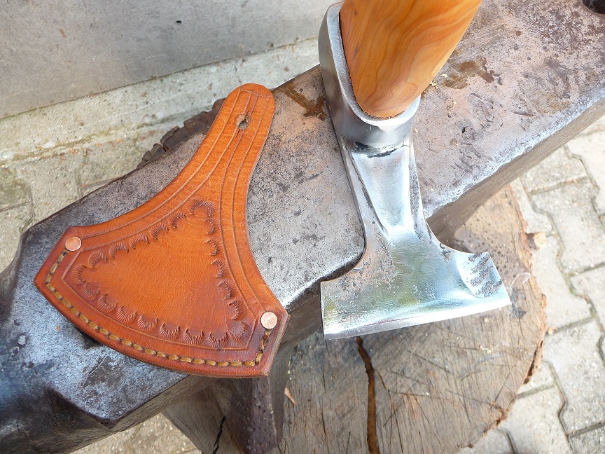

Kürzlich konnte ich für Wilfried 'GERVASE* Reichenbach einen Dechselrohling aus Polen etwas verbessern und
fertigstellen. Jetzt hab ich einen neuen gebaut aus einer alten Rheinischen Platthacke (leider kein Foto von der Hacke
gemacht.) gebaut . Natürlich ein Eibengriff mit Lederwicklung und eine Lederscheide. Gewicht ca 800gr.
Also hier ein paar Bilder.

Sieht super aus! Wunderschöne Maserung.
Und ein herzliches willkommen hier beim FC!

Hi Ralle, herzlich willkommen im Forum!
Wunderbar hübsches, hochveredeltes Dingens das du da auf dem Amboss liegen hast. Und sehr schöne Lederarbeit! - Aber sag doch bitte einer völlig Ahnungslosen, was denn um himmelswillen ein "Dechsel" ist? Isses sone "Hacke" wie die präsentierte?

Re: Dechsel 2
Hi Zoffti
Also ein Dechsel ist ein Werkzeug zur Holzbearbeitung und ist auch als Querbeil bekannt
zum groben bearbeiten des Staves kann man das Teil recht gut benutzen.
Die genannte Hacke sieht schon etwas anders aus und wäre im original eher ungeeignet.
Gruß Ralf
Gruß Ralf

Re: Dechsel 2
Das sieht aber klasse aus.
Wenn´s so funzt wie´s aussieht, Glückwunsch zum neuen Dechsel, Gervase.
Mich würde speziell noch interessieren, ob du den umgeschmiedet hast, oder hast du nur Material weg genommen mit Flex etc..?

Re: Dechsel 2
Hallo Ralf,
willkommen im Forum und danke für die Präsentation des Dechsels.
Diese Werkzeug habe ich bisher unter dem Aspekt der Handhabung und der Funktionalität gesehen, aber noch nie unter dem Aspekt des Designs. Da ist Dir ja ein richtiges Schmuckstück gelungen.
Ich bin sehr beeindruckt. Gratuliere.

deckelsmoog hat geschrieben:Das sieht aber klasse aus.
Respektvolle Grüsse.
Hi Deckelsmoog
Also schmieden war hier nicht erforderlich aber Bandschleifer und Feile .
Aber zum härten der Schneide kam die Gasesse doch zum einsatz.
Danke für Lob und Glückwunsch (Der ist aber eigendlich nicht für Wilfried ''Gervase'')
Ob er funzt hab ich noch nicht richtig probiert.

Re: Dechsel 2
Ups, dacht nur weil du schriebst
"....... konnte ich für Wilfried 'GERVASE* ...."
Bitte berichte wie er seine Arbeit macht. Könnte mir vorstellen einen nach zu bauen.
Danke nochmal für die prima Idee.

Re: Dechsel 2
Hallo Deckelsmoog
Also wenn du bei Gervases Beitrag ''Dechsel'' nachschaust siehst du den Dechsel den ich für Wilfried gemacht habe
und zwar aus einem Dechselrohling den er glaub ich von Felsenbirne bezogen hat.(Felsenbirne hat sie von einem Polnischen Schmied).Ich hatte da eine Schneide aus C75 aufgeschweisst ihn eingestielt und eine Lederscheide gemacht.
In meinem Beitrag Dechsel 2 berichte ich von einem Dechsel den ich aus dieser Hacke gemacht habe und zwar für mich.
Also einfach so ne alte Hacke günstig erwischen und alles was nicht nach Dechsel aussieht weg schneiden feilen schleifen
und anschließend die Schneide neu härten .
Gruß Ralf
Gruß Ralf

Re: Dechsel 2
So versuch' ich das.eibenralle hat geschrieben:Hallo Deckelsmoog
.....Also einfach so ne alte Hacke günstig erwischen und alles was nicht nach Dechsel aussieht weg schneiden feilen schleifen
Gruß Ralf
Danke nochmal
