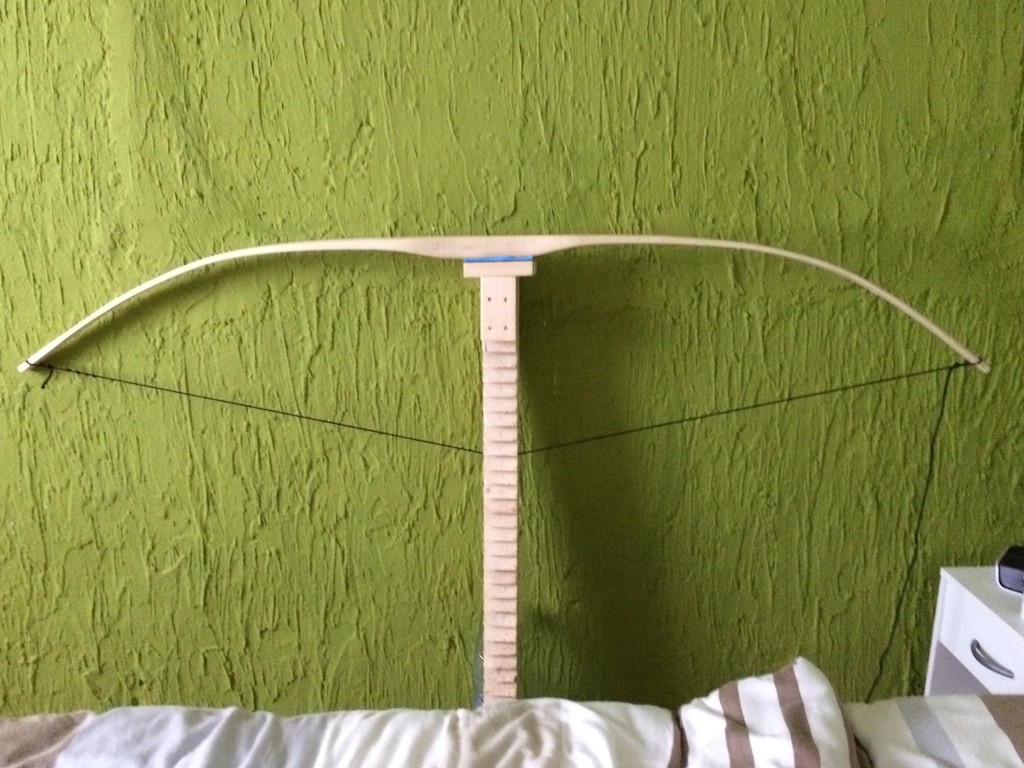

Re: Projekt #1, Einstieg in eure Welt
Beitrag von Benedikt »
Eieieieieiei....
Nu ist das Kind im Brunnen, jetzt müssen wir es wieder rausholen.
Gebrochen hat es sich ja noch nix ;D
Beseitige erstmal die Schwachstellen!
Wenn es dir mal wieder so geht, dass es komisch aussieht, du aber nicht weißt, was zu tun ist: Zieh nicht weiter undüberlaste die Schwachstellen, sondern frag lieber uns! Als Neuling darf man das, mit der Zeit und Erfahrung wächst dann dein Tillerauge ;)
Also mach mal ein neues Foto und frag uns :)

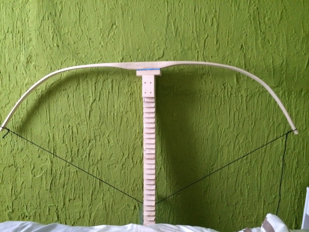

Beitrag von NakamuraDT »
Danke vielmals, Benedikt. Ich habe deine Zeichnung versucht in die Wirklichkeit umzusetzen.
Interessant. Die Schwachstelle im unteren Wurfarm (linke Bildseite) ist nichtmehr so dominant.
Standhöhe 14cm
Standhöhe 14cm
Leichter Auszug, 10".
Wahrscheinlich wieder zuviel Auszug, 20".
Es schleicht sich das Gefühl bei mir ein, dass der Bogen, sollte ich noch viel wegnehmen, unter mein Zuggewicht kommt.
EDIT: Ich arbeite gerade noch ein kleines bisschen weiter...

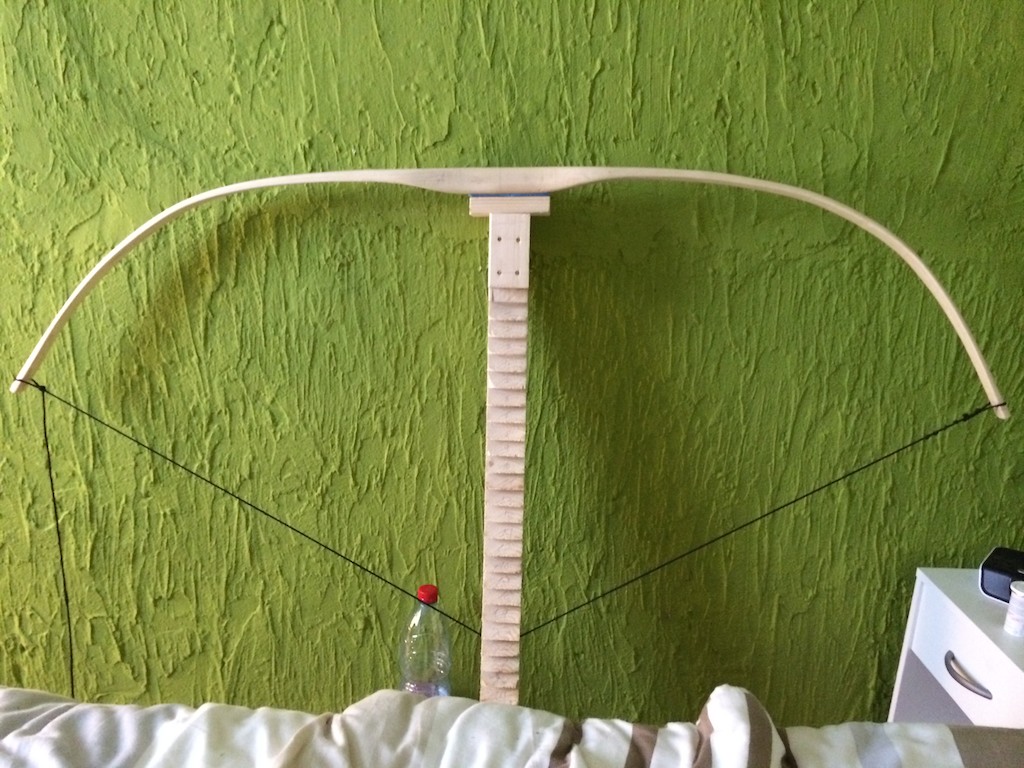

Ich bin mir im Klaren darüber, dass mein erster Tiller nicht besonders toll ist.
Allerdings würde ich gerne versuchen nur noch kleine Schönheitskorrekturen im Tiller zu beseitigen und den Bogen dann so zu belassen. Schliesslich brauche ich noch Übung im Tip Overlay herstellen, Beizen, Griffwicklung machen, und vieles mehr. :)
Der nächste Bogen wird dann von mir sehr zeitnah gestartet und dort kann ich hoffentlich noch mehr Erfahrung sammeln.
Mein Bearbeitungsstand sieht nun folgendermaßen aus.
Standhöhe = 14cm.
Standhöhe = 14cm.
Mehr Auszug.
Mehr Auszug.
Noch Mehr Auszug.
Noch Mehr Auszug.
Vollauszug? :)
Vollauszug? :)
Der untere Wurfarm benötigt mehr Arbeit um in Form zu kommen, jedoch befürchte ich, wird er dann zu schwach.
Ist das akzeptabel als Erstlingswerk? Soll ich eurer Meinung nach noch ein paar Fehler heraus arbeiten?

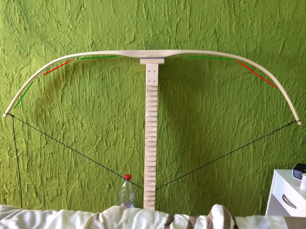

Erstmal Glückwunsch!
Du hast keine allzu brutalen Knicke mehr im Bogen ;)
Jedoch hast du in beiden Wurfarmen noch Abschnitte, die zu stark biegen, d.h stark belastet werden, sowie Abschnitte, die fast gar nicht biegen, d.h. faulenzen.
Ich hab es dir mal hier markiert:
Die rot markierten Stellen bigen zu sehr, die grünen zu wenig.
Auch wenn du jetzt lieber aufhören würdest(das kann ich nur allzu gut verstehen ;) ), würde ich noch ein wenig an dem Bogen weiterarbeiten.
Schabe mit der Ziehklinge noch ein wenig in den grün markierten Bereichen und mach dann nochmal Fotos.
Dann biegt sich alles im Wurfarm zur Verfügung stehende Holz gleich, d.h. die momentan überlasteten Stellen werden weniger biegen müssen, was der Lebensdauer deines Bogen extrem zu Gute kommt!
Vorallem in Griffnähe kann bei dir noch einiges mehr Biegung hin(natürlich in kleinen Schritten annähern), da du dort die max. Breite zur Verfügung hast, das heißt, dass sich die Bigebelastung dort auf mehr Holz verteilt als weiter außen im Wurfarm, was auch wieder die Lebensdauer steigert ;)
Viel Erfolg und Spaß beim Schnitzen noch! :)

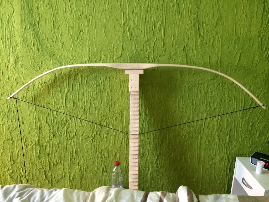

Danke für die lieben Worte und vielen Dank Pollux für die Informationen.
Mir war bisher nicht bewusst, dass der Biegeradius so massiv zur Lebensdauer des Bogens beiträgt.
Ich habe versucht in Griffnähe ein bisschen mehr Biegung zu erreichen.
Ebenfalls im Bild ist zu sehen wie ich mit Photoshop den rechten Wurfarm neben den linken gestellt habe um die Biegung besser vergleichen zu können.
Hiermit möchte ich dennoch den Tiller beenden und versuchen mit dem Bogen zu schiessen. Sollte er wirklich brechen, dann nehme ich das als Lernerfahrung hin.
Morgen geht es für mich ab nach Barcelona. Wenn ich wiederkomme sind dann die nächsten Arbeiten an diesem Bogen dran.
