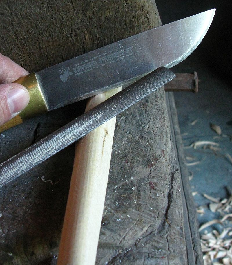

Hallo Zoffti
Weiß jetzt nicht wie du Werkzeugmäßig ausgestattet bist aber ein sehr gute Raspel( der ist das schnurzpiepegal wie zäh deineUlme ist) wäre diese hier http://www.mehr-als-werkzeug.de/medias/ ... P_WE_8.jpg
Einzig beim Raspeln zu beachten, keine Lieblingsseite zu haben(größerer abtrag.)
Irgendwie hat auch noch keiner was zur Rinde gesagt.
Also laut TBB kann mann die" junge Rinde" dran lassen, habs selbst noch nicht ausprobiert,sieht aber auf den Bildern sehr Schick aus.
Ich glaube die wurde da nur etwas angeschliffen und mit geölt.

Genau DIESE Raspel habe ich und finde die Form der Raspel beim Arbeiten SEHR störend. Das liegt an dem dem geraden Rand, mit dem man ungewollt Macken ins Holz haut. Meiner Meinung nach taugt die nur für grobe Arbeiten, bei denen man schnell viel Holz abarbeiten will. Aber selbst dann bevorzuge ich die ganz normalen Raspeln mit der runden Seite.
Fürs schnelle Abraspeln bei hartem Holz ist eher eine grobe Hufraspel zu empfehlen. Ulmenholz ist aber nicht besonders zäh und lässt sich eigentlich sehr leicht und einfach bearbeiten.
Das Problem was Zoffti beschreibt ist eher das genaue Abarbeiten der querstehenden Fasern, die wegkrümeln... oder?
Da würde ich entweder ein stabiles Messer nehmen, als Ersatzziehklinge dann die herkömmliche Pferd-Raspel und eine normale Feile.

Re: Mein erstes Ulmenbögeli
HihihiBogenhannes hat geschrieben: Ulmenholz ist aber nicht besonders zäh ....
Der war gut
Ulme lässt sich vielleicht gut raspeln, aber mit Hobel und Ziehmesser reisst man sich bei gutem Ulmenholz schnell tiefe Späne raus, well der Faserzusammenhalt so hoch ist.
Ich würde Ulme auf jeden Fall als zäh bezeichnen, gut raspeln lässt es sich, weil es nicht allzu hart ist und zudem die Raspel nicht allzu sehr zusetzt

Ich meine natürlich in der Querrichtung, also so wie man raschpelt. Längs ist es genauso, wie du es beschrieben hast. Aber das macht ja Ulme zu einem besonders gutem BogenholzBogenhannes hat geschrieben:Ulmenholz ist aber nicht besonders zäh
Na ja jedes werkzeug hat halt so sein aufgabenbereich. Die ist halt eher für flach und groben tiller. Feintuning eher Ziehklinge Messer etc.
Und Quer würd ich persönlich auch nicht raspeln eher diagonal.
Und das die für nen stark gerundeten belly und sneaky auch nix ist ;)is klar....
Gruss Andy
Gruss Andy
Genauso isses! Da kann ich den Benedikt gar nicht genug bestätigen! Und überhaupt: mit Raspel bzw. Feile kann man Ästen und sonstige Problemzonen stets adäquat begegnen, kann sie weich und flüssig ausarbeiten und rupft sich nicht immer wieder diese affigen Späne raus, wo man sie unbedingt behalten wollte.Benedikt hat geschrieben:HihihiBogenhannes hat geschrieben: Ulmenholz ist aber nicht besonders zäh ....
Der war gut
Und wie der Belly nun gestaltet werden soll, flach oder rund oder auch mit Dachfirst, ist raspeltechnisch eigentlich auch kein Problem, -- wenn, ja wenn man den BB dazwischen - also, vor jedem Tillern eben - immer wieder einigermassen glatt schleift.... So mach ich das bei meinem Ulmchen wenigsten. Da kommt inzwischen aber auch längst keine Raspel sondern nur noch ne halbrunde Eisenfeile zum Einsatz. Und am schönsten gehts, wenn ich die im 45°Winkel auf den BB setze und sachte in Faserrichtung haue. Das, im Wechsel mit nicht zu grobem Schleifpapier funktioniert bei mir am besten - Langsam isses zwar - aber dafür mit reduziertem Risiko.
Mach den Bauch ellipsenförmig, also sanft abgerundet
