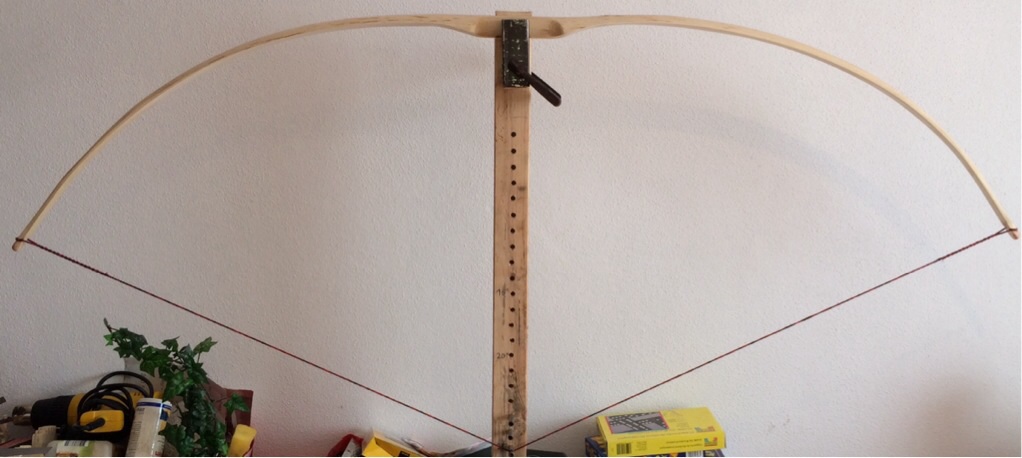

Ich hab's endlich in Angriff genommen, dem Haselstamm eine vernünftige Form zu geben. Bis jetzt glaube ich, dass ich recht gut vorangekommen bin. Allerdings wäre eine fachkundige Meinung zum Tiller nicht schlecht.
Der Bögen ist mir zwar ziemlich wuchtig geraten, aber für den ersten aus richtigem Holz soll mir das mal recht sein ;D
Vielen Dank schon mal im Voraus
Lg
Michi
Abgespannter Zustand
Auszug auf Standhöhe bis 20"

Abgesehen davon, dass die Tips noch etwas runder und nicht so eckig sein könnten, gibt es von meiner Seite aus nix zu meckern ;)
Weiter so!

Dem Linken WA gehört noch etwas mehr Aufmerksamkeit. Der Scheint mir zu den Enden noch etwas Steif.
Es macht mir auch den Anschein das Deine Sehne nicht ganz durch den Griffmittelpunkt läuft wenn er gespannt ist. Kann das sein?
Sonst sieht es schon mal Gut aus , wenn es wirklich Dein erster is - schick :) .
Ich gehe auch davon aus das Du Deine Würfelnocken auch noch glättest ;)
Grüße Ivor

Ivor Thoralfson hat geschrieben:Dem Linken WA gehört noch etwas mehr Aufmerksamkeit. Der Scheint mir zu den Enden noch etwas Steif.
Grüße Ivor
Zu Punkt 1: ich denke das ist behoben ;)
Zu 2.: läuft tatsächlich ein wenig an der Mitte vorbei
Zu 3.: Werde ich auf alle Fälle noch machen.

Mir ist noch nicht ganz klar, wie du bei dem hohen Sehnenwinkel bei 20" Auszug noch auf 28" rauskommen willst, ohne dass der Bogen stackt?!

Blacksmith77K hat geschrieben:Mir ist noch nicht ganz klar, wie du bei dem hohen Sehnenwinkel bei 20" Auszug noch auf 28" rauskommen willst, ohne dass der Bogen stackt?!
Das ist leider mein Hauptproblem. Ich musste leider schon bei 26" aufhören, weil ich schon die 90° Sehnenwinkel erreicht habe. Ich bin mir nur nicht ganz sicher, wo mein Fehler liegt. Bei 1,7m Gesamtlänge sollten ja normal 28" drin sein, oder?

Hmmm....170cm sollten für 28" reichen. Locker!
Bei mir lag das zu frühe Stacken meist an einer zu geringen griffnahen Biegung.
Da du aber (noch) keine Overlays hast, kannst du auch die Wurfarmenden noch dämfen und dann leicht flippen, so in einem 30°-Winkel :)

Tach auch Acedia, ich bin vollkommen begeistert vom Kreidezeit Gartenmöbelöl für das Finish. Und auch auf die Gefahr hin, dass ich jetzt zerfleischt werde, schreib ich trotzdem: Ich finde die Fades etwas lang und dass das erste Drittel nach den Fades zu wenig biegt. Das Design iss, wenn ich das richtig sehe, ne Vollpyramide und dann dürfte der Tiller schon Richtung Kreisbogen gehen (stimmt doch oder?). Aber bitte nicht meine Meinung zum Tiller als Wissen sehen (da hab ich viel, viel zu wenig Ahnung von und viel, viel zu wenig Bogen gebaut). Aber was meinen denn die, die das wissen?

Ja, die Fades blockieren den 28 Zoll Auszug.

und ich erlaube mir noch einen Tipp: such mal über die googlesuche nur hier im Forum in den Präsentationen nach Bogen mit dem gleichen Design und kuck Dir die Fades und den Tiller an. Und dann vorsichtig! die Fades ändern. Dann wirst Du einen Super-Erstlingsbogen machen :) - gutes Gelingen weiterhin!

So wieder aus dem Urlaub zurück( und ja, der Montag war ein Tag der Faulheit ;), darum erst heute) und dann gleich mal ans Werk ;D
Ich habe jetzt mal ein wenig nachgearbeitet, bin mir aber irgendwie nicht wirklich sicher, ob das jetzt besser ist. Auszug nach wie vor 26"
Was meint ihr?
Lg
Michi

Na, wenn das dein Erster aus Holz ist...lass ihn so ;)
Ich denke, der Sehnenwinkel lässt die 2" Auszug mehr locker durch, und biegen tut er sich doch recht ordentlich :)
UIch würde ihn jezt mal auf 28" bringen(gegebenenfalls nachrbeiten) und dann mal das Einschießen beginnen ;)

Dann will ich doch meinen Senf auch noch dazugeben. Vielleicht kannst Du die Wurfarmenden noch ein wenig flacher machen und dann schauen, wie es sich auf den Auszug auswirkt. Wenn Dir das aber zu riskant erscheint, lass es lieber.
