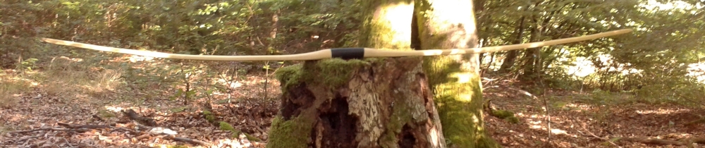

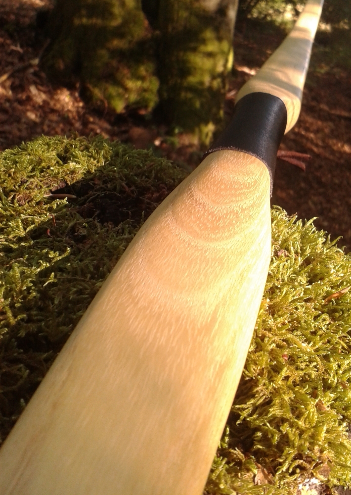

Auch bei mir ist mal wieder was entsprungen.... :)
Daten:
Holz: Robinie(3mm Ringe)
Zuggewicht: 38#@28"
Länge: 65"
Gewicht(mit Sehne) : 480g
Set: 1 1/2"
Design: vollpyramidal, 40mm an den Fadeouts, 4 mm an den Tips
Enstehung:

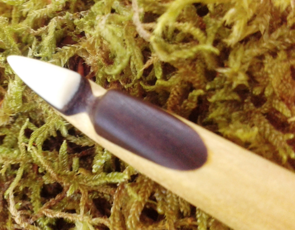

Naja, ein ganz normaler Flachbogen halt, nix besonderes.

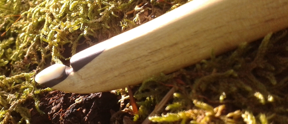

Allerdings ist mir beim einfeilen der Sehnenkerbe ein Stück Grenadill abgeplatzt, weshalb ich dann noch etwas Kamelbein auf beiden Seiten aufgeklebt hab, welches dann auch namensgebend war :)
Thänks@Gringo für das Leder ;)
Thänks@Shokuin für das Kamelbein ;)
Hier die Bilder, Vollauszug mal woanders, da ich dann gleich noch ein wenig am Waldrand schießen war. Geiles Wetter heute ;D

Aber ein sehr schöner.
Tolle Tips.

Sehr hübsch, gefällt mir. Und wirklich nur 4mm Breite an den Tips?? Da muss ich zugeben hat mit bisher der Mut gefehlt unter 1cm zu gehen^^
Und jetzt die schlechte Nachricht: Obwohl sich die Arme in sich schön biegen, hab ich das Gefühl, dass sich der obere Arm deutlich mehr biegt. Ist das Absicht, oder konntest du das Finish mal wieder nicht abwarten? ;D

@Holzwurm: Der untere Wurfarm ist ein bisschen (!) steifer. Somit ist er schneller und die Pfeile heben sauber vom Handrücken ab ;)

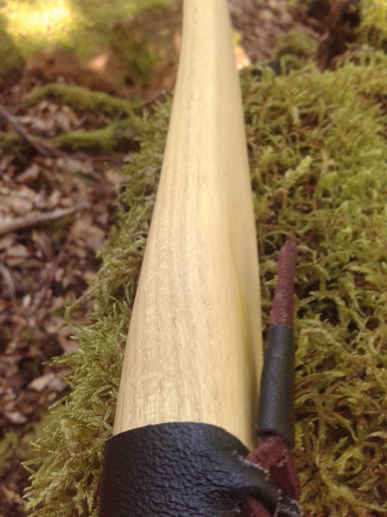

Hi, aber das Griffleder!! Ich sag mal: das kannst Du deutlich besser! Du wechselst einmal die Flechtrichtung und dann nicht mehr und die Fuge iss viel zu gross. Es gibt hier auf FC einen Thread dazu (such mal). Je nach Lederqualität kannst Du den Spalt, bevor Du das Leder aufziehst bis zu einem cm breit machen und am Ende passt das. Ich wässere das Griffleder ca. 30-60 Min. lang vorm aufziehn (die Öffnungen für die Flechtung mach ich vorher). Dann wird das Leder gut ausgepresst und drüber gestüllpt. Die Flechtung zieh ich dann an Ort und Stelle fest.
Aber die Tipps find ich schön (son "Camelzähnchen" hat was) ;D

@Neumi: Okay, die Flechtung, da hab ich nicht drauf geachtet ::) Der Spalt ist aber absichtlich so breit, denn mit der dicken Lederschnur sieht ein dünner Spalt nicht sooo toll aus :-\

P.S. ... aber das Griffleder... spendier dem guten Stück doch wenigstens ein sauber vernähtes oder mit Flechtriemen verflochtenes Spalt- oder Fettleder. Ich meine, das hat der Bogen wirklich verdient. :)
