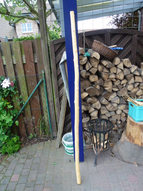

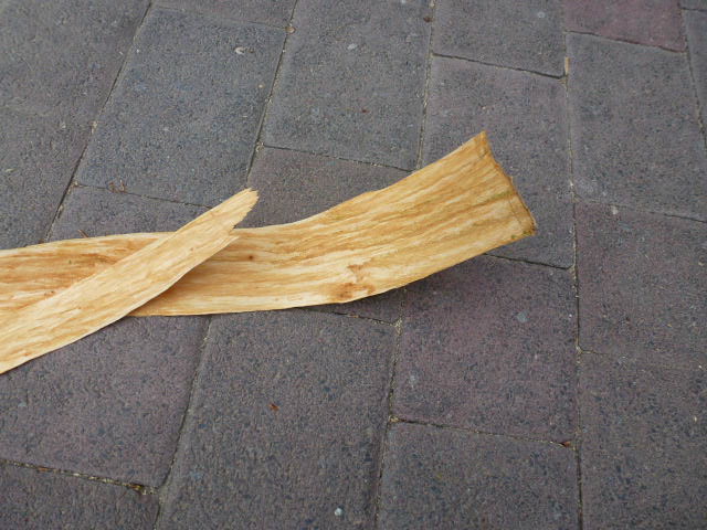

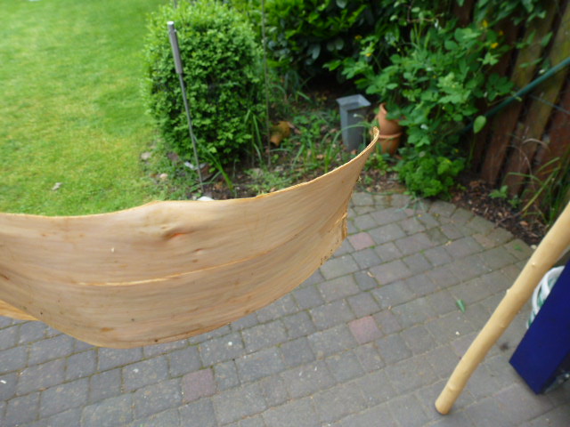

Die Tage bin ich durch einen glücklichen Zufall an dieses Vogelbeerestämmchen gelangt.
2,10 Meter lang,4,5 bzw. 5,5 cm dick an den Enden.
Rinde runter und die darunter liegende Schicht konnte man In großen Streifen mit bloßen Händen wegschieben
bzw.abziehen.
bzw.abziehen.
Gruß Buka
Re: Es ist Holzzeit! Teil 5
Hallo Buka,
die Schicht zwischen Borke und Holz nennt man Bast. Der ist ein Teil der Rinde und lässt sich im Frühjahr zur Saftzeit bei allen Baumarten leicht ablösen. Deshalb werden im Wald um diese Jahreszeit möglichst wenig Bäume gefällt. Die Gefahr von Rindenschäden an den verbleibenden Bäumen ist sehr hoch.
