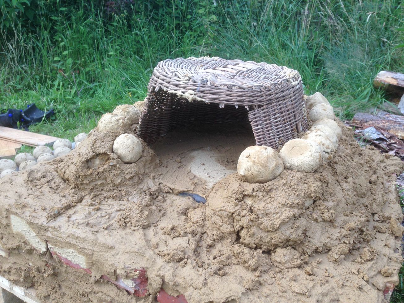

Zu einer guten Ausrüstung gehört neben Bogen, Pfeilen und Bierkrug ein Lehmofen, weil man ja nach einem langen Bogenbauertag sich die verdiente Pizza einverleiben möchte.

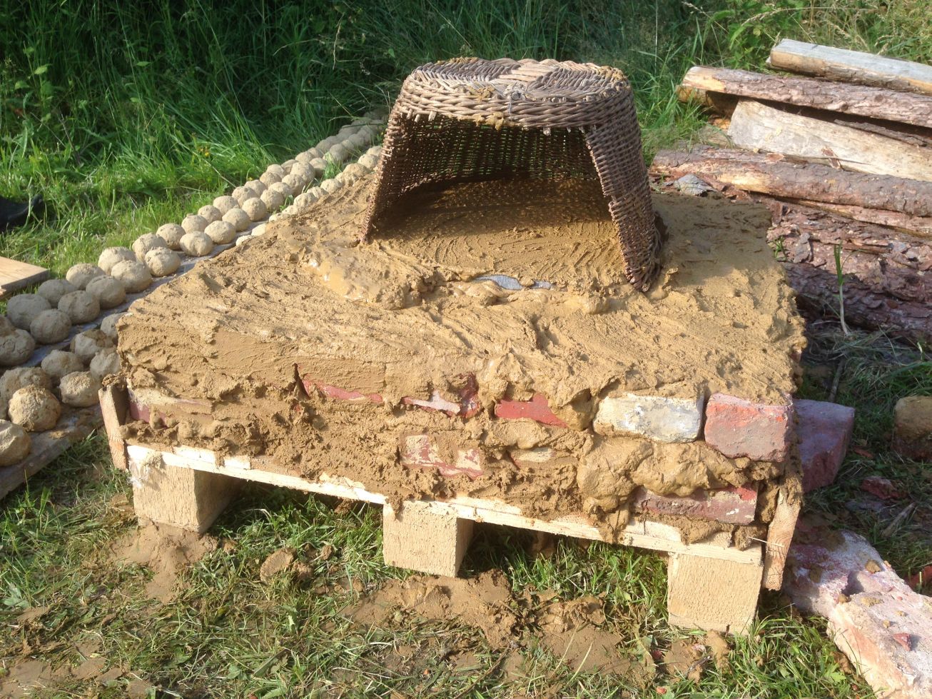

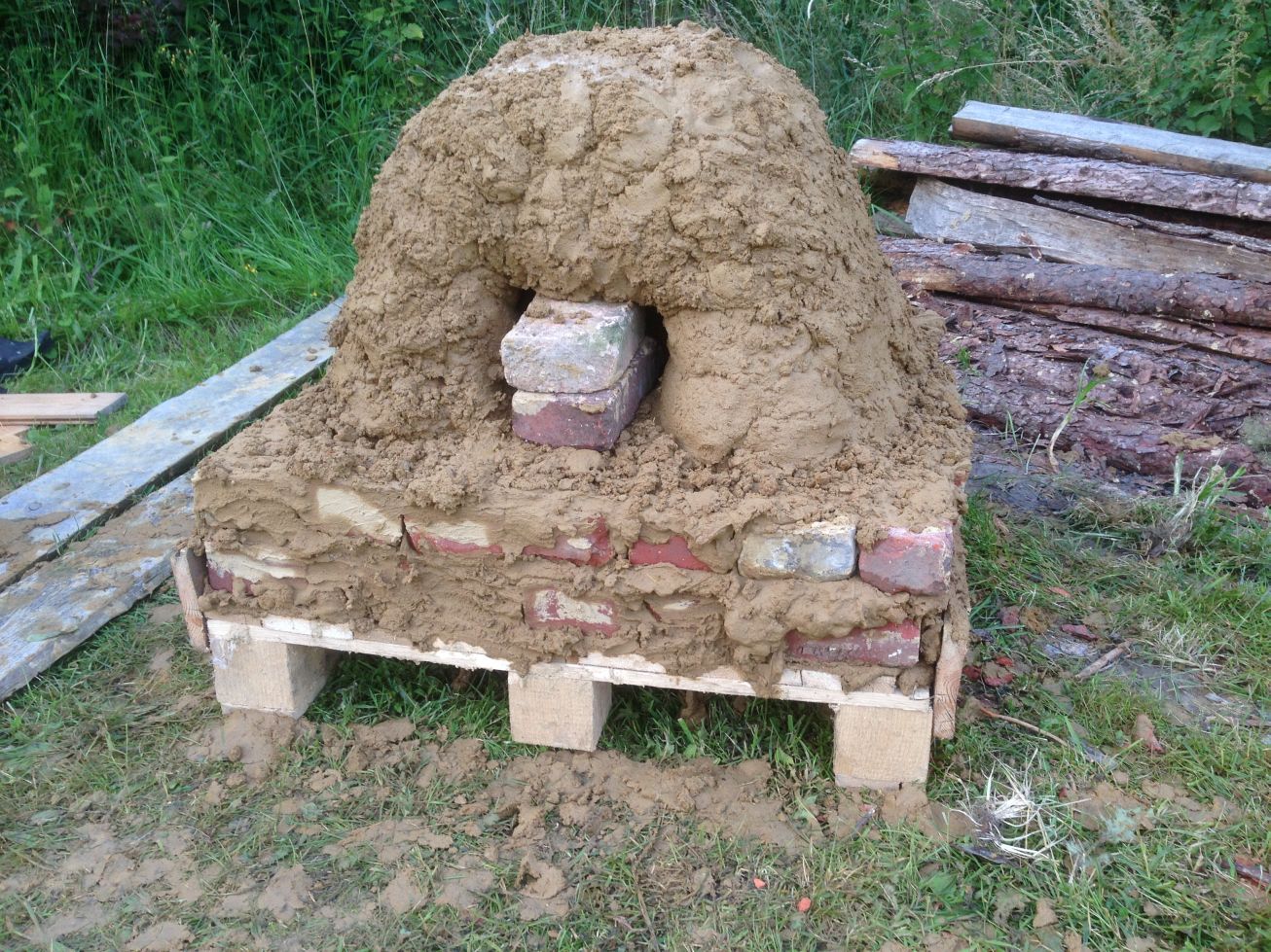

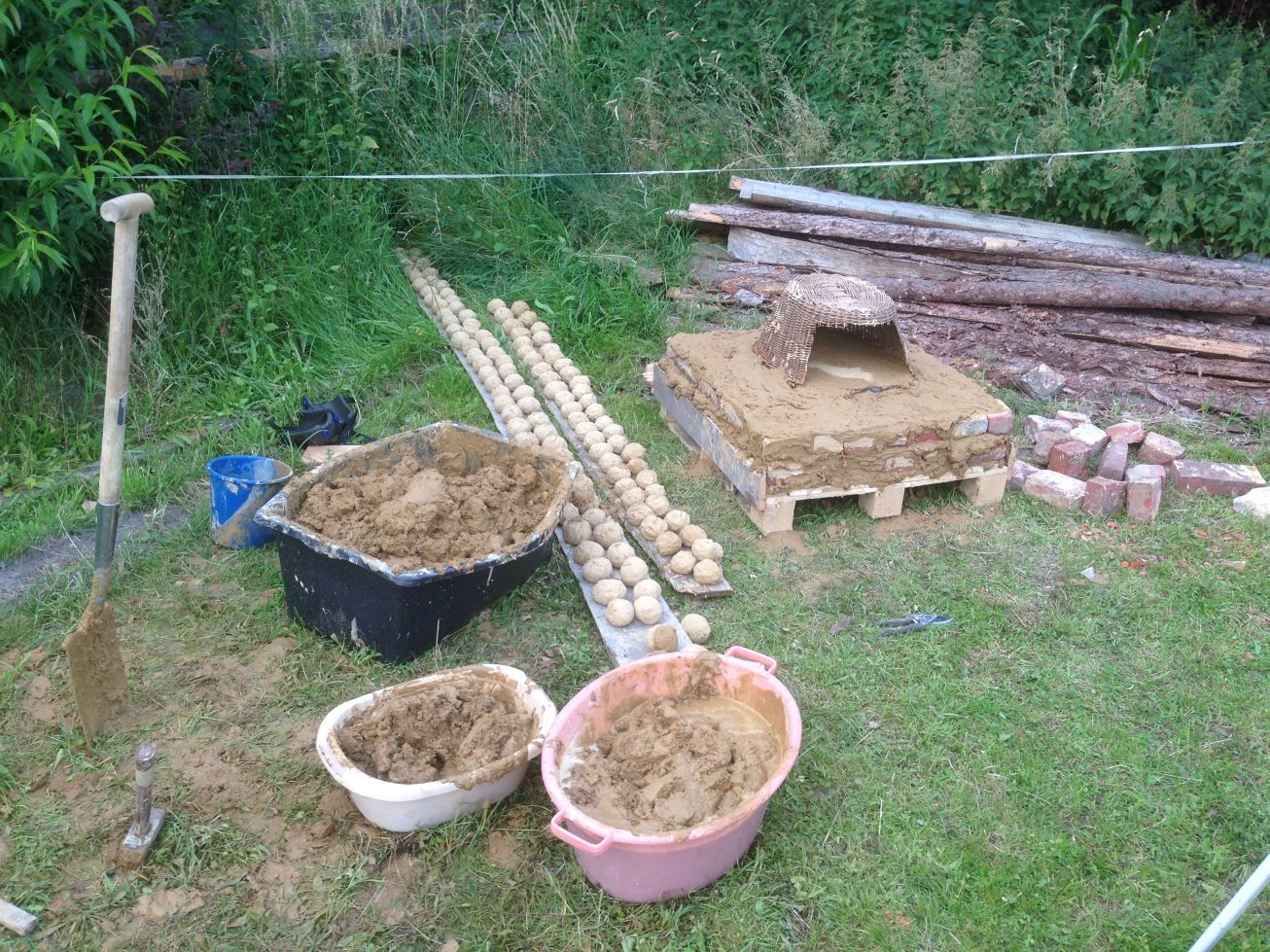

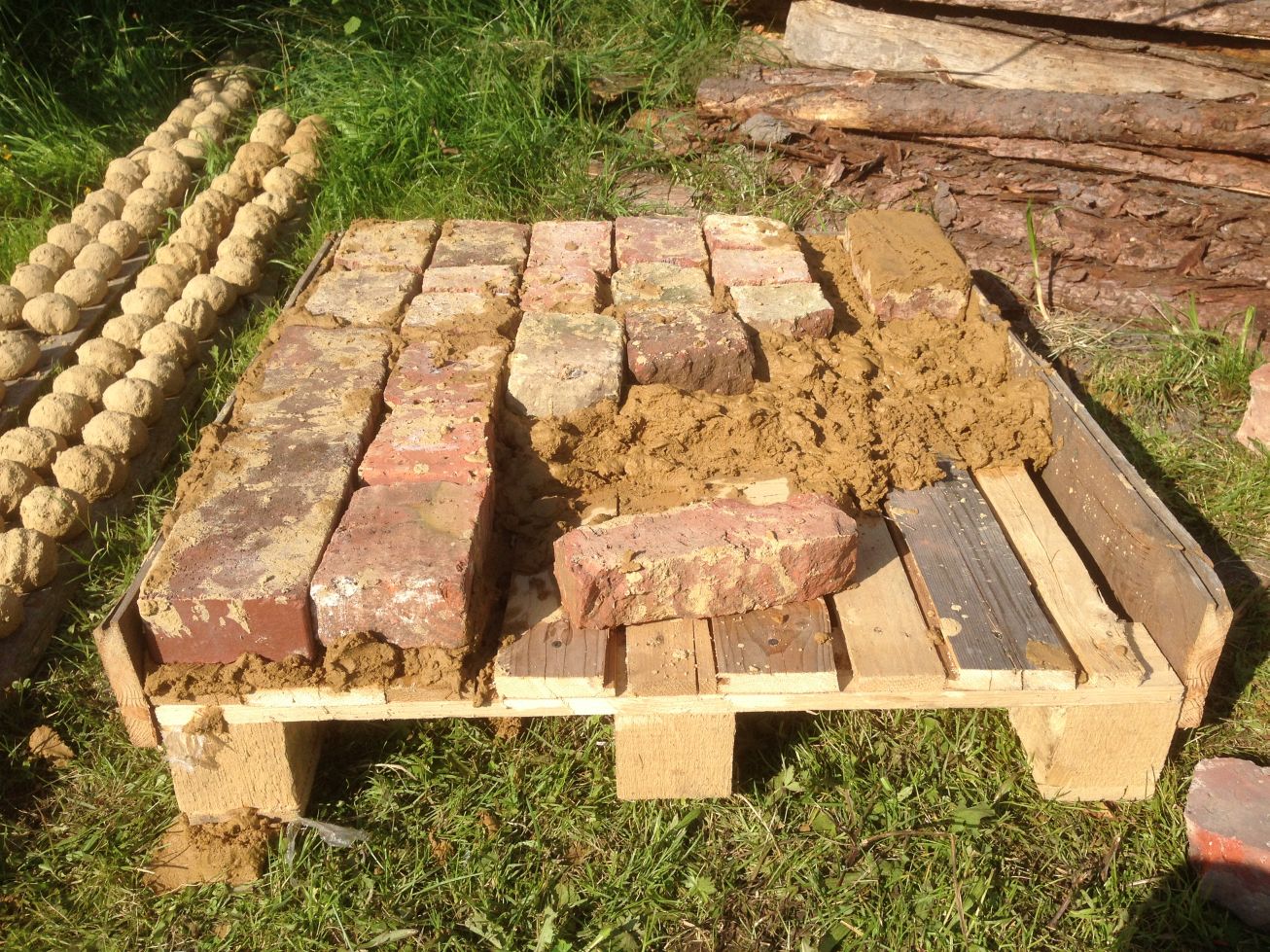

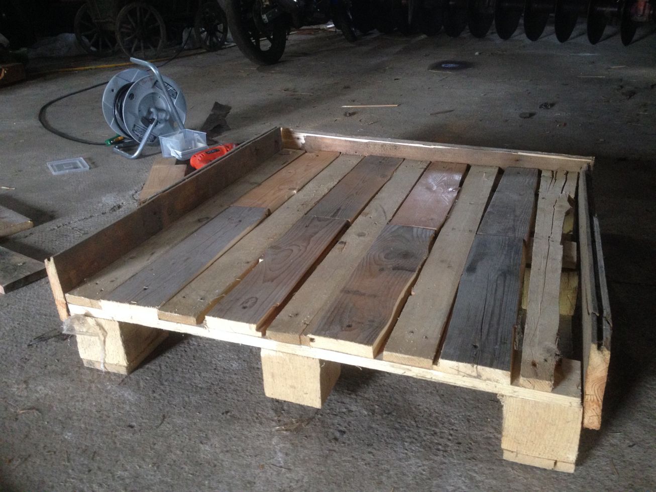

So habe ich es mir denn beim 11. NDBBT zur Aufgabe gemacht, einen Lehmbackofen zu bauen.
Ziel war es, an dem Wochenende den Ofen nur aus Lehm und Ziegelsteinen zu bauen. Ganz einfach, ohne Rauchabzugsrohr und Schnickschnack. Hauptsache, am Ende gibt es Pizza!
Halt ganz so, wie es die alten Vorfahren wohl gemacht haben, wenn sie denn einen Ofen bauten.

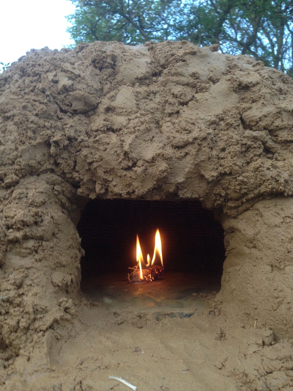

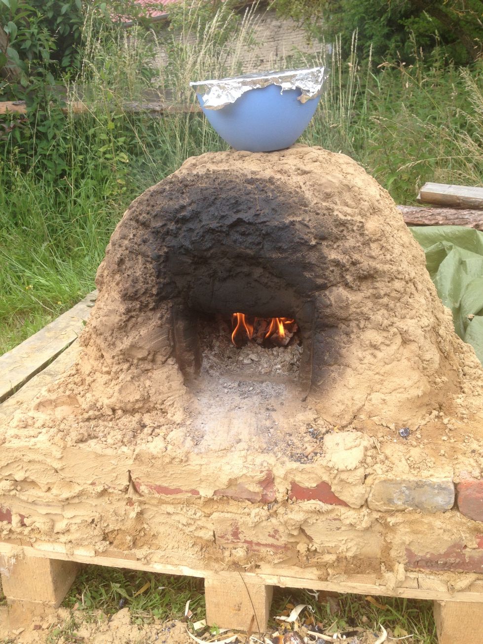

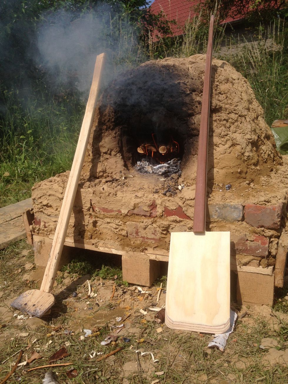

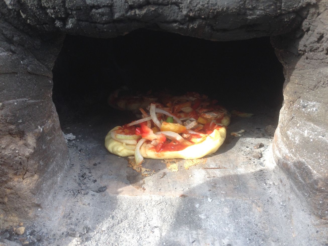

Es lässt mich nicht los.
Die Ursachenforschung hat zutage gebracht, dass zum einen das Feuer weiter hinten im Brennraum gemacht werden muss.
Der Ofen ist mittlerweile gut trocken geheizt und das Feuer brennt dadurch auch deutlich besser.
Die Forschung brachte weiterhin zutage, dass im hinteren Bereich des Brennraums zu viel Holz nicht ordentlich brannte und so keine Hitze erzeugte. U.a. Onslow schlug vor, etwas glühende Kohle während des Backvorgangs im Ofenraum zu lassen.
Also - ganz fein vorsichtig Scheitchen um Scheitchen aufgelegt, das Feuer umsorgt, umgeschichtet, bepustet und befeuert!
Eine neue Runde Teig und die Spannung steigt.
Gestern dauerte die Pizza noch gut 20 min und war nicht richitg gar.
Heute wollte ich nach 10 Min mal vorsichtig schauen. Das Ergebnis:
HURRA !! Es hat bestens geklappt.
Es gelangen dieses Mal in deutlich kürzerer Zeit die allerfeinsten Pizzen.
Ergo - so ein Ofen kann locker an einem Wochenende gebaut werden!
Ganz wichtig ist das Trockenheizen und man muss darauf achten, dass der ganze Brennraum gut und lange ! befeuert wird. Die Glut muss mehrfach umgeschichtet werden. Bleibt noch Glut im Backraum, geht der Backvorgang deutlich schneller.
Fazit: Bäckerehre gerettet, dickes Grinsen im Gesicht und einfach glücklich, dass es geklappt hat.
Vielen Dank an alle Helfer, Mitfieberer, Kommentatoren und Pizzatester!

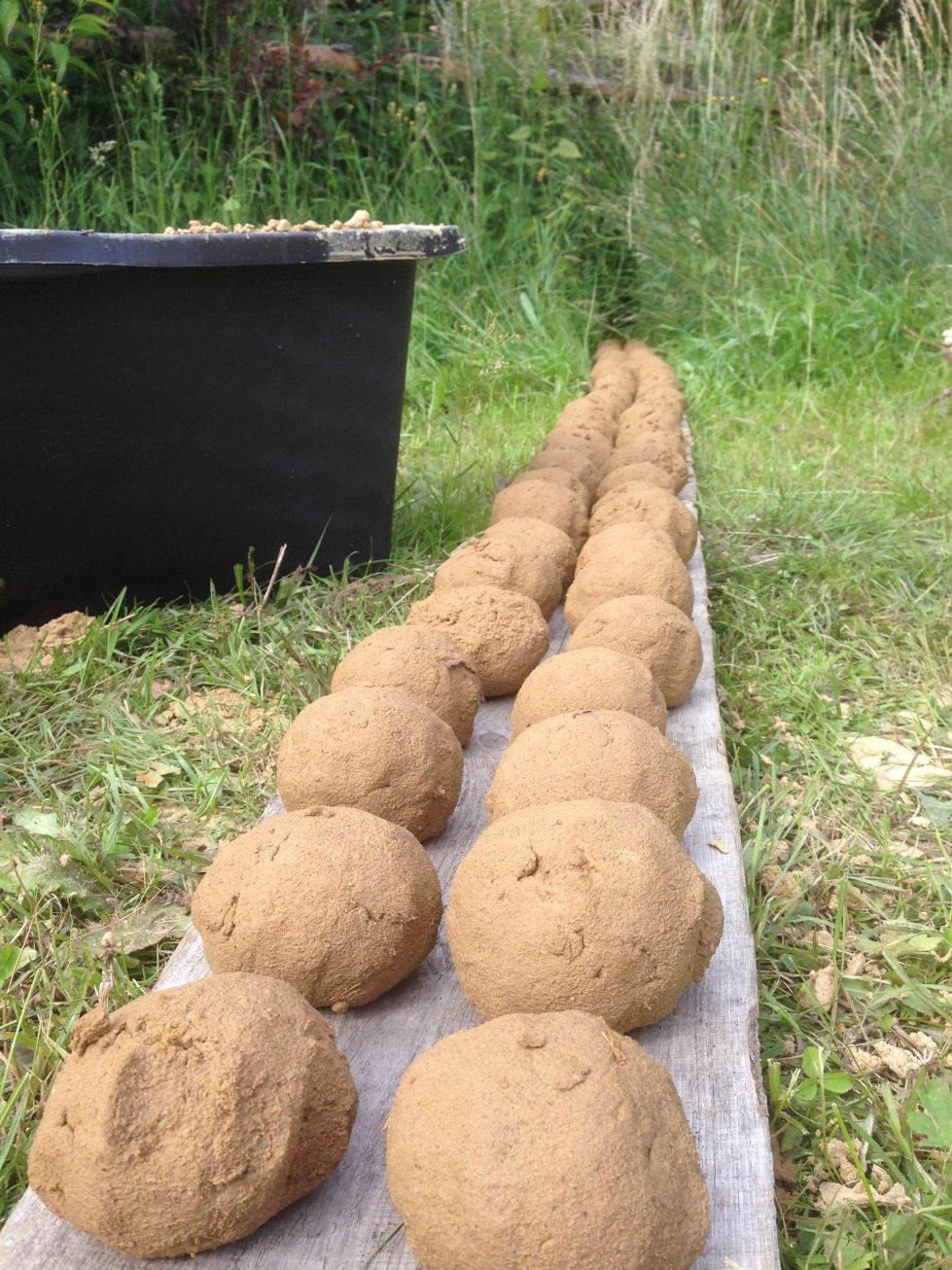

Die Materialkosten sind bei dieser Bauweise relativ gering.
Ich habe ja für den Tiegelofen Steine und Lehm besorgt. Die Kosten habe ich mit Eddy geteilt (halbe -halbe) und so verblieben gerade mal 40 € Materialkosten (Lehm und Steine) plus 6 € für die Maurerwanne. Spaten / Schaufel, Wassereimer, Knieschoner und alter Weidenkorb waren vorhanden.
Ich hatte mir extra noch eine Kelle gekauft und sie nicht einmal eingesetzt (außer zum Asche wegkratzen). Man braucht nur zwei kräftige Hände und einen kräftigen Rücken.
Der Weidenkorb war eine praktische Lösung, aber man kann genausogut aus Weidenruten eine grobe Kuppel formen und da drumrum bauen. Muss man halt in der Zeit einplanen.

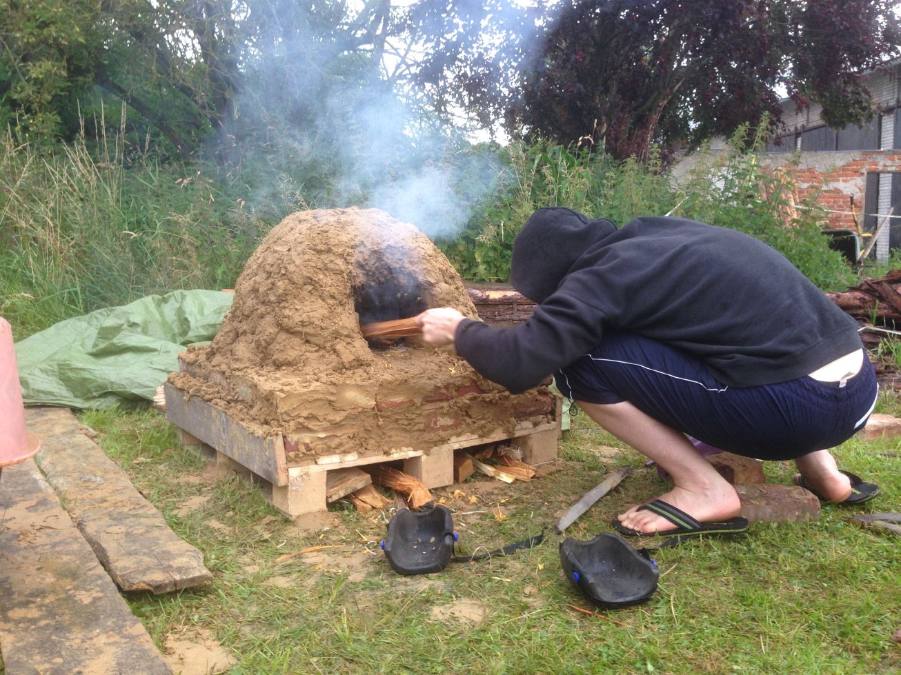

Naja, der Markus ist gefühlt den ganzen Freitag und Samstag auf Knien rumgerutscht und auch beim Einheizen hat er stundenlang ins Mundloch geschaut (was auf geschätzt 30cm über dem Boden lag). Ich hätte sogar eine Matratze davorgelegt, die haben seine Kinder aber als Trampolin in Beschlag gehabt.
Ich ärgere mich ja ein bisschen, dass ich die meiste Zeit nur von weitem zugeschaut habe, aber bei mir ging das Bogenbauen leider ein wenig vor. Aber das war auf jeden Fall eine tolle Sache, die ich irgendwann zu Hause einmal nachbauen will. Ich würde ja einen verschießbaren Kaminausgang in Form eines Lehmstöpsels einbauen, damit beim Heizen mehr Hitze entstehen kann. Aber auch so waren die Pizzen sehr lecker.

Witzbold
Ich gehe davon aus, dass auch DU die Klagen der Heimkehrer von irgendwelchen EKF-Bodenrutschseminaren kennst und da gab es sicher KEINE Steinsplitter auf dem Boden.
Außerdem - was die Effizienz steigert, ist zulässig.

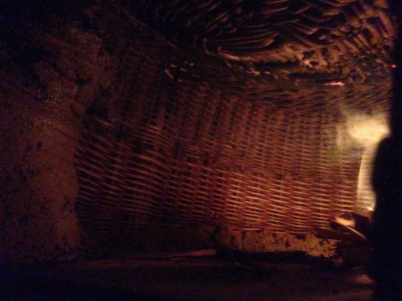

Den Lehmstöpsel beim Heizen würde ich mir gut überlegen, denn Luft muss rein und Rauch raus. Also irgendwo muss das Ding offen sein. Außerdem - wer will seinen Lehmstöpsel schon verschießen. Der soll gefälligst an Ort und Stelle bleiben
Besseren Zug würde man mit einem Kamin bekommen, aber den wollte ich bewusst nicht bauen.
Besser (= dichter) könnte man sicherlich die Ofentür bauen, die während des Backvorgangs dran ist, aber so viel Hitze geht da durch die paar Ritzen gar nicht verloren. Viel wichtiger ist es, die Hitze überhaupt in den ganzen Ofen rein zu bringen.

Ich meine schon einen Stöpsel oben im Ofen. Dann bekommt das Feuer mehr Zug. Irgendwie einen Blumentopf mit einmauern, nach dem trockenen rausziehen und den dann als "Korken" verwenden, natürlich Lehmgefüllt.
Dann kannst du den Ofen mit ordenlich Feuer anheizen und dann die letzten paar Minuten vor dem Ausräumen, oder besser Beiseiteräumen, den Stöpsel oben einsetzen, damit die warme Luft oben nicht rauskann. Keine Ahnung, ob das sinnvoll ist, aber ich würde es so proberen.

Wie geschrieben - ich wollte bewusst keinen Kamin (Dein Vorschlag, so wie ich ihn verstehe, entspricht quasi einem Kamin.)
Mein Modell orientiert sich an den frühen Ofenbauten.
Grundsätzlich hast Du natürlich recht, dass ein Kamin das Anheizen vereinfachen kann, WENN er gut gebaut ist. Falsch gebaut zieht darüber die Hitze nahezu vollständig ab und heizt den Ofen nur sehr langsam auf.
Wenn ich den nächsten Ofen in meinen Garten baue, kommt da ein Kamin dran. Der macht das Anfeuern einfacher, den Bau aber wesentlich schwieriger. Im Kopf ist der nächste Ofen schon fast fertig.
