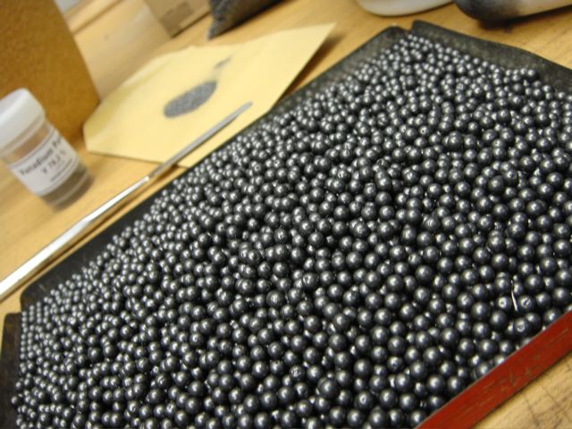

Ja, ich hatte ja gesagt, ich kann etwas Material beisteuern...
In dem Papierklumpen ist ein Tiegel mit Reineisen-Schrot ... SchroT nicht SchroTT... das Zeug, das man zum Wiederladen Bleifreier Schrotpatronen nimmt. Plus etwas Kohle, Ferro-Vanadium und Glas als Flussmittel. Das ganze hab' ich dann mit Feuerbeton eingeschmiert, und in Papier gewickelt. War zeitlich etwas knapp, drum ist es noch feucht... :-\
Sollte aber an der Luft schnell trocknen und Papier kann beim Brennen eh drauf bleiben.
Der Tiegel ist einer meiner Standard-Tontiegel. Ich hoffe er geht bei der Temperatur wenigstens einmal... :-\
Naja, wenn nicht verbrennt halt der Stahl...
Ich hoffe das klappt und wünsche euch allen auf alle Fälle viel Spass ! :)
Gruss,
Mark
Reineisenschrot - schwer zu sagen wie rein... lässt sich aber z.B. mangetisieren, hält den magnetismus aber absolut null... und man kann sie auf 1/4mm zusammenpatschen, ohne dass sie reissen....

Materialien... Tiegel, Eisenschrot, Kohle im Mörser... und etwas Vanadium. Das nur weil ich es hatte und historisch war das ja mancher Meinung nach das Geheimnis dieser Stähle...

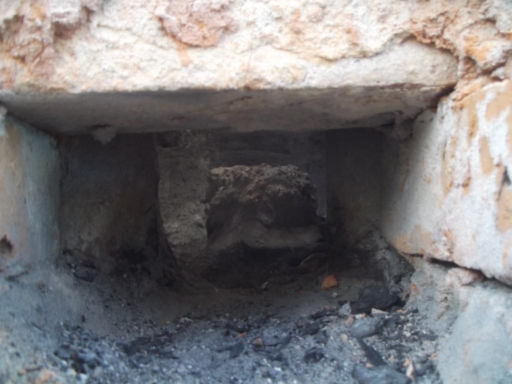

Also, um das Ergebnis kurz und schmerzlos zu beschreiben, wir haben es leider NICHT geschafft,
Tiegelstahl zu erschmelzen, aaaber...:
Wir haben eine ganze Menge Erkenntnisse aus der Sache ziehen können und ich persönlich würde diese Aktion
auch absolut nicht als einen völligen Fehlschlag bezeichnen, denn es hat sich bei der Fehleranalyse und
genaueren in Augenscheinnahme am Sonntag letzlich herausgestellt, daß dieses (Ofen)-Aufbauprinzip sowie die
verwendeten Materialien, allem voran der mit Schamotte und Aluminiumoxyd versetzte Lehm, durchaus
dazu geeignet ist (oder besser, gewesen wäre... ;) :) ), die erforderliche Temperatur zu erreichen, denn...:
Wir haben das Zuluftrohr, oder besser die Mündung der Zuluft im inneren des Ofens rundum angeschmolzen sowie
die Lehmverkleidung besagter Mündung (welche nur gering mit Schamotte versetzt war...)
und vereinzelte Lehmbröckchen, die sich noch vom Aufbau im Ofen befanden, rundum völlig verglast... (siehe Bilder...).
Das es nun letztlich leider nicht geklappt hat, lag zum einen an einem groben Aufbau-/ Nivellierungsfehler,
den ich wohl aufgrund des zeitlichen Drucks, Unerfahrenheit und mit Sicherheit auch durch eine,
durch die Sommerliche Hitze eingeschränkte Denkfähigkeit gemacht habe und an meinem,
in Kombination mit dem o.g. Aufbaufehler, etwas zu schwachen Gebläse, das dann nicht mehr den erforderlichen, ausreichenden Druck und Luftvolumen in die Ofenkammer hat bringen können... :(
Ich poste dazu später noch ein paar Skizen, die im Zusammenhang mit den Bildern sowohl den gemachten
Nivellierungsfehler sowie die Auswirkungen dazu erklären... :)
Wie gesagt, ich bin völlig davon überzeugt, daß man mit diesem Ofenprinzip ohne weiteres Tiegelstahl
herstellen konnte (vorrausgesetzt natürlich, man leistet sich beim Aufbau nicht so einen groben Schnitzer,
wie ich es getan hab... ;) :D ).

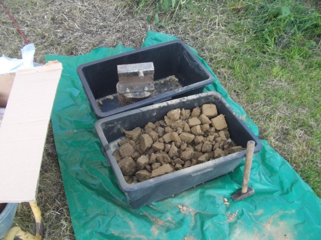

Der Standort des Ofens wurde ausgesucht...
...und die ersten Lehmsteine<br />herangeschafft, zerbröselt und in den<br />mitgebrachten Wannen eingeweicht...
...um dann wenig später durch <br />kräftiges Rühren und wenden<br />in eine Verarbeitbare, homogene <br />Masse verwandelt zu werden...
Rühren und wenden, etwas Nachbröseln <br />und Wässern, immer wieder...
...und wieder...
...und wieder...
