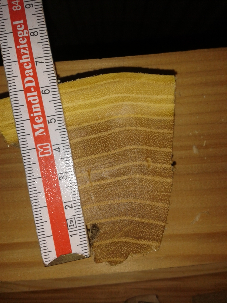

Hallo Allerseits, auch wenn die Robinie hier schon drin ist, trotzdem noch ein paar Fotos von mir, da das Holz ausgesprochen dünne Ringe hat und sehr gelben Splint. Das Holz ist getrocknet.
grob geschliffen, aber unbehandelt. Durchm. ca. 6 cm

Hmm sicher das das Robinie ist? Der Kern ist ja so dunkel wie bei Laburnum

Hallo, ich sags mal so: der Revierförster hat das Bäumchen gesehen und freigegeben und es hingen noch die typischen Samenhüllen an ein paar Ästen. Ja, iss 100% sicher Robinie.

Wurde die Robinie an der Schleifmaschine oder von Hand geschliffen? Weil an der Maschine geschieht es schnell, dass das Holz etwas ankohlt und deshalb dunkler wird, als es eigentlich ist.
Könnte man sich eigentlich auch zu Nutze machen für Griffe …

Nee dann ist alles okay. Robinie hat ja durchaus eine gewisse Bandbreite was die Holzfärbung angeht. Wenn da noch die Samenschoten hingen etc. dann glaube ich zweifellos das es Robinie ist.
Angebrannt sieht das nämlich nicht aus.
Schönes Holz !

Also ich finde auch das sieht verdächtig nach Goldregen aus.
Goldregen hat ebenfalls Samenschoten, die denen von Robinie zum Verwechseln ähnlich sehen.
@ Neumi: Ein gutes Unterscheidungsmerkmal wäre die Rinde, wenn da noch was vorhanden ist. Die ist bei Goldregen
ziemlich glatt, im Gegensatz zur furchigen Robinie-Rinde.
Ansonsten teste doch mal die Dichte: Laburnum hat 0,84, Robinie 0,75. Wäre doch super, wenn sich deine Robinie als Goldregen entpuppt! ;)
