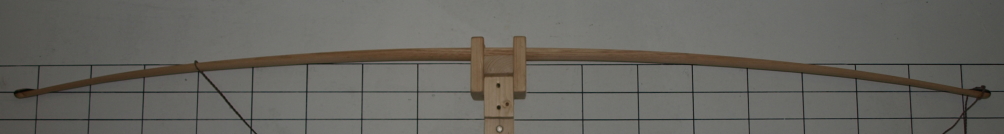

Da dies mein erster Beitrag in diesem Forum ist, möchte ich zuerst kurz was über mich sagen:
Vor einem halben Jahr hab ich an einem Bogenbaukurs teilgenommen, wo ich einen ELB aus Hickory gemacht habe (73“ 45#@27“). Danach hab ich mich eher an Projekten versucht, bei denen man wenig falsch machen kann – z.B. Kinderbogen für meine Jungs. Das waren dann vorwiegend Pyramidal-Bogen aus Hickory und Bögen mit Recurves aus Manau mit Zuggewichten bis 30#.
So und jetzt zum eigentlichen Punkt. Danach wagte ich mich nochmal an einen ELB aus Hickory. Der sollte etwas stärker als der erste ausfallen. Im Großen und Ganzen bin ich mit dem Ergebnis zufrieden (69“ 48#@28“, Tiller ganz ok. denke ich, kein Handschock, angenehmes Auszugsverhalten)
Nur hat der Bogen nach dem ersten Einschießen dermaßen deutlich an Zuggewicht verloren, dass ich etwas überrascht war. Zuvor war ich mit Durchsteigen gerade mal in der Lage ihn aufzuspannen und ich dachte dass der neue im Vergleich zum alten mindestens 10# mehr haben müsste und schätzte so auf 55 bis 60# bei 27“und nach dem Einschießen hab ich dann nur mehr 48#@28“. Außerdem hat er nun sehr ein starkes Stringfollow von fast 2“. Daher meine Fragen:
Wieviel an Zuggewicht verliert so ein Bogen beim ersten Einschießen?
Wieviel Stringfollow darf bei einem Langbogen aus Hickory mit D-Shape-Profil auftreten?

Hallo, herzlich Willkommen hier und lass dich von meinen Antworten nicht abschrecken, sie sind gut gemeint!
69“ Somit ist es kein (E)nglischer (L)ang (B)ogen sondern ein Hickory-Langbogen im ELB-Design. Er ist schlichtweg zu kurz um ein ELB zu sein. Dazu braucht es 72Zoll, 183cm oder 6Fuß.
Das Zuggewicht eines Bogens bemisst man nach dem Einschießen, vor dem Abspannen des Bogens. Dass ein Holzbogen, frisch aufgespannt etwas straffer ist, liegt in der Natur der Sache. Das Holz setzt sich nach dem Aufspannen und nimmt erst nach den ersten paar Pfeilen sein wahres ich an.
Somit zur nächsten Frage: Ja, Set ist normal UND wichtig. Über 2 Zoll sollten es nicht sein, denn dann hast du Überlastungen im Holz. Hast du garkein Set im Bogen hast du entweder ein enorm gutes Holz, oder der Bogen ist weit weg von seiner eigentlich erreichbaren Leistung.
Zum Tiller:
Der ist sehr mittenlastig, das beansprucht das Holz übermäßig im mittleren Bereich und die Wurfarme aussen leisten recht wenig.
Zum Tiller:

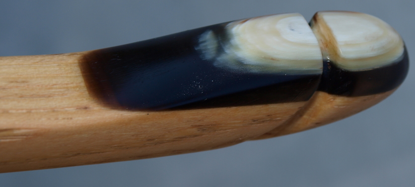

Danke für die raschen Antworten.
Danke für den Hinweis mit dem "ELB". "Hickory-Langbogen im ELB-Design" hätte ich auch vorgezogen, allein schon weil ELBs ja authentischerweise auch nicht aus Hickory sind. Aber dann wäre die Überschrift zu lang geworden und "ELB aus Hickory" ist schneller zu schreiben.
Die Länge resultiert daraus, dass der Rohling nur 70" hatte, die 69" sind N2N.
Ich hab den Bogen zuerst auf so ca. 45# bei 3/4 Auszug getillert. Hochgerechnet hab ich daraus ein Zuggewicht von 61#@28" (für 6" Standhöhe). Dementsprechend hab ich mich gewundert als der Bogen dann nur 48# hatte. Wenn das Zuggewicht so stark nach dem ersten Einschießen abnimmt, wie schafft man es dann einen Bogen auf ein exaktes Zuggewicht hin zu fertigen?
Also wenn ich das richtig verstehe muss ich mir um ein Set von bis zu 2" keine Sorgen machen?
Aber, verändern sich Set und Zuggewicht nach dem ersten Einschießen noch?
Wegen dem Tiller dachte ich, dass sich die letzten 5 bis 6" nur mehr wenig biegen sollen. Außerdem wollte ich zu den Enden hin nicht mehr zu viel wegnehmen, da der Querschnitt an den Enden schon recht schlank ist (B 15mm, H 14mm).
Sollte ich dort trotzdem noch was wegnehmen?
Mit wieviel Einbuße an Zuggewicht müsste dann ich rechnen?

Der Bogen ist ja nicht schlecht, könnte aber logischerweise besser sein. Von daher baue einen weiteren, der besser ist und lass den so wie er ist, denn er ist ja nicht schlecht.

Also 15x14 ist nicht dünn, wenn da keine Sidenocks rein sollen , sondern recht dick. Wenn Du auf 12x12 oder 10x10 gehst biegt der sich auch zum Ende hin, Zuggewicht verliert er dabei weniger , als man denkt.
Wenn der Bogen noch nicht allzuviel gearbeitet hat, kann es sein, das das Holz sich erholt und Dein Set wird etwas weniger. Je nachdem wie frisch das Holz noch ist und wie feucht.
Ich würde dem erstemal die steifen enden abgewöhnen, bevor ich einen neuen anfinge.

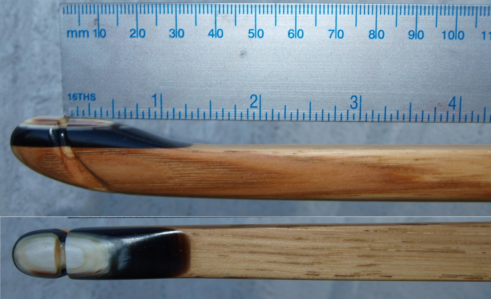

Sidenocks hab ich keine vorgesehen. Ich mach Tip-Overlays aus schwarzem Büffel- und weißem Kuhorn. Die sehen so aus: Bei genauerer Betrachtung denke ich nun auch, dass man auf den letzten paar Zoll an den WA-Enden noch was Materialdicke wegnehmen kann. Das würde dann ja auch zu einer Entlastung des ganzen Bogens führen, oder?
Ich bin zwar schon an einem neuen Projekt dran, aber eine kleine, feine Nacharbeit kann ich in einer ruhigen Stunde sicher dazwischenschieben.

Eigentlich ist ja bereits Alles gesagt, biegt mittig zuviel, aussen zu wenig, 2" Set hatte ich bisher bei allen meinen Hickory Bögen.
Hickory ist halt ein nettes, anfängerfreundliches Holz mit dem Potential zur relativ folgenfreien Misshandlung, und trotz allem mittelprächtiger Leistung, als Backing sieht es da schon wieder anders aus.

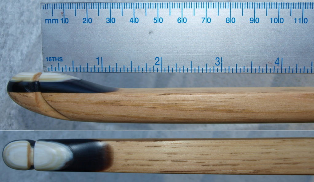

Wie schon angekündigt, habe ich noch weiter am Bogen herumgeschnitzt und weiter getillert.
Die Wurfarme haben jetzt an den Tips nur noch 9mm Höhe.
Die Breite hab ich mit 15mm belassen, da die Materialbelastung eh schon grenzwertig war.
Sonst hab ich auch noch ein wenig an der Wurfarmhöhe gekratzt, zur Mitte hin halt immer weniger abgetragen.
Die Stauchspuren sind weitestgehend beseitigt, aber das Set hat noch um fast 1/4" zugenommen. Die Wurfarme biegen sich nun auch an den Enden, aber noch nicht ganz zufriedenstellend.
Der untere WA (rechts) darf sich noch ein wenig mehr am Ende biegen.
Der obere WA (links) hat einen "Knick" bei 3/4 WA-Länge, deshalb werd ich wohl nochmal über die ganzen restlichen Bereiche was abtragen müssen. Aktuelles Zuggewicht ist 39# @ 27".
An der restlichen Optik hat sich wenig verändert. Bilder der Overlays: siehe oben.
Was das Schießen betrifft kann ich aufgrund von mangelnder Erfahrung nur wenig dazu sagen.
