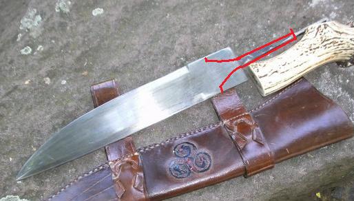

eddytwobows
Beiträge: 4299
Re: Neuer "Sax"-Griff mit Scrimshaw
Beitrag von eddytwobows »
Moin Frederik...
Also, daß bohren könntest Du theoretisch wie praktisch ohne weiteres "freihändig" erledigen,
sprich den Griff im Schraubstock einspannen und dann mit der Handbohrmaschine bohren...
Mußt halt nur auf den Winkel achten, damit Du möglichst gerade reinkommst...
Wegen Versiegelung des Griffstückes...
Sollte mit warmen (und dadurch dann dünnflüssigem...) Epoxy gehen...
Kleiner Tipp...:
Ich würde an Deiner Stelle versuchen, die Angel / den Erl etwas breiter zu schleifen, also mehr von dem
momentanen Klingenkörper in den Griff einzubringen...
Der Erl erscheint mir doch recht was zierlich und schmal bei der Klingenbreite und vor allem zu winklig am Übergang... :)
...so in etwa...
...so in etwa...

...und beim Erl stimme ich e2b zu, muss ich sagen.

eddytwobows
Beiträge: 4299
@FBrueck...
Jepp, warmes Epoxy wird so dünnflüssig wie Wasser... :)
Die Skizze / Idee mit der Kopfplatte sieht soweit gut aus, wenn Du die Möglichkeit hast, die so präzise auszuarbeiten.
Mir persönlich wäre der Erl trotzdem immer noch zu zierlich... ;) :)

Holzbieger
Beiträge: 1103
Hat Dank erhalten: 23 Mal
Beitrag von Holzbieger »
Hallo Frederik,
Nun mit dem Geweihgeruch kann ich Dir nicht helfen, ich hab da keienrlei Erfahrung.
Zum Erl, der ist zu zierlich und imho ist der Übergang zu kantig. Die dickere Kopfplatte ändert daran überhaupt nichts, du legst die "Schwachstelle" statt ins Horn in das Parier, kein Unterschied.
Zum bohren. Ich hab nur eine billigste Tischbohrmaschine (vom führenden Baumarkt hier in Mannheim), Hub 50 mm. Wenn ich tiefe Bohrungen mache bohre ich bis zu dieser Tiefe ein. Meist arbeite ich, je nach Anwendung mit Unterlagbrettchen o.ä. Nur wenn ich diese Tiefe habe führe ich mein Werkstück von Hand, ich arbeite das Teil dann immer auf und ab. Hilft ungemein beim Späne entleeren. Der Bohrer führt sich in der Bohrung ja selbst. Allerdings mache ich das nur mit Holz, Kunststoff oder o.ä nie bei Metallen.
Wie dick ist Deine Klinge denn? Ich hab eine Paar überlange Bohrer zu Hause, da könnte ich Dir aushelfen. Melde Dich doch einfach. Allerdings geht das bei mir erst ab dem 16. 6. ich bin nächste Woche in Italien segeln.
Roland

FBrueck
Beiträge: 55
Registriert: 10.12.2007, 08:27
Beitrag von FBrueck »
Ja gut,also Maße:
Klingenlänge: 297 (237 scharf)
Breite am Erl: 49
Stärke: 4
Länge Erl: 143
Erlbreite Basis: 14
(alles mm)
konisch, auf ganzer Länge bis Klingenstärke abgeflacht. Am Ende auf 10mm Gewinde, an anderen Stellen noch sichtbare Reste von Gewinde.
An der Klinge angeschweißt, Lotspur 13mm lang.
Je mehr ich's mir anschaue, zweifle ich langsam, ob sich der Aufwand lohnt... Bevor ich die Klinge "gesenft" habe, war sie bei Wärme und Feuchtigkeit (Sommergewitter) innerhalb von Minuten knallrot.
Roland, wenn du vom Segeln kommst (Ahoi!), könnte ich's mal auf einen Kennerblick vorbeibringen?
Frederik (Weiterbearbeitung vorl. eingestellt)
