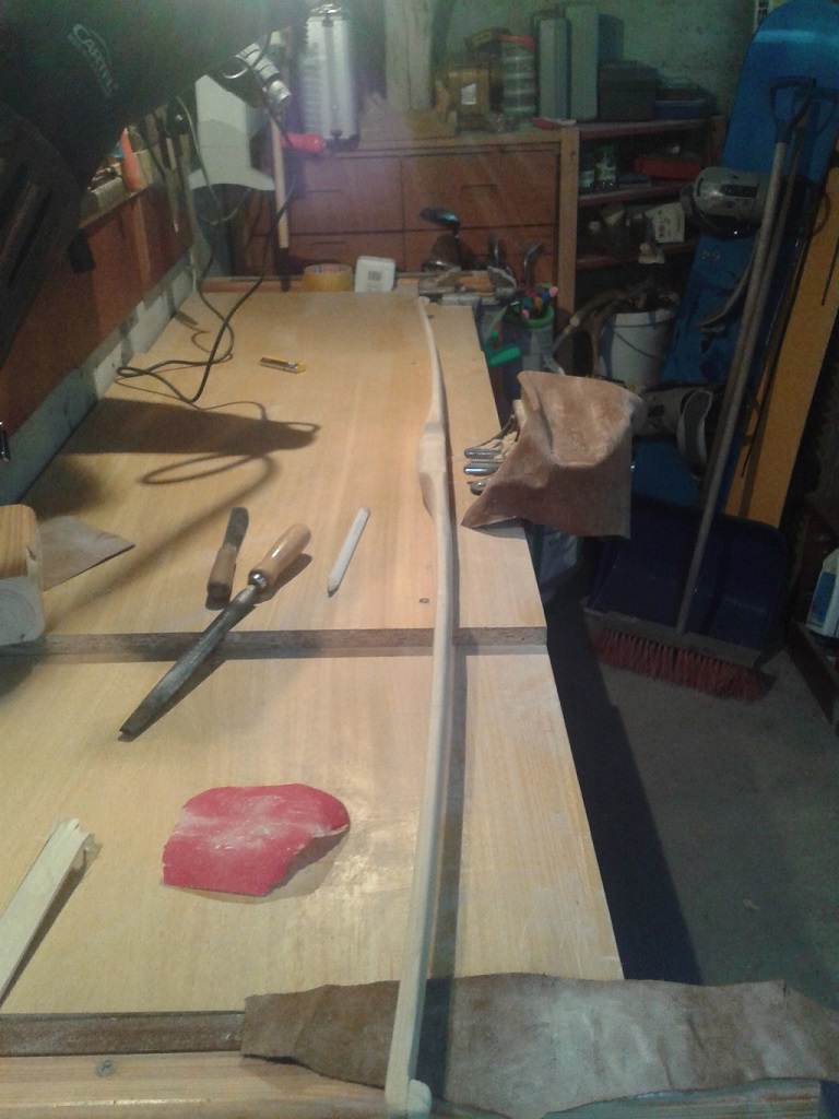

Liebe Bogenbaumeister/ -anfänger,
feile und schleife jetzt schon ca. seit einem halbem Jahr( auch Zeitbedingt ) an diesem schönen Stave herum.
vor kurzem begann ich ihn zu tillern, wollte mir daher ein paar Tipps von euch holen.
ich weiß, dass ich noch weit weg bin, bevor ich es Bogen nennen darf..
( Leider ist meine Werkstatt zu klein um wirklich gute Fotos von meiner ``Tillerwand``zu machen, daher entschuldige ich mich schon im Vorhinein)
und danke an die Kritiker ;D , Lehrer >:) , Meinungsforscher O0 usw usw.....
Danke Lampe

Re: Der Forscher und der Bergahorn
Beitrag von Gornarak »
Das, was ich erkennen kann, sieht aus, als könnte es in den äußeren Hälften ruhig mehr biegen.

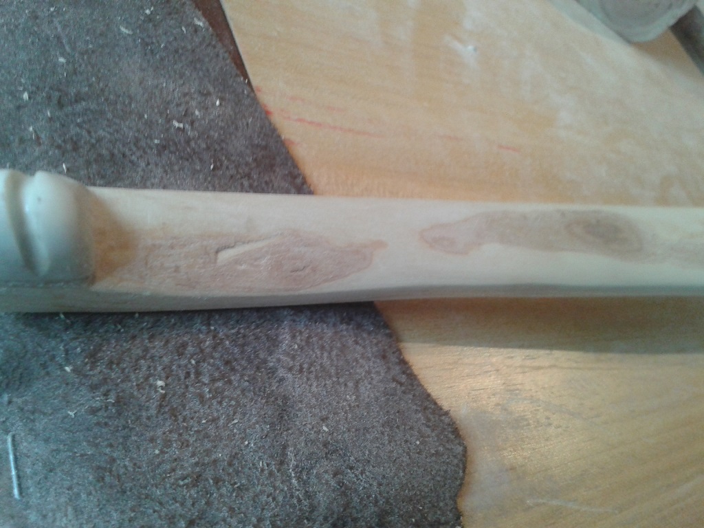

Meister Lampe
Beiträge: 19
Registriert: 04.12.2013, 13:14
Beitrag von Meister Lampe »
Aloa eh
danke für die Tipps
heute hatt sich ein bisschen was getan , aber seht selbst
für Tipps, Belehrungen und Kritiken bin ich euch schon im Vorhinein dankbar.
Lampe

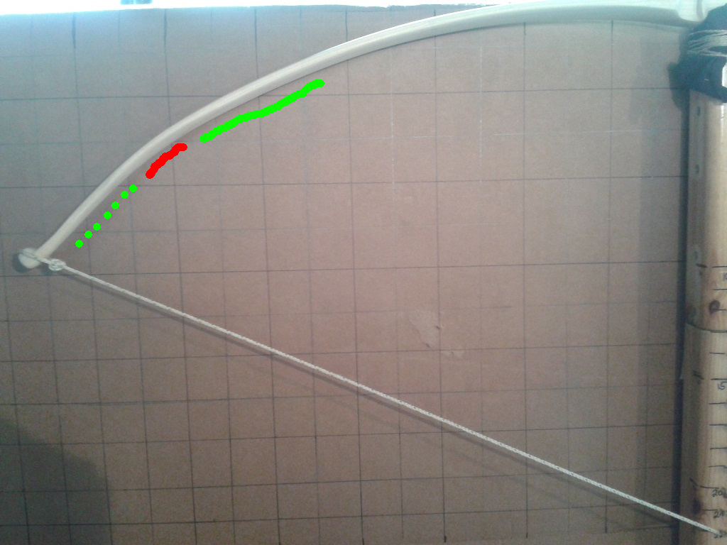

meik
Beiträge: 180
Registriert: 29.10.2012, 12:49
Beitrag von meik »
Achtung da hast du dir aber eine ordentliche Schwachstelle links eingehandelt. Nie mehr so weit den Bogen ausziehen, wenn er sich so biegt.
Ich habe die Stelle mit rot markiert. Nimm entlang der grünen Markierung noch etwas Holz weg, ganz außen eher weniger, sodass sich der Wurfarm so biegt wie der linke. Und Achte auf das Gleichgewicht zwischen den zwei Wurfarmen.
Mach mal nachher ein Foto vom ganzen gebogenen Bogen.
Gornarak
Beiträge: 3476
Bei den nächsten Fotos bitte nicht mehr so weit ausziehen. Erstmal die Schwachstelle korrigieren.
Heidjer
Beiträge: 6896
Hat gedankt: 17 Mal
Hat Dank erhalten: 12 Mal
Beitrag von Heidjer »
Erst die Schwachstelle korrigieren, dann unbedingt die Standhöhe erhöhen.
