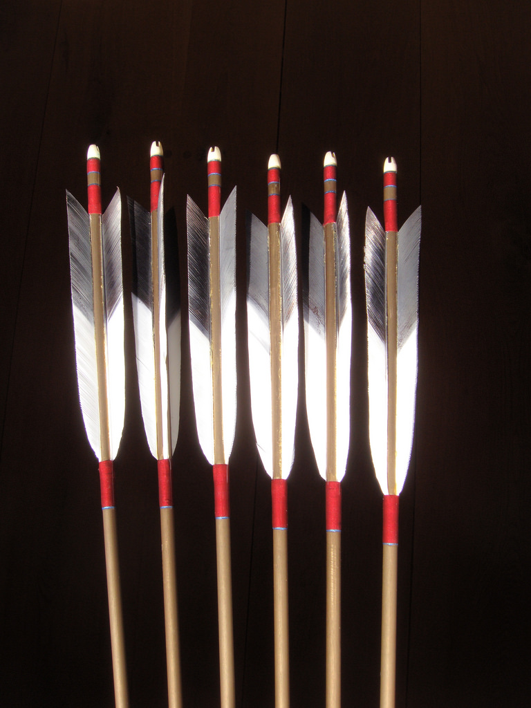

Dann will ich mal als Pfeilbastler antworten, wirklich schöne Wicklungen, für Pfeile zu aufwändig. ;)
Pfeile sind nur Munition!
Schlecht getroffen und der Pfeil ist Schrott oder weg. ::)
Macht man nur das technisch Notwendige, dann braucht man für einen simplen Pfeil ca. 10 Minuten Bastelarbeit. Solche Pfeile sehen dann bescheiden aus und sind völlig ungeschützt. Also kommen Farben, Lacke, Wickelgarne und Horninlays ins Spiel und damit dann auch die Arbeit am Pfeil.
Ich denke, dass so 1 Stunde pro Pfeil das Maximum ist, was ich für Munition an Arbeit in einen Pfeil stecke, der dann auch geschossen wird. Aufwändigere Pfeile fristen dann eher als Schmuck ihr dasein. ;)
Diese Pfeile waren die Aufwändigsten die ich je gebaut habe und da dauerte jede Federwicklung 1,5 Stunden, das tut man sich nicht für Turnierpfeile an. ;)

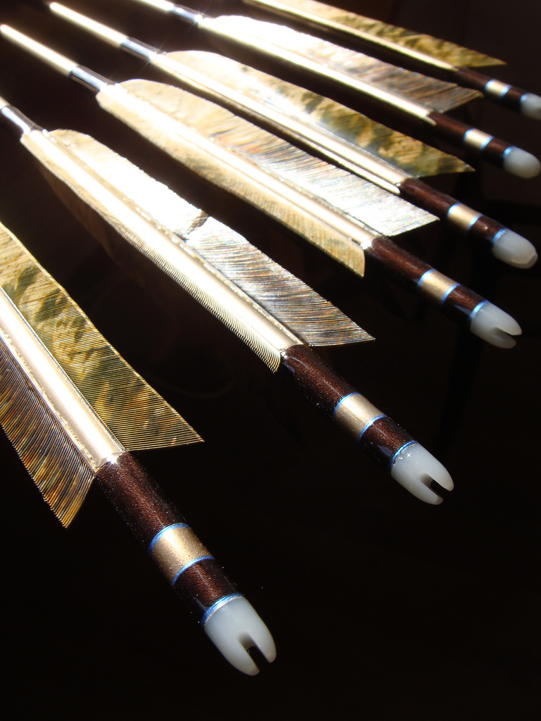

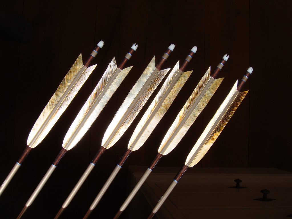

So, zum Moiré Effekt...
der entsteht wenn man Wicklungen überlagert. Man hat eine Unterwicklung mit mindestens 2 Farben und eine Überwicklung in einer oder auch mehreren.
Ich wickle sehr oft zweifarbig, weil ich gern etwas "Struktur" in der Wicklung habe. Eine Überwicklung habe ich bislang nicht gemacht weil es doch sehr aufträgt und auch weil kaum genug Platz ist, dass sich der Effekt wirklich zeigen kann, finde ich.
Was es aber z.B.alternativ gibt (nicht ganz so subtil, aber dennoch...) sind mehrfarbige Garne. Es gibt solche, die im Verlauf ihre Farbe ändern und welche die aus zwei, oder mehr, Farben verdrillt sind. Letztere ergeben ein Moiré-artiges Bild mit etwas Bewegung.
Ich häng' hier mal ein Bild von Wicklungs-Musterstücken an, da sind zweifarbige Wicklungen dabei und ein paar aus mehrfarbigem Garn.
Prinzipiell denke ich aber das Ganze ist eher zu aufwändig für den verfügbaren Raum.

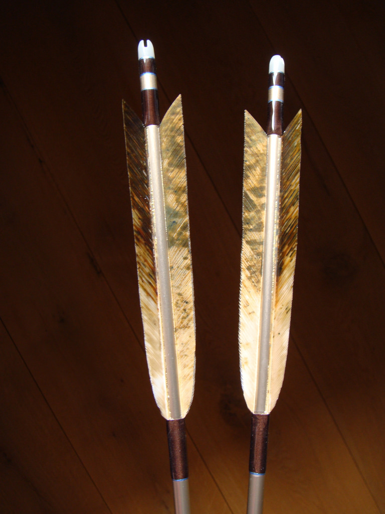

Damit sich hier auch wieder mal was tut... ;) stell' ich auch mal wieder ein paar Pfeilbilder ein.
Ich werd' das Ganze evtl teilen - ein Post mit neuen Pfeilsätzen und ein weiterer mit Bildern zum Bau.
Pfeile sind alle Alu - 1913 und 2015 mit Truthahn.
