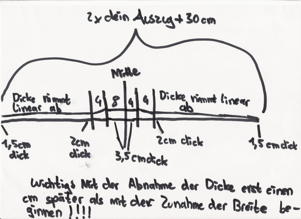

Re: Mein Bogenbau-Thread
Schön, dass du den Weg zurück gefunden hast
Ich persönlich würde es mit einem Flachbogen aus Esche versuchen.
Rattan ergibt wohl genau so gute, oder bei eionem Anfänger womöglich noch einen besseren Bogen, aber mir ist echtes Holz einfach lieber
Einen Eschenstave findest du z.B bei Gervase, von ihm hatte ich auch das Set für meinen ersten Bogen.
Vom selbst Fällen rate ich dir erstmal ab, da
a)man ur Zeit keine Bäume fällen darf, außerdem ist das Holz feucht und der Ring unter der Rinde nicht ausgebildet.
b)es meiner Meinung nach schwerer ist. Klar, man kann als Anfänger auch aus einem selbstgefällten Baum ein Bogen bauen, doch
eine Astfreie, gerade Esche, die auch noch eine gute Qualität hat, zu finden, ist auch als erfahrener Bogenbauer in manchen Gegenden schwer genug
Natürlich kanns du dir das Holz auhch selbst besorgen, aber dann musst du mit dem Fällen noch mindestens bis Oktober warten, hinzu kommt dann noch die Trockenzeit.

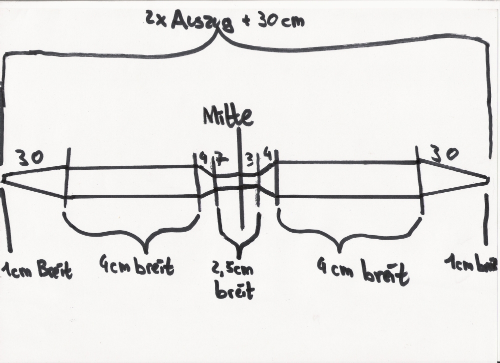

Zum Design:
Die Länge kann man erst festlegen, wenn man deinen Auszug kennt. Stell dir mal einen Geraden Stock aufs Brustbein und strecke deine Arme daran aus(nicht übermäßig, ganz locker). Markiere dir den Punkt, an dem deine Fingerspitzen sind. So lange ist in etwa dein Auszug.
Dein Bogen wird dann 2xdein Auszug+ 20cm Griff und Übergange+10cm Anfängerbonus lang. Mindestens.
Den Griff machst du 3cm oberhalb der Mitte und 7cm unterhalb der Mitte. Dann noch jeweils 4cm Übergänge.
Die Breite im Griff:2,5 cm.
Nach den Übergängen zum Wurfarm 4cm.
30cm vor den Enden wirst du dann schmäler und gehst auf 1cm an den Tips(=Enden).
Hier nochmal eine Zeichnung, wie es gemeint ist: Dann legst du deinen finalen Rückenring frei: Klick
Wenn du dann soweit bist, arbeitest du erst einmal den Griff heraus und flachst die Wurfarme etwas ab: (Natürlich ist die Abnahme der Dicke und die Zunahme der Breite an den Fadeouts, also an den Übergängen von Griff zu Wurfarm, gemeint)
Jetzt ist der Bogen vermutlich noch viiieeel zu dick, aber Holz wegnehmen kann man immer noch.

Zum Design:
Der optimalen Dicke wirst du dich erst im Laufe des Tillerns nähern.
Dann kannst du mit dem Bodentiller beginnen.
soweit erstmal genug, alles weitere dann, wenn sich das gute Stück im Bodentiller schon ganz ordentlich biegt.
Für alle Weiteren Zusatzinformationen, siehe auch:So gut wie alles, was du für deinen ertsen Bogen wissen musst.
Meine Anleitung ist fürr einen Escheflachbogen.
Die aus dem Wiki wohl eher für irgendeinen Holzbogen.
Die von eddy halt für einen Rattanrecurve.

So ganz verstehe ich nicht, was ich da anzeichnen muss. Könnte das eventuell jemand kurz skizzierenHierfür zeichnet man einfach eine Linie ganz knapp oberhalb der Hälfte der Rattanstange beidseitig über die gesamte Länge derselben...
Außer im Griffbereich natürlich, dort wird die Linie (Bauchseitig) in einer sanften Kurve (Fadeout) zum Anfang des Griffes gezeichnet...
- SchmidBogen
- Beiträge: 1106
Schau Dir die guten Skizzen von Benedikt nochmals an und vergleiche diese mit Deiner Zeichnung auf Deinem obigen geposteten Bild und finde den Fehler.
