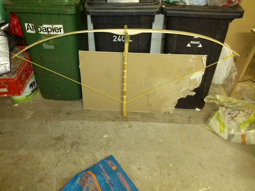

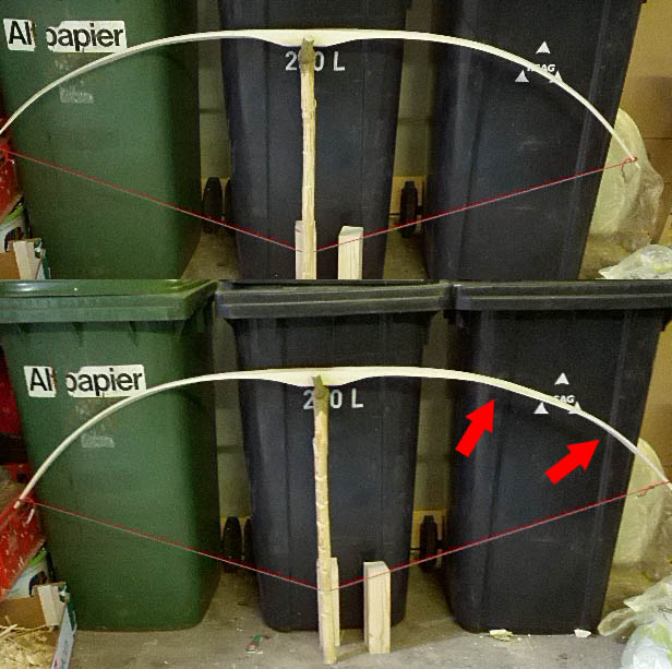

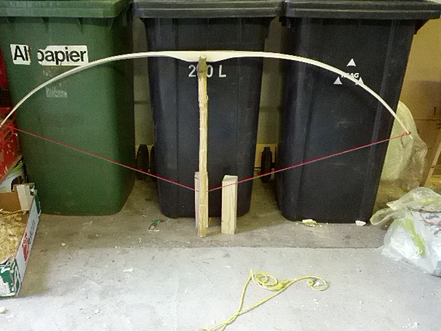

Danke für die Unterstützung und für das Bild. Das macht es gut verständlich.
Ich habe nun den Bauch dem Rücken angeglichen. Kann ichs beim Griff nicht genau so machen?
Könnte bei den Fadeouts tricky werden, sollte doch aber funktionieren?
Der Bogen biegt sich schon so weit, dass ich mit dem Tillerstock weiter gemacht habe.
Tiller #1
Tiller #1
Tiller #2
Tiller #2
Tiller #3
Tiller #3

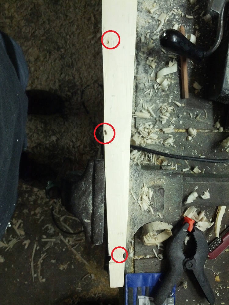

Zwei kleine Problemkinder:
Das Ende des Wurfarms verdreht sich unter Spannung. Sieht man auch bei Tiller #1 und #2. Das ist die "dünne" Stelle im rechten Wurfarm. Die ist nicht dünner, sondern verdreht.
3 nervige kleine Astlöchter, bei denen das Ziehmesser immer einreisst.

Der Tiller aktuell
Der Bogen verläuft spiralförmig. Oberer WA nach Links gekippt, unterer nach Rechts.
Zusätzlich verläuft die Sehne nicht mittig, sondern zu weit Rechts. Ist das im Rahmen? Ich ziehe mit Rechts.

zu Deinen bösen Ästen:
der WA sieht im Tip-Bereich und davor insgesamt noch rel. breit aus. Das könnte man noch schmaler machen.
Bei der Gelegenheit kannst Du dem oberen Ast etwas Material zugeben (indem Du an der Stelle nicht schmaler wirst), der zweite fällt dabei vermutlich weg und der an den Sehnenkerben sieht nicht aus, wie ein Problem, aber da müsstest Du noch mal ein besseres Foto machen.
Wie breit sind Deine Tips jetzt?
zum Tiller:
links sieht eigentlich ganz gut aus, achte beim Abnehmen dort auf Gleichmäßigkeit, allerdings entwickelt sich rechts eine Schwachstelle (ungefähr bei dem Logo auf der Mülltonne). Da hast Du bei dem Versuch, den rechten WA zu schwächen (s. vorherige Tillerbilder), punktuell zu viel abgetragen.
Die wird beim Weiterziehen stärker, deswegen erst einmal stoppen, die Schwachstelle entlasten, nicht vergessen, den linken WA wieder anzupassen

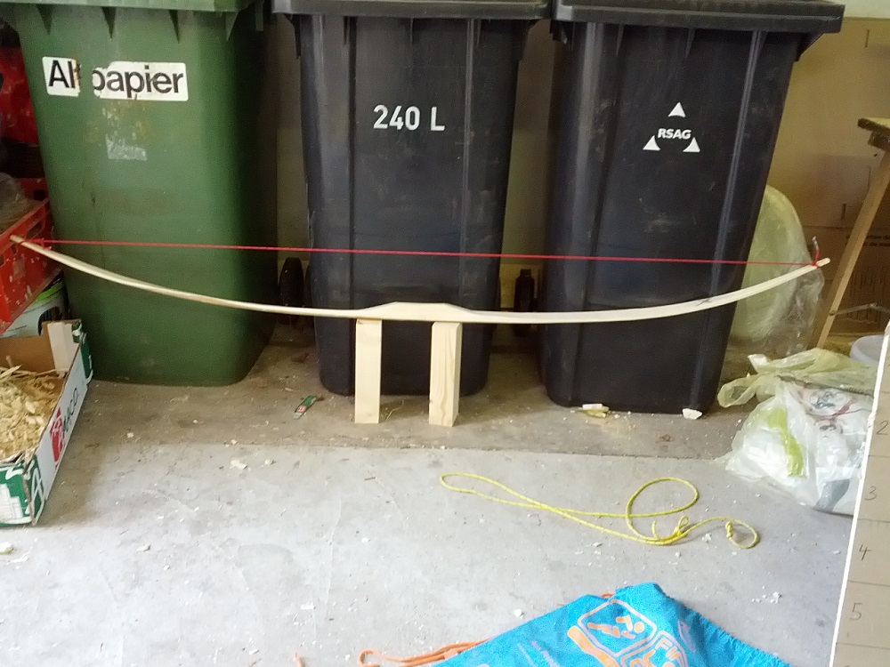

Feierabend. Der linke Wurfarm raubt mir die Nerven. Ich habe den ganzen Tag dran rumgeschabt und er ist nicht ordentlich.
Aktueller Stand
Meiner Meinung muss ich hier noch Holz abtragen. (Rote Markierungen)

Gerade wollte ich Dir lang und breit den Vorgängerpost kommentieren, weil ich jetzt erst Zeit hatte und siehe da - ganz unnötig.
Das Ganze sieht doch deutlich besser aus, als vorher. Da brauchst Du gar nicht verzweifeln.
Hast Du den Bogen gedreht? Ist der linke WA von vorher jetzt der rechte? Bitte achte darauf, dass einer immer nur in eine Richtung zeigt, sonst verwirrt das total.
Rechts erst mal lassen, oder nur im Ganzen bearbeiten. Links ist tatsächlich schwierig durch die Verdrehung, auch schwieriger zu beurteilen. Arbeitet die Stelle mehr, als der Rest? Das könntest Du mit einem geraden Klötzchen prüfen, das Du an den Bauch hältst. Nur wenn sich der Lichtspalt im Vergleich zum restlichen WA mehr vergrößert, solltest Du etwas tun.
Tendentiell hast Du recht mit Deiner Einschätzung, aber eine Schwachstelle kann man von beiden Seiten entlasten. Das wäre mein Vorschlag.
Aber eher vorsichtig
Und vielleicht musst Du den rechten WA wieder beiarbeiten, damit er stärkemäßig wieder zum anderen passt. Aber schön gleichmäßig mit langen Zügen der Ziehklinge.
Wenn es Dir gelingt, die Tillerform ohne Schwachstellen bis zum Ende durchzuziehen, wird das ein schöner Erstling. Nur nicht verzweifeln und anfangen, was zu reißen zu versuchen...
Und was die Breite des WA angeht, so hast Du genug Fleisch, um Deine Äste zu verarzten. Wenn der Tip 10mm breit wird, ist das immer noch genug, ist aber nachvollziehbar, wenn Du davor zurückschreckst, aber zumindest der eine Ast, der so weit außen liegt, könnte ein bisschen problematisch werden.
