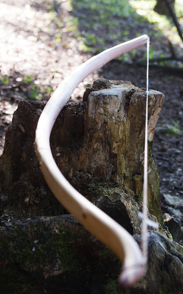

So, noch ein Bogen aus meiner Fertigung. Entstanden ist er anfangs April als Geburtstagsgeschenk für meine Schwester (ja, meine Schwester kann 53# schiessen!). Daniels (Selfbowers) Präsentation hat mich motiviert, diesen Bogen nun auch zu präsentieren. Schliesslich haben wir beide fast identische Bögen gebaut ;) Meiner ist einfach ein bisserl kürzer.
NtN: 156cm
Breite im Griff: 3,2cm
Dicke im Griff: 2.2cm
Breite an den Nocken: 1.3cm
Dicke an den Nocken: 1.3cm
Overlays aus Zwetschge
Als Orientierungshilfe nahm ich Blackys Bauanleitung für einen 6footer, auf mein Projekt adaptiert.
Natürlich war der Bogen dann viiiel zu schwer, lag bei ca 65#. Also runtergetillert bis zum jetzigen Zuggewicht. Der Bauch ist dadurch nicht ganz so gerundet wie bei einem Elb, aber immer noch weit von einem Flachbogen entfernt.
Das Freilegen des Rückenrings war ganz schön anstrengend, siehe dazu die Detail-Fotos. Aber dafür sieht er jetzt sehr interessant aus!

hmmmm sexy ;D ;) mir gefallen immer die geflippten enden.

Dein Bogen gefällt mir sehr gut.
Die geflipten Tips mit den filigranen Overlays passen gut zusammen.
Ich finde, dein und Selfbowers Eibenbogen hebt sich deutlich ab von den sonst hier gezeigten Eibenbögen aus „Serienfertigung“ mit übergroßen Nahkampfnocken. ;)

Damit wäre ich vorsichtig. Ich fühle mich gerade angesprochen, von daher möchte ich einfügen, dass meine ELB's an den Enden weitaus schlanker sind, als don_quichotte's hervorragender Eibebogen das zeigt. ;)
So don_quichotte, jetzt zu Deinem Bogen:
Fantastisch gebogenes Stück Eibe, gefällt mir ausserordentlich gut. Lediglich die dicke Dacron-Sehne würde ich gegen eine 12Strang flämische FastFlight tauschen.

Sooo filigran sind die Nocken denn auch wieder nicht! Für 50# hätten es auch 9mm getan, respektive die 1.3cm würden auch 100# halten. Aber so hats einfach zum Bogen gepasst... Gerade Blacky (kam mir bei "Serienfertigung" auch gleich in den Sinn) hat auch schon sehr filigrane Hornnocken an seinen Warbows verbaut.
