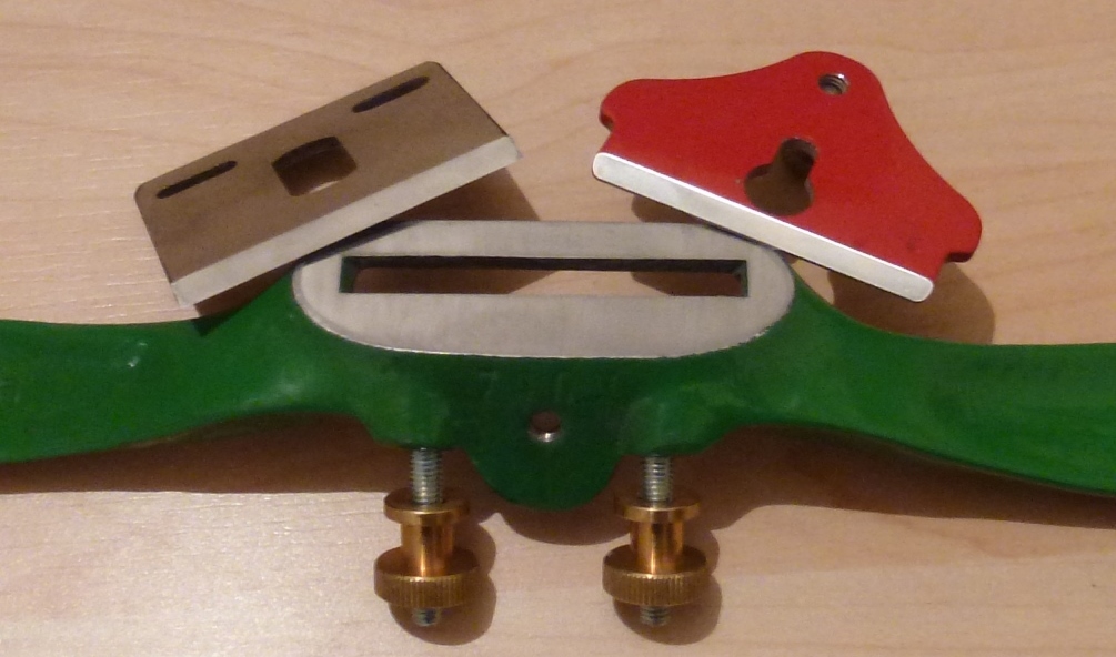

Re: Handwerkliche Tips&Tricks
Die Familie guckt gerade "Dancing Stars" (im Ösiland ist heute Finale
), da hab ich einen guten Tip von Haitha
(http://www.fletchers-corner.de/viewtopi ... 67&t=24375) beherzigt und meinen Kunz gepimpt.
Ergebnis: um Welten besser!!! Kein Verstopfen mehr, der Hobel geht durchs Holz wie durch Butter.
Chilly
