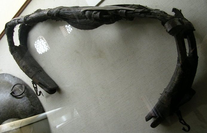

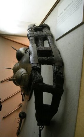

Hallo zusammen,
habe einen Artikel über einen persischen Bogen gefunden, welcher als Geschenk bzw. als versuch der Demütigung einem Osmanischen Sultan überreicht wurden soll. Die genaue Erzählung kennt ev. der eine oder andere, wenn der Wunsch besteht kann ich mehr über die Geschichte erzählen. Dieser bogen soll sich im Topkapi Museum befinden. Er soll so stark gewesen dass ihn keiner im palast befindlichen Soldaten spannen konnte. Bis ein Auruf vom Sultan an die Bevölkerung kam, jemanden zu finden der den Bogen spannen konnte, dieser wurde dann letztendlich auch gefunden, dieser hätte ihn auch mehrmals hintereinander gespannt und entspannt bis der Bogen gebrochen war.
Kann mir jemand mehr über diesen Bogen sagen?? existieren ev. andere ähnliche Bögen??
Es sieht fast so aus als ob zwei identische Bögen kombiniert wurden zu einem.

Habe schon öfter mal was von persischen Doppelbögen gehört, ob die tatsächlich geschossen wurden oder zum Training genutzt worden sind, weiß ich nicht. Habe gerade leider keinen Literaturhinweis für dich, aber die Däumlinge und Reiterbogenschützen werden bestimmt mehr wissen.

der iranische schah schickte mit einem gesandten Geschenke an den Sultan IV. Murad u.a diesen Bogen. Sultan Murad nahm den Bogen in die Hand und schaute es sich an. Der Gesandte grinste hämisch, das ist ein sehr starker bogen von dem kein zweites existiert lieber Sultan. Der Sultan wollte sich nicht unbedingt blamieren deshalb versuchte er es nicht selbst zu spannen und rief einen jungen Wachsoldaten herbei. Dieser versuchte es zu spannen und es gelang ihm nicht. Daraufhin sagte der Sultan dieser Perser hat wirklich einen starken Bogen mitgebracht anscheinend gibt es in Persien keinen der ihn spannen konnte, deshalb brachte er diesen uns und fügte hinzu am nächsten Freitag nach dem gebet soll jeder Bogenschütze im Palast versuchen diesen Bogen zu spannen. Der gesandte soll auch dabei sein. Als der freitag kam war der pers. Gesandte als erster vor ort dann trafen auch die stärksten Bogenschützen ein und auch der Sultan, jeder der Schützen durfte es 3x versuchen. Alsdann auch der letzte Kandidat es nicht konnte, blickte der Sultan zu seinem 80.jährigen Gelehrten Yahya Efendi und sagte jetzt liegt es wohl an uns beiden, aber es muss doch hier im Reich irgendwo ein Mann existieren der diesen Bogen spannen kann. Also rief er aus den Bogen an einem Tor aufzuhängen jeder Mann dürfte sich daran versuchen, dejenige der es schafft soll in den palast gebracht werden. Eines Tages kam, ein neu in die Gruppe der Äxtler aufgenommene, jüngling namens Hüseyin ermutigt durch seinen vorgesetzten und konnte den Bogen spannen.

ich glaub ich kann mich an einen Wandteppich erinnern ... in welchem Buch war das gleich hmm ,
auf dem Osmannen mit Doppelsyahs zu sehen waren !

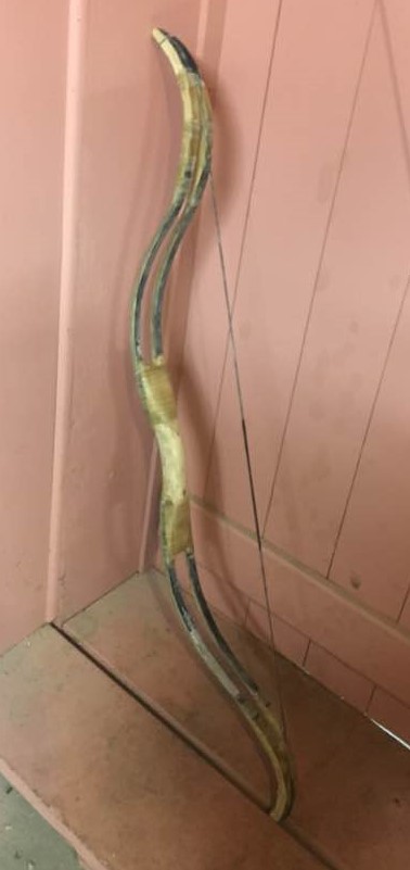

Ist schon ein Hammerteil, da brauchste wohl eine Seilwinde zum Spannen?

Aber möglicherweise ein Fußbogen, der im Liegen geschossen wurde - der Bogen wurde mit beiden Händen gezogen und mit den Fußsohlen "gehalten".

Der amerikanische Bogenbauer Beaumont Vance hat das auf Facebook gepostet.
