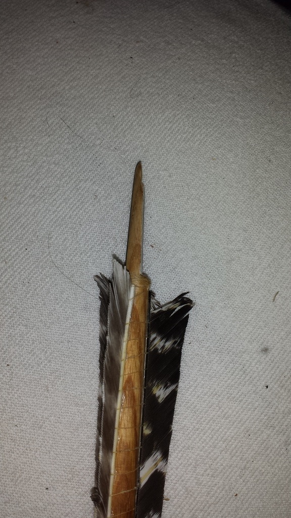

mir is ne Nocke an nem Warbowpfeil geplatzt im Abschuss.
Ist mittig durchs Horn-Inlay gerissen.
Was würdet ihr sagen? kann man des wieder auffüttern und wickeln?

Schmitt den fott. Oder kürzen.
Das ist eine stark belastete Stelle.

Spleiss doch ein Hartholz ein und mach eine neue Nocke damit. Da gibt es doch genug Beispiele hier.
Das ist eine stark belastete ...siehe oben :)

kann man sicher, nur wirds den dann auch wieder zerreißen.
Dein Inlay sollte das ganze halten, und lag quer zur Maserung. Sowas zerreißt, wenn das bisschen Horn aufgibt, garantiert.
Wenn, dann wieder zusammenleimen und bis zum Nockschlitz ne enge , doppelte Zwirnwicklung, leimgetränkt

Ich würds lassen. Besser einen neuen Pfeil basteln. Die Reparatur ist hier aufwendiger als der Neubau.

Es gibt zwar schöne Holznocken aus Eiche, die dann auch optisch gar nicht groß auffallen... Aber bei Dir ist zu viel Material weggesplittert.
Ich würde den Pfeil ins Ersatzteillager geben. Irgenwann hast Du wieder Bruch und dann kannst Du den Schaft schön verspleißen!

Hm... Um dazu genau was zu sagen müsste man den zumindest von 2 Seiten gesehen haben... :)

Naja is halt n Halbzöller mit 6 Zoll Naturgestreiften Federn und getapert... Ist halt kein normaler Pfeil ::)
Mein Gedanke wäre halt das ganze mit Horn aufzufüllen und digge einzuwickeln...

jetzt erkennt man den Schaden richtig....

Der is reichlich hinüber. Ist der weggespitterte Rest noch da?
Dann könntest du das Gebilde wieder trocken zusammensetzen und dann in Epoxid ertränken. Anschließend wird die Nocke wieder ausgearbeitet.
Ich weise aber darauf hin, dass die ursprüngliche Festigkeit möglicherweise nicht erreicht wird.
Die Alternative ist halt Spleissen. das bedeutet hier, dass die Federn auf mindestens 6 cm von hinten vom Schaft getrennt werden. Dann wird ein Stück Holz - ggf. mit eingeklebtem Horninlay - angespleisst und dann die Federn wieder verklebt.
Aber: Wäre nicht ein neuer Pfeil weniger arbeitsintensiv und sicherer?

Um eine sichere Nocke gehört eine Wicklung!
Vorher! und nicht erst jetzt.
Gerade wenn Du schreibst, dass das ein Warbowpfeil war.
Ein Warbow hat ja einiges an Zugstärke. Dabei fällt mir eine schräge Maserung des Holzes am Schaft auf, was für mich heisst nicht die erste Wahl.
Eine weitere Ursache kann auch der Umstand sein, dass die Sehne eines Warbows zu dick ist für die Nocke. wenn die zu stark klemmt oder am Nockboden zu konisch eng wird, wird diese zu stark gespreizt und wird unweigerlich ausbrechen.
Ein Ablassfehler oder ein anderer Pfeil sind natürlich auch mögliche Ursachen des Nockbruchs.
Diesen Pfeil (ehemaligen Pfeil >:) ) würde ich auch ins Ersatzteillager stecken und zum Spleissen verwenden.

Auf dem zweiten Bild sieht es so aus als ob der Schon mal repariert war.
Stimmt das?

Ich hab mal nochmal was hingemacht aber habs dann doch wieder weg weils nicht gepasst hat und ich mir dachte ich frag doch erst mal noch nach

Ich hab kein gutes Gefühl und Du offensichtlich auch nicht.
Schreib Ihn ab als Materiallager,
