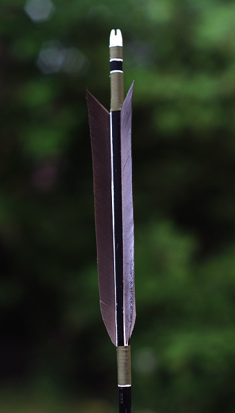

Ich habe mich auch mal wieder versucht.
Hintergrund - die Gruppe braucht dringend Vereinspfeile für fortgeschrittene Anfänger. Unser wildes Sammelsurium aus Einzelpfeilen sieht furchtbar aus. Außerdem haben alle die Mauser im Endstadium.
Da begab es sich vor rund 2 Jahren, dass ich aus Japan ein sehr großes Paket mit u.a. rund 200 "Aufräumpfeilen" aus einem Dojo erhielt. Das waren überwiegend Einzelpfeile, tlw. verbogen und verratzt, teilweise aber in gutem Zustand.
Langer Rede, kurzer Sinn - ich habe mir Graugansfedern, gespalten und grob geschliffen organisiert und Pfeile gebaut. Dazu alte Schäfte komplett gesäubert, abgelängt, ggf. Nocken aus anderen alten Pfeilen wieder drauf gemacht, Federn geschnitten, geschliffen und aufgeklebt, gewickelt, beringt und jetzt muss dann noch lackiert werden.
Hier das Ergebnis.
Wo lagen die Schwierigkeiten? Ich habe es lange nicht mehr gemacht und daher sehen die Wicklungen tlw. unruhig aus. Die Abstände der Wicklungen sind ok, aber nicht perfekt (shokunins Markierlade steht noch auf dem Bastelprogramm) und vor allem der weiße Lackring ist mir nicht überall so gelungen, wie gewünscht.
Wie macht Ihr den Ring?
Alles in allem sind das für Anfänger völlig ausreichende Pfeile.
Ich habe sie in dem Bewußtsein gebaut, dass sie leiden werden. Das war mir aber egal, im Gegenteil. Ich hatte große Freude am bauen und die nächsten sind schon in der Mache.
Konstruktive Kritik ist gerne gehört.
Markus

Glaubt ihr wirklich, ich würde die weniger guten dieser Serie ablichten? ;D
Im Großen und Ganzen bin ich schon zufrieden. Es sind halt die Kleinigkeiten, die vor allem dem Erbauer auffallen. 8)
Nur vier wollte ich nicht bauen, da ein Set aus 4 Pfeilen besteht. Einer geht immer mal kaputt und dann ist das Set trotzdem noch vollständig.
Die Farben der Wicklung und des Lackrings sind nicht ganz zufällig gewählt. Grün-Weiß gehört dem Stammverein. 8)

da bei mir neue Pfeile machen schon ziemlich lange ansteht.... Frage: Markus wenn ich es richtig verstanden habe, dann haste das Federprofil selber gemacht, wie haste die Federn in Form gebracht?

Aluschablone mit Kreppband belegt, damit die Grannen nicht verrutschen und dann mit dem Rollcutter geschnitten.
ggf. mit einer scharfen Schere nachgeschnitten, wenn einzelne Grannen nicht geschnitten wurden.
Schneidunterlage war die Kartonrückwand eines Kalenders.

Ja hurra! Es gibt sie noch, die Kyudo-Bastler ;D
Sehen soweit sehr gut aus :)
Was den Strich am Rand der Wicklungen angeht, ich mach' den entweder mit einer Zeichenfeder - die aus den alten Geo-Sets als noch mit Tinte geschrieben wurde. Da kann man die Strichbreite einstellen.
...oder neuerdings mit einem Gel-Roller... diese Lack-artigen Stifte, die es auch in Metallic gibt... Die sind anfangs etwas schmierig, trocknen aber in ein paar Minuten wischfest. Ich lackier' sie aber dann noch ein - ich mach' die Striche also wenn die Wicklungen grundiert sind, aber noch nicht lackiert.
Zum Aufmalen fixiere ich die Nocke in einen schweren Metall-Klotz - eigntlich ein Werkzeug um Halbkugeln zu formen. Es hat viele runde Vertiefungen. Da kann man die Nocke reinstecken und den Pfeil dann wunderbar drehen, ohne dass er verrutscht oder eiert.

Bäh Mark - Du hast immer so schöne berufsbedingte Hilfsmittel >:( ;D ;D
Danke für die Ringtipps.
Hier meine "Trockenmaschine" und mein Werkzeug.
Der Lack fließt noch recht lange und weil es mir an motorischen Möglichkeiten mangelt, muss es eben ein Kochbuch und eine Flasche Bier richten. Alle ein/zwei Minuten verschieben und es geht auch. Darf man halt nicht vergessen, sonst gibt's Rotznasen. Das Bier hilft, wenn der Tisch Gefälle hat und winkt als Belohnung, wenn alles fertig ist. ;D
Zum Werkzeug - das ist quasi in der Reihenfolge der Nutzung vlnr angeordnet.
Nix speziell japanisches, sondern in D gekauft. Einzig der rote Filzstift ist urjapanisch, aber den nehme ich zum Anzeichnen der Kiele, wo geschnitten und wo abgelängt werden muss. Da tut's jeder andere Stift auch.
