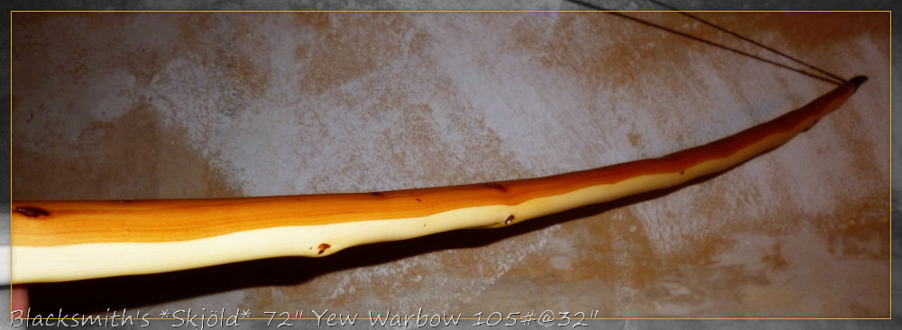

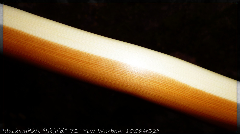

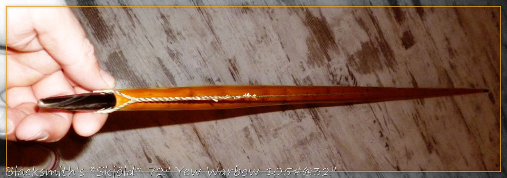

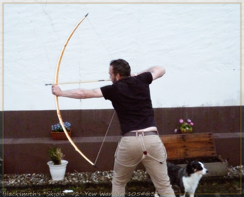

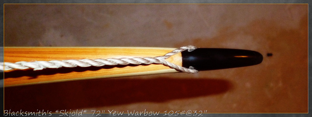

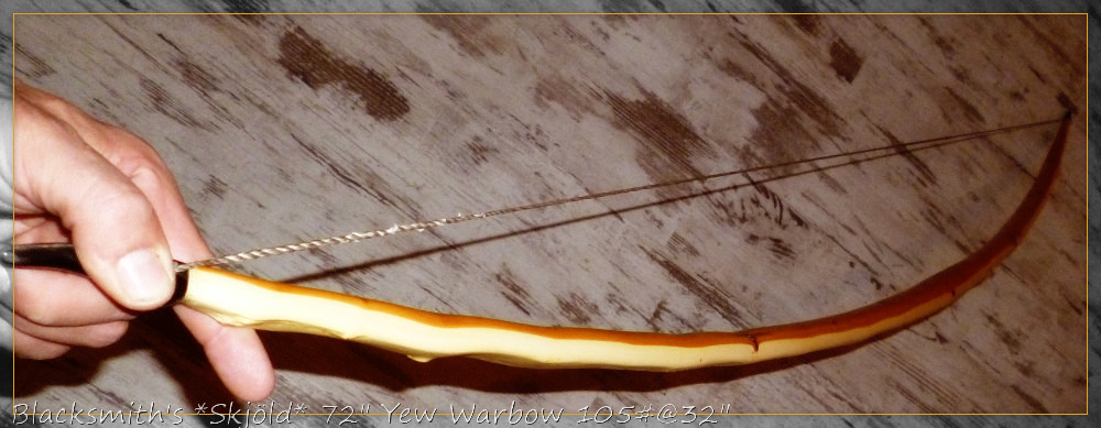

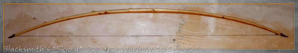

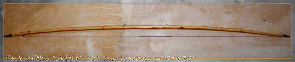

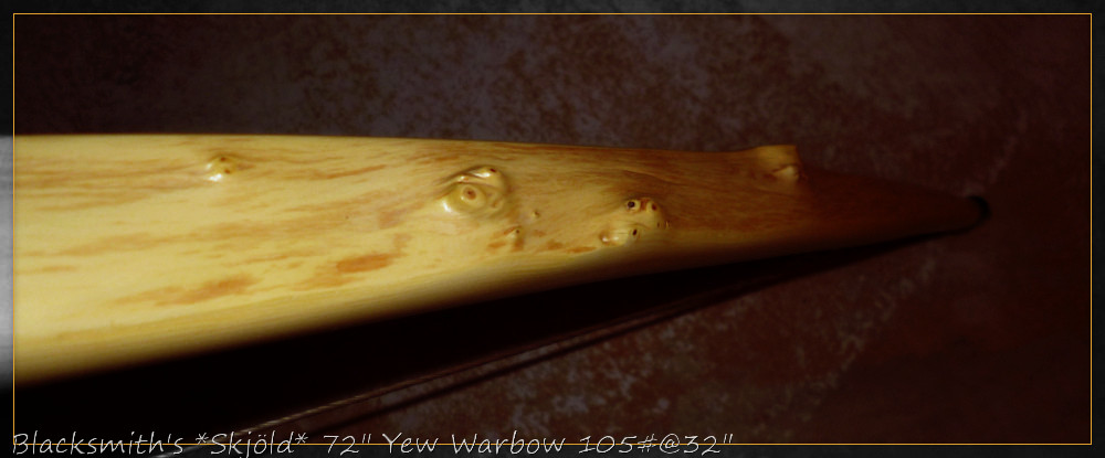

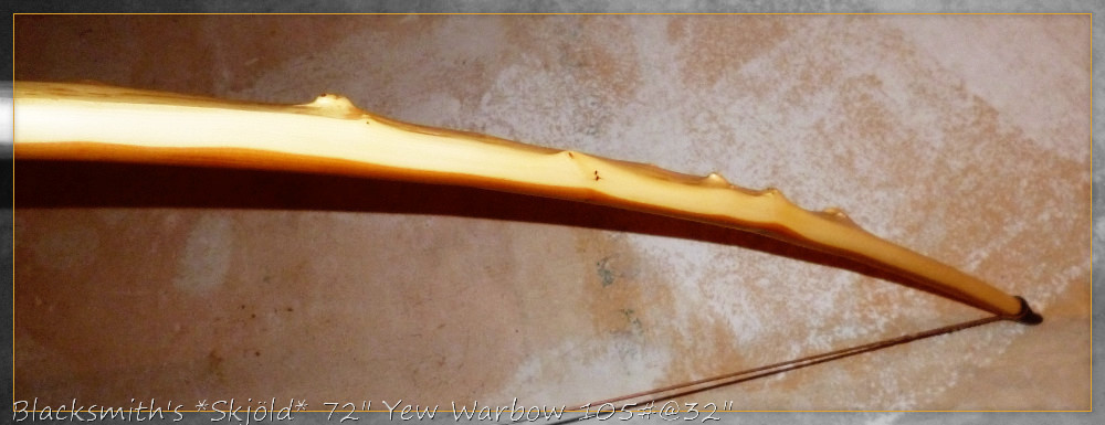

Blacksmith's *Skjöld* 72" Yew Warbow 105#@32"
6feet italian yew with 60rpi

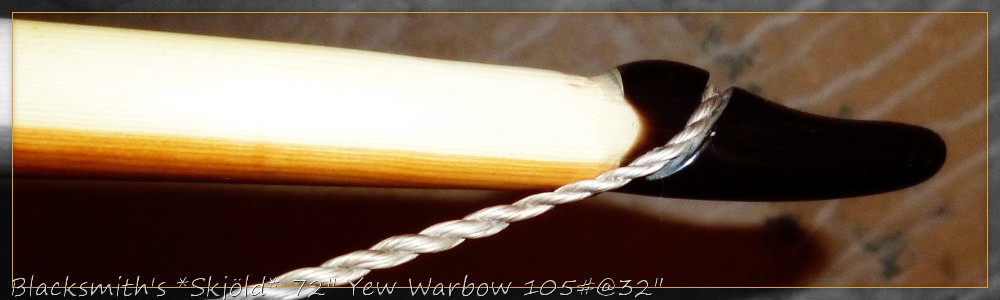

buffalo horn nocks
16strand ff string
buffalo horn nocks
16strand ff string

Pffh, das war ja klar...
Auch noch ein 6footer

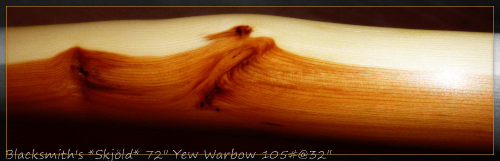

Der Rücken ist schön verknubbelt...die Härte.
Superschöner Bogen...was steht für 60rpi ?

Jepp, werde ich mit bei haben.Heidjer hat geschrieben:Nette Zwille, wirst Du den in Barsinghausen dabei haben, den würde ich mir gerne life ansehen.![]()
@hannes
60rpi steht für 60 Jahresringe pro inch (2,54cm)

Rings per Inch
Anzahl der Jahrringe auf 2,54cm.

sehr ästhetische, knorrige Wuchtbrumme.
Mehr Splint, als ich von deinen Bögen sonst gewohnt bin? das ist keine Kritik, eher ´ne Frage.

Der Grund ist wahrscheinlich auf dem dritten Bild zu sehen?

Ist immer abhängig vom Holz selbst. In dem Fall hier macht's schlichtweg keinen Sinn, den Splint abzutragen. Zumalich hier einen Spagat zwischen Elastizität und Kernholzdruck machen musste, damit die Zwille nicht platzt.Bowster hat geschrieben: Mehr Splint, als ich von deinen Bögen sonst gewohnt bin? das ist keine Kritik, eher ´ne Frage.

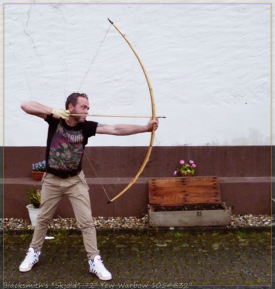

105 lbs@ 32 Zoll aus nur 72 Zoll Holz beeindrucken mich schon sehr. Ist der Bogen dafür breiter / flacher als gewöhnlich?
