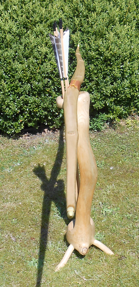

Ich habe jetzt meinen ersten Robinienflachbogen fertig bekommen, hat auch lang genug gedauert. Den Rohling hatte ich beim letzten Treffen bei Heimwerker (9.NBBT) von Onslow Skelton bekommen, dafür noch mal meinen besten Dank an Frank.
Das Bauen hat mal wieder echt Spaß gemacht, Robinie ist aber auch ein schönes Holz. Mir persönlich gefallen die Goldregenstücke am besten, das ist ein echt tolles Holz.
Hier die Maße:
Länge N/N 72,5 '' (184 cm)
Breite/Dicke Tipps: 11 x 12 mm
Breite/Dicke FO: 44 x 18 mm
Zuggwicht: 43 # bei 28''
Design: vollpyramidal
Gewicht: 680 Gramm mit Sehne u. Griffleder
Tippoverlays und Griff aus Goldregen
Sehne: 12 Strang Dacron
Finish: ein paar Lagen Schellack

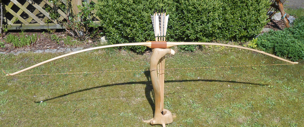

entspannt
entspannt

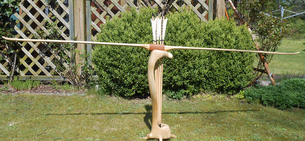

Standhöhe
Standhöhe

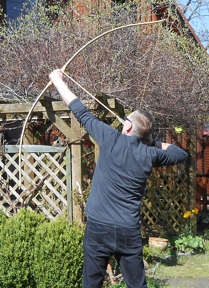

Vollauszug
Vollauszug

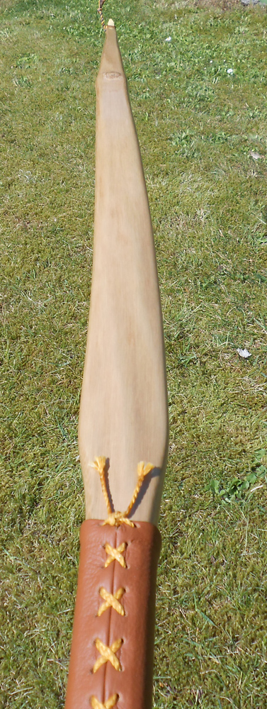

Bogenrücken
Bogenrücken

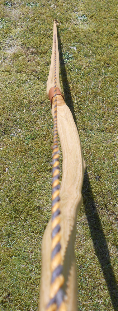

Sehnenverlauf
Sehnenverlauf

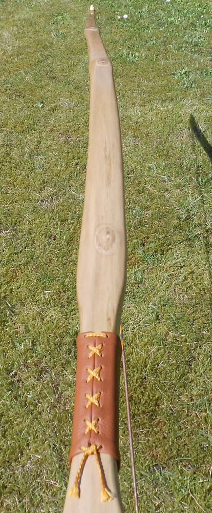

Rücken oberer WA
Rücken oberer WA

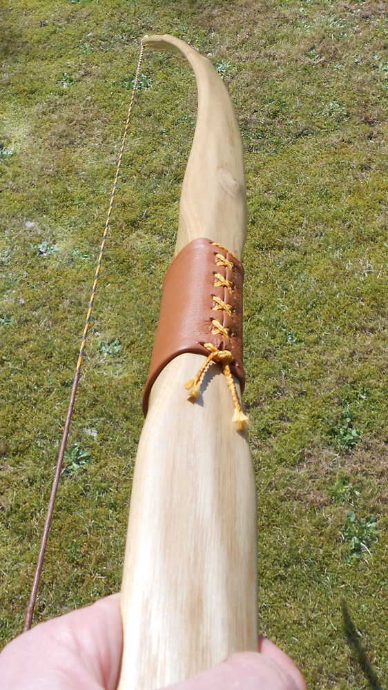

Rücken unterer WA
Rücken unterer WA

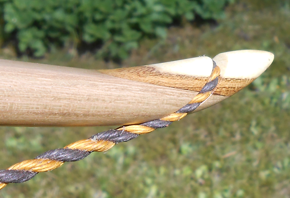

obere Nocke
obere Nocke

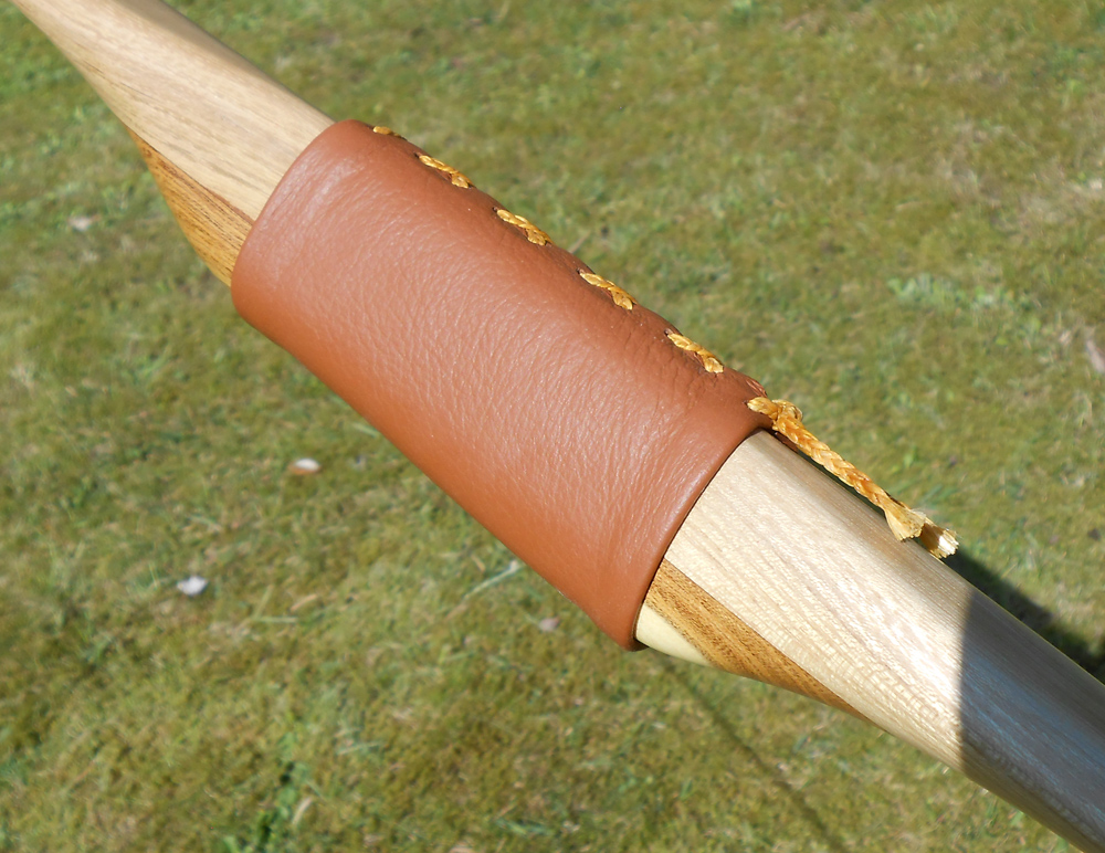

Der Bogen schießt sich gut und ist auch relativ flott, er gefällt mit persönlich ganz gut, ich hoffe euch auch.

Sehr schön! Vorallem dem Griff und die Tips gefallen mir besonders gut.

Wunderschöne Robinie, der Tiller ist beispielhaft...

Allerdings hätte ich hier fast das Griffleder weggelassen und die schönen Kontraste an den Tips und am Griff für sich wirken lassen.
Ich finde, das Griffleder zieht das Ganze optisch etwas runter. Aber das ist meine persönliche Meinung.

Auch die Schlangenform gefällt mir richtig gut :)
