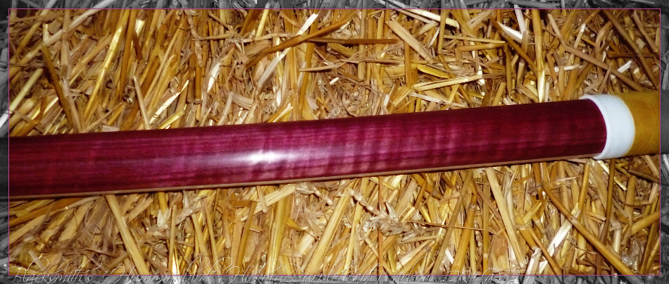

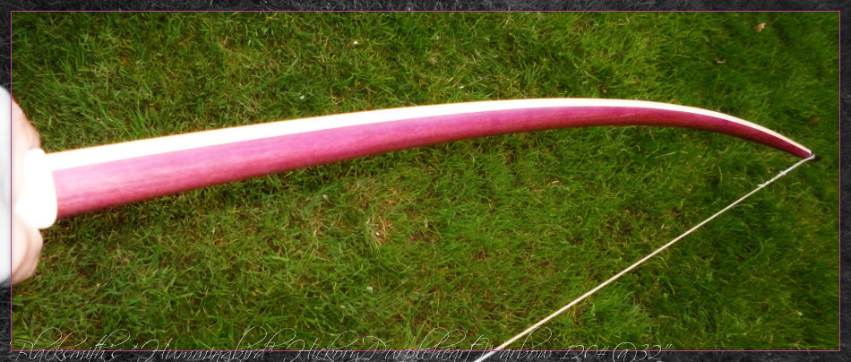

Blacksmith's *Hummingbird* 81" Purpleheart Warbow 120#@32"
81" Hickory/Purpleheart Warbow 120#@32"

ich stehe ja nicht auf ELB, aber der is ja sowas von schön....

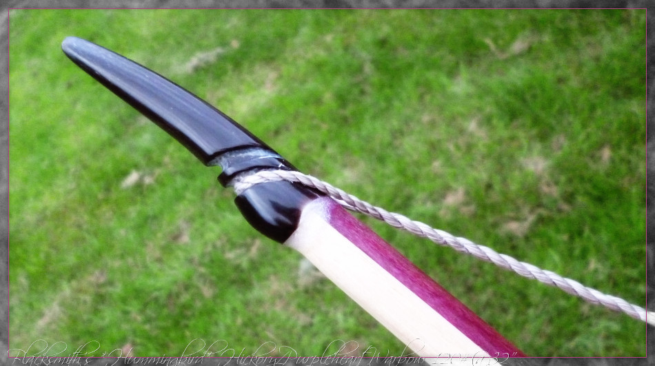

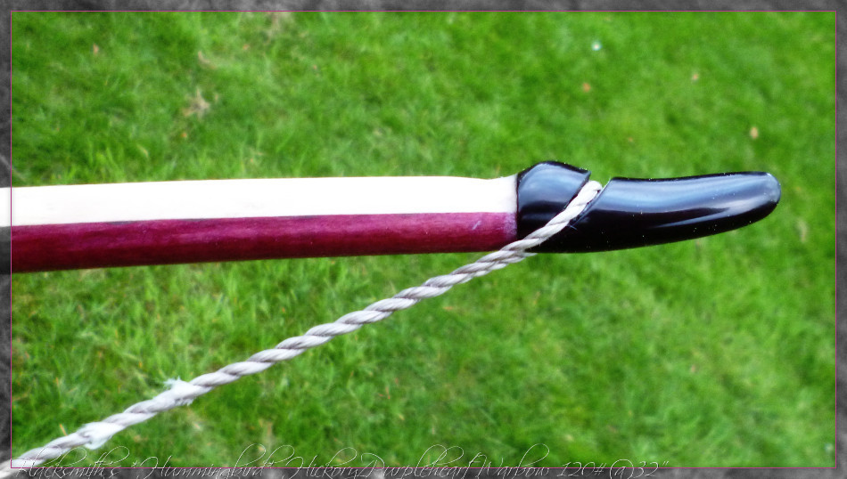

Die Hornnocken fein, die Farbkombi geil und die Biegung gleichmäßig

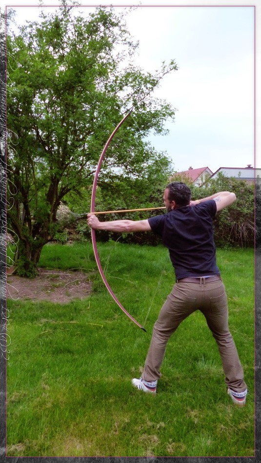

Na da soll sich mal einer trauen Mädchen Bogen zu sagen
Die Farbe ist nicht so meins aber wie immer sehr schön verarbeitet und alleine die Leistung das hinters Ohr zu ziehen verlangt mir schon Respekt ab.

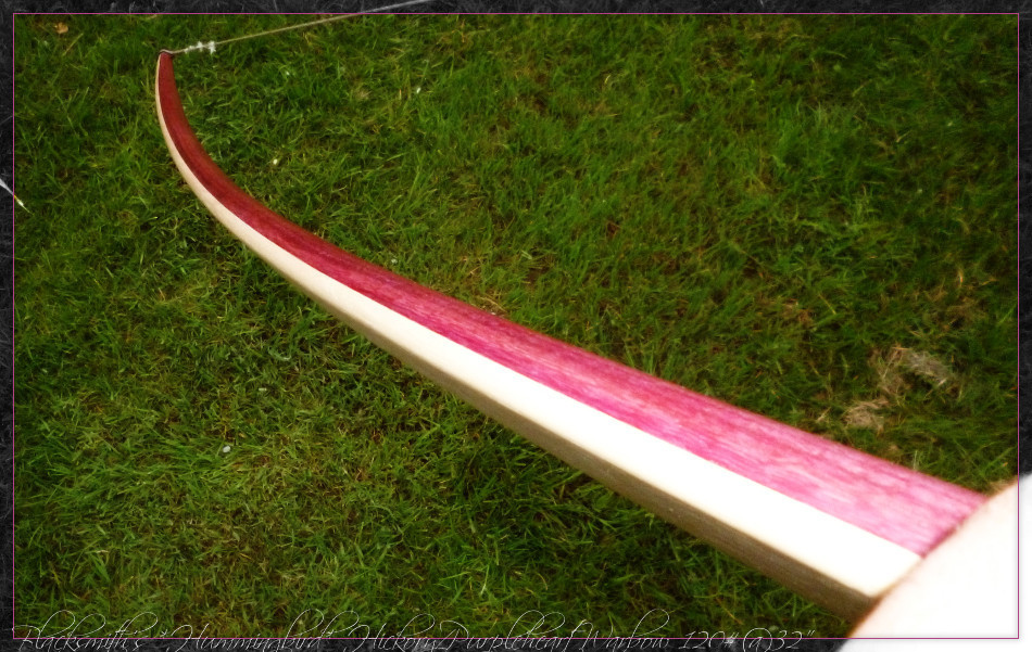

Feine Sache das , bei mir ist das Zeugs immer geknittert am Bauch bei den kurzen R/D´s , also saubere Leistung !

also deine nocken sind die schönsten weil sie fast wie naturgewachsen aus dem holz hervorgehn.
das griffleder trifft jetzt nicht so ganz meinen Geschmack, dafür ist der ELB selber wieder ein Augenschmaus :-)

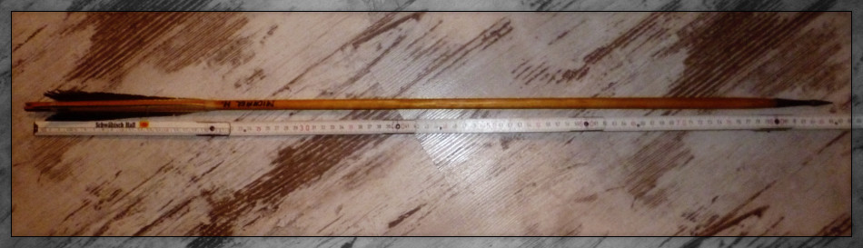

Das sieht mir mehr aus

Genaugenommen und nachgemessen 31,69 Zoll Auszug bei 205cm Nock to Nock Bogenlänge.

Mensch, musst eine toffe Bohle erwischt haben. Die hattest du ja vorgestellt.
Meine Erfahrungen mit PH am Belly waren auch nicht wirklich befriedigend. Halt uns bitte mal über die Stauchbrüce/ den weiteren Verlauf des Bogens auf dem Laufenden.

Nun, der Orcrist ist seit Februar in permanentem Gebrauch und hat bis dato keinerlei Probleme. Bleibt abzuwarten, wie sich beide Bögen im Laufe des Jahres bewähren. Kann aber dazu sagen, dass beide Bögen lediglich 6/8tel gebaut sind. Also für ein D-Profil am Bogenbauch 'recht' flach, jedoch immer noch innerhalb der EWBS Vorgabe.

der Pfeil erscheint krumm und in der Mitte schwächer. Schössling oder Esche mit Spinekorrektur?

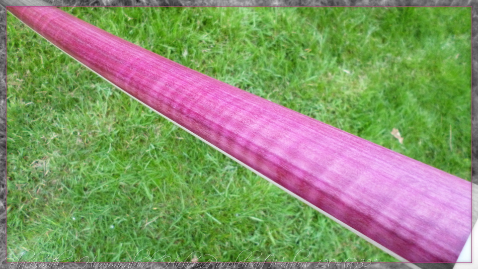

Der Bogen ist selbstverständlich schön, besonders die Riegelung des Purpleheart macht was her. Ist das generell bei dem Holz so, oder nur bei deiner Bohle?

Aber mal eine Frage zu Deinen Hornnocken: Mir ist schon öfter eine zweite bzw. dritte "Sehnenkerbe" aufgefallen....was für eine Bewandtnis hat es damit auf sich?
