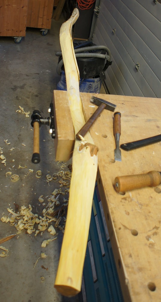

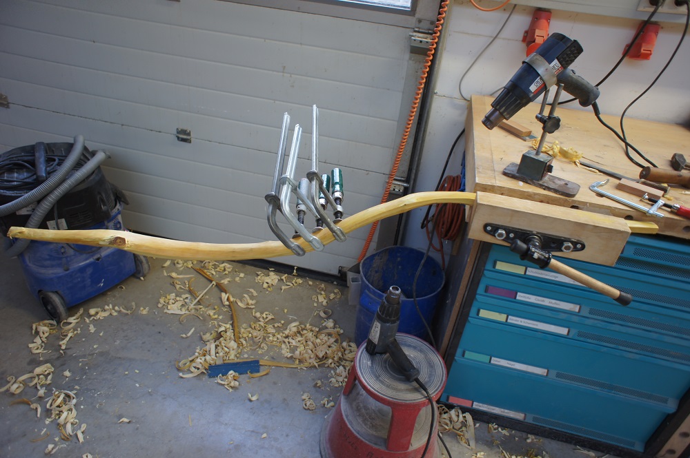

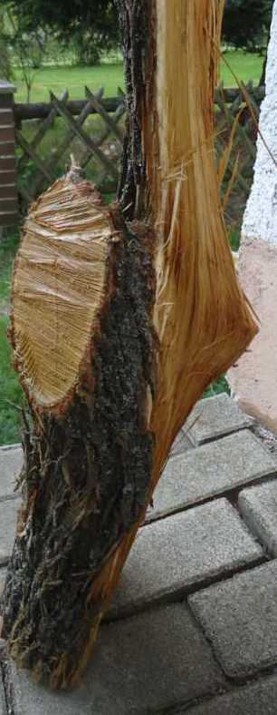

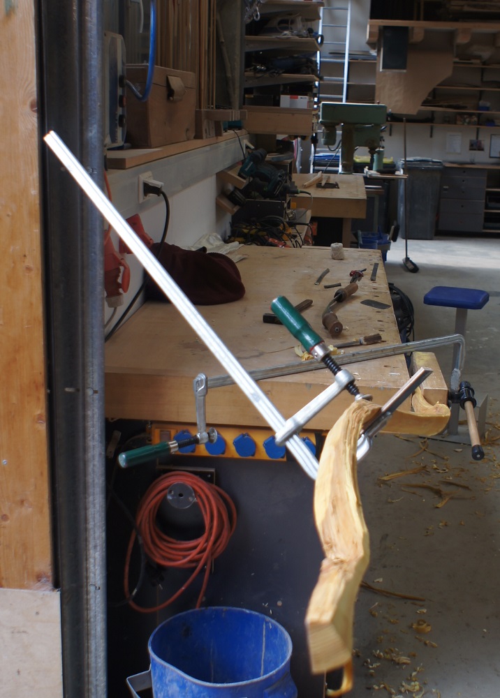

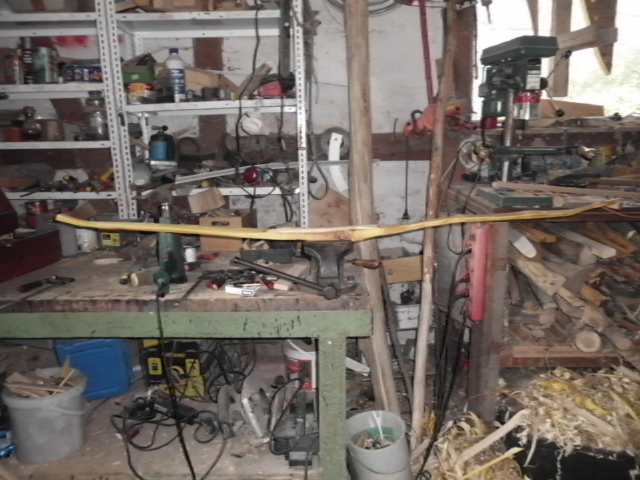

So jetzt die Bilder
Wahrscheinlich werde ich den ganzen Stave Stück für Stück biegen.
Die Idee im Augenblick ist die Außenseite als Bauch zu verwenden, am Rücken etwas aufzudoppeln, wie auch Frank vorgeschlagen hat und dann alles mit Sehnen zu überdecken.
Matthias
Matthias

Re: Chirions und Gervases snaky Osage Challenge
Hallo Matthias,
der Ast bleibt ja eh drin, dann schaff ihn mal auf den gewollten Ring runter bis du einen schönen Rücken hast.
Wenn die gefährlichste Stelle am Ast ist, dann arbeite den Bogen so raus das der ohne Probleme zu machen mitschießen kann.
alfredle
alfredle
(der mit der kleinen Wölfin)
Heute noch eine leichte seitliche korrektur am astigen Wurfarm gemacht mit der HLP und dem anderen Wurfarm einen "gleichen" leichten rec verpasst wie er auf der anderen Seite natürlichen Ursprunges ist. Nun muß er nur noch, ohne neue Risse zu bekommen, anständig trocknen .
@Alfred
Ich arbeite mich von allen Seiten her vor. Eigentlich bin ich der Hoffnung den Ast noch umgehen zu können. An der Stelle ist er schon eine Bremse, die ich vermeiden möchte.
@ Acker
Deine Vorlage hat es mir schon erleichtert.
Matthias
@ Acker
Matthias

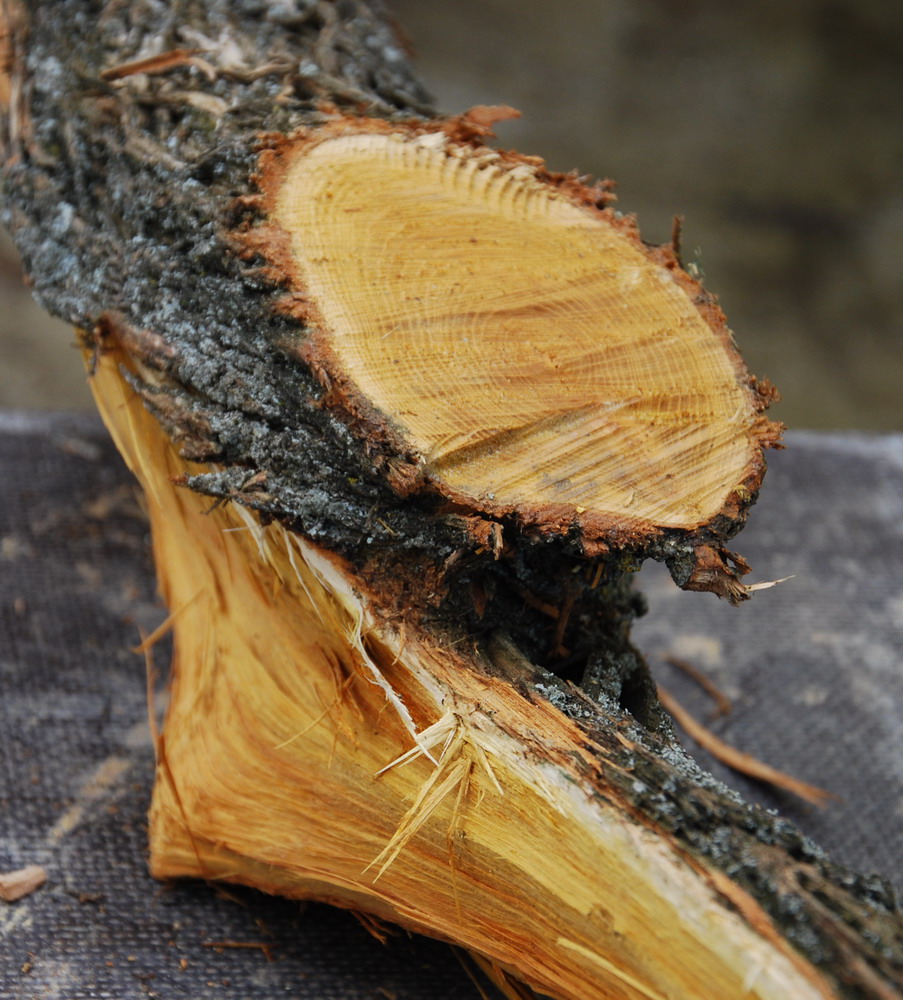

Mein Stave ist vor Ostern auch angekommen. Nur leider hatte ich noch keine Zeit (und Muße) davon Bilder zu machen, geschweige denn schon daran rumzubauen. Mal sehen, ob ich heute wenigstens mal ein paar Bilde vom Stave machen kann. Den Namen "Beyond Nightmare" interpretiere ich mal so, dass vielleicht kein Albtraum werden wird. Er ist sehr snakey aber der Rücken ist zumindest auf einer Ebene. Mit ein wenig korrektur im Griffbereich sollte ich eigentlich eine gute Sehnenlage finden.

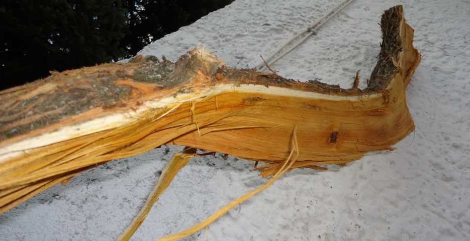

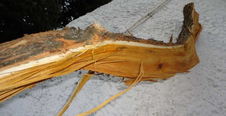

@Polly leichter ist es den Bogen zu finden wenn die Rinde und der Splint runter is
eigentlich sollte seitlich von dem Monster Ast ausreichend Material sein um daran vorbeizukommen.
auf der anderen Seite gehts ein wenig enger zu, aber ein paar Fasern laufen da auch durch (mehr als 1,5x1,5cm braucht eine seitliche Brücke im Wurfarm nicht), mit etwas Mühe und Glück wäre ein hübsches Loch mit 15cm Durchmesser im Wurfarm möglich.
Naja, an der Rinde seh ich halt fürs Meditieren den Drehwuchs sehr schön, da kann ich mich davorsitzen und schauen, schauen und warten, dass er im Geiste eine Form annimmt.
Ob das riesige Astdings ein Astloch wird, da bin ich mir noch nicht ganz so sicher, denn er hat ja auch oben am Gipfel/Buckel zwei potentielle Löcher, die dann vielleicht/wahrscheinlich wegfallen würden ... ich weiss es noch nicht... ich geh erst mal wieder schauen

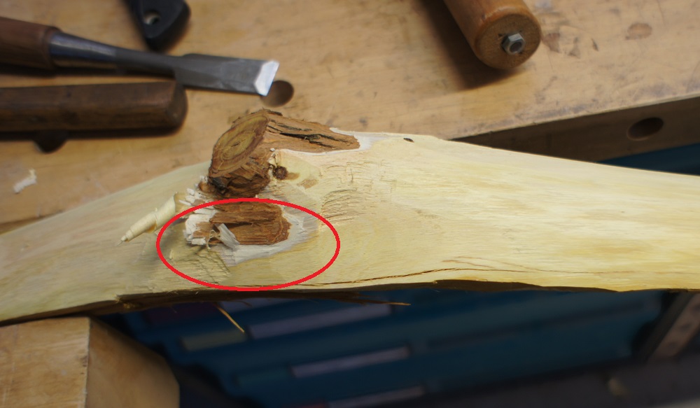

Liebe Mitstreiter und Mitleser,
das könnte das Loch sein.
Aber immer wieder komm ich zu der gleichen Überlegung, will ich einen Bogen der in einem Wurfarm ein derart grosses Loch hat?
Vor allem an dieser Position? Im äusseren Wurfarmdrittel? Ist jetzt nicht so die allereinfachste Stelle find ich. Grossartig verschnitzen darf ich mich da nicht. Zumal das Tillern bei nem Ast eh schon immer mühsam ist. Nun ja, die andere Option wäre den Bogen daneben zu legen, da hätte ich auf Höhe Griffstück den hübschen kleinen Ast...
soweit erst mal von mir... Gedanken zum Tag sozusagen
polly
polly

- acker
- Beiträge: 10951
Neee Polly an der Stelle ist so ein Loch echt nicht produktiv,...da tun Dir später nur arg die Hände weh vom Handschock.
