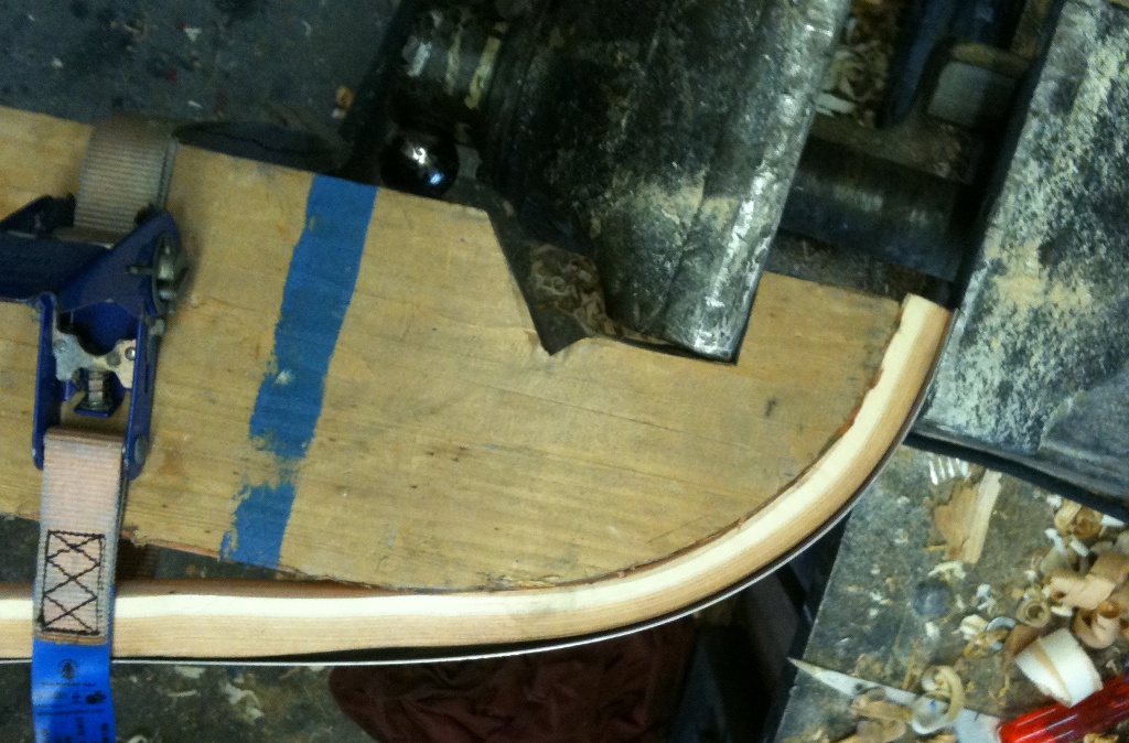

Ich habe einen meiner ersten vielversprechenden Versuche, Enden zu dämpfen und aufzubiegen, in der Form.
Meine schlichte Frage, wie lang muss ich das Holz in der Form belassen damit es sich beim Lösen am wenigsten zurückbiegt.
So bleiben werden die Enden ja nicht, doch sie sollten sich später möglichts gut halten.
Das erste Ende ist in dieser Form und das Zweite möchte ich jetzt natürlich auch noch biegen.
Ungeduld ist nicht meine Stärke :-\
Das Ziel sind geflippte Enden die nicht unbedingt mitbiegen müssen.
Danke für ein paar Tips.

Ich nehme sie normalerweise aus der Form, wenn sie auf Umgebungstemparatur abgekühlt sind, dann warte ich aber noch 1-2 Tage bevor ich sie belaste.

Ich lasse sie immer über nacht in der Form und habe damit sehr gute Erfahrungen gemacht. Zumindest bei Robinie uns Osage. Womit ich mir aber immer etwas länger Zeit lasse ist mit dem belasten, da warte ich immer 2-3 Tage. Bis jetzt ist alles fast genau so wie die Form war geblieben. Ein ganz klein wenig federt es immer auf.

Danke für die schnellen Antworten.
Zum trocknen bleibt sicher noch genug Zeit. Der Stab ist noch ziemlich roh.
Wenn ich heute Abend das andere Ende noch hätte biegen können, könnte ich natürlich in der Mitte bereits weiterfahren.
Doch vielleicht ist etwas Geduld doch besser :)

Das zweite Ende gelang wieder einmal nich ganz so gut. :'( An der Bauchseite ist es wieder, wie so oft schon eingerissen. Ich könnte :'( :'( :'(
Sicher es lässt sich reparieren und je nach dem könnte am Schluss der ganze Spalt ausgearbeitet werden. Aber dennoch, immer wieder das Selbe. Bild

....auskühlen lassen, Epoxy rein und gut ist oder
....Abarbeiten und ne dünne Leiste aufkleben
.....oder irgendwas anderes, sowas zum Beispiel.

hast du den Blechstreifen nur mit dem Zurrgurt befestigt?
Der muss im ungebogenen Zustand am Wurfarm fixiert sein, damit er sich beim Biegen spannt und ein Aufplatzen des Bauches verhindert.

max2 hat geschrieben:Hallo,
Gruss, Max
Wow Beitrag fast fertig und dummerweise mit Shift noch die Ctrl Taste erwischt und alles weg... Also von vorn.
Die Schraubzwinge mit der ich den Blechstreifen fixiert habe ist auf dem Bild nur nicht mehr sichtbar. Nein ich glaube dieser Blechstreifen ist die einzige Methode um überhaupt eine solche Biegung hinzukriegen.
Beim Biegen habe ich allerdings so ein Knarren gehört, dass ich glaube, dass mir der Blechstreifen durchgerutscht ist, was letztendlich zum reissen des Holzes geführt hat,
Das ist möglicherweise auf die Euphorie des Gelingens der ersten Biegung zurückzuführen ist und ich die Zwinge oder den Schraubstock zuwenig angezogen habe.
