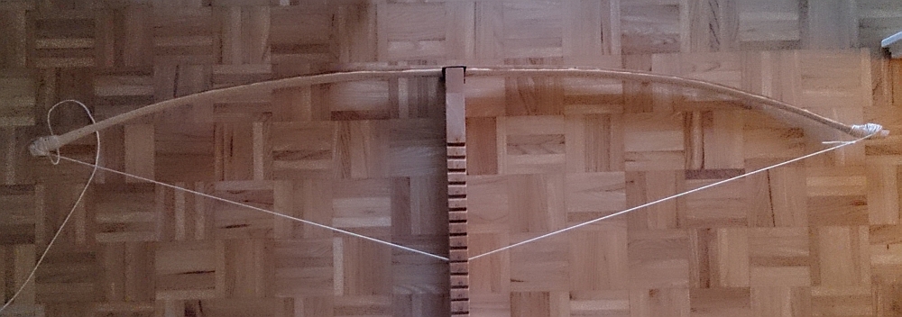

Also zu meinem Bogen: Ich habe versucht, den Griff dick linsenförmig abzurunden und ihn auf keinen Fall dünner zu machen. er ist somit die dickste Stelle. Die WA werden dann aber ein klein wenig breiter, damit sich auch schön der Druck verteilen kann.
Vom Griff zu den WA kommt dann ein wenig Dickentaper auf einen zunächst ziemlich flachen Bauch. dieser wird dann zu den Tips hin linsenförmig und zum Schluss eher dreieckig.
Schaut bitte mal drüber. Ich brauch auf jeden Fall ne andere Tillersehne, weil die Schnur ausm Baumarkt da dehnt der Prügel locker auf, auch wenn ich sie mit Spannung aufziehe. Ich hab mal Bilder gemacht auf ca. Standhöhe, bei 20 Zoll und direkt nach dem Abspannen. Von Set merke ich noch nicht viel, aber die deflexe Stelle im (ab jetzt) oberen WA ist für mich so schwierig zu beurteilen. Ich seh noch nicht gut, wie viel sie sich mitbiegt, im Vergleich zur selben Partie am anderen WA und zum Rest des Bogens.
Hier mal die Bilder:
ungefähr Standhöhe
20 Zoll
nach dem Abspannen. Achtung, hier ist der linke WA der obere
Die Nocks sind nur provisorisch angewickelt, da hab ich mich noch nicht entscheiden können.
Den Recurve hab ich ein wenig gekürzt und die Tips sind insgesamt noch ziemlich wuchtig.
Kann mich noch nicht entscheiden, wie ich die jetzt mach. Vielleicht lass ich sie einfach so
assymetrisch. Da würde dann der Recurve wenigstens die deflexe Stelle ausgleichen, oder?
Den Tiller hat soweit einfach mal die schwächste Stelle, nämlich eh die reflexe Delle vorgegeben.
Die musste ich ja ziemlich ausdünnen, weil da von beiden Seiten Risse reingezogen sind und im Recurve noch
ein Totast war. Der Rest ist einfach mal so im Bodentiller entstanden. Weiter trau ich mich jetzt mal
nicht ausziehen. Das Zuggewicht hab ich noch nicht gemessen, ist aber schon bei ca. 20 Zoll gefühlt 40 Pfund.
ungefähr Standhöhe
20 Zoll

Also, bei den Fotos: Immer das ausschneiden, was du zeigen willst. Das spart Pixel und macht das Bild genauer zum Anschauen
Ansonsten würde ich an deiner Stelle DacronB50 besorgen und eine Tillersehne mit z.B. 20 Strängen und von zwei Meter Länge flechten (Flämischer Spleiss).
Tiller: Sieht eigentlich ganz nett aus. Muss vielleicht in der Mitte mehr biegen. Aber es wird Zeit die Sehne zu verkürzen und den Bogen auf eine Standhöhe von z.B. 8cm zu bringen. Dann machst du ein Bild davon und vergleichst es mit einem der vielen hier präsentierten D-Bögen. Meistens sieht man dann auch ohne Vergleich, was gemacht werden muss. Es gibt dann noch die Möglichkeiten den Bogen im Programm zu hälfteln und zu spiegeln.
Auf Standhöhe lässt sich der Tiller am besten beurteilen. Dann aber höchstens fünf cm ausziehen...

hab gestern mal die Raspelspuren mit der Ziehklinge geputzt und die Tips etwas verschmälert. Dabei ist mir ist mir glaube ich eine Problemstelle aufgefallen. Genau in der deflexen Stelle, da wo der WA schon am schmälsten wird hab ich auch noch eine Delle und einen Span drin o.O (und auch so ne komische Verfärbung, kann das ein Totast sein?) Ich glaub, da hab ich anfangs mit dem Ziehmesser zu weit ausgeholt...
Weiter in Richtung Tip hab ich sogar noch einen tiefen Span abstehen, genau da wo der Recurve beginnt:
Das Problem mit der Delle ist, dass diese Stelle eh schon die schwächste im ganzen Bogen ist und nun will ich da eigentlich erst mal nix mehr wegnehmen. Wenn ich die zu weit abarbeite könnte ich ja wieder mit nem viel zu schwachen Bogen rauskommen, oder?
Kann ich die Stelle mit einer Leimwicklung sichern? Oder lieber an einer der beiden Stellen abschneiden:
Dann würde der WA im ersten Fall etwas kürzer und ich müsste wahrscheinlich nur den Bogen auf den Kopf stellen, im zweiten Fall würde sich schon einiges verschieben...
Liebe Grüße Oscar
PS: passen die Bilder jetzt so?
