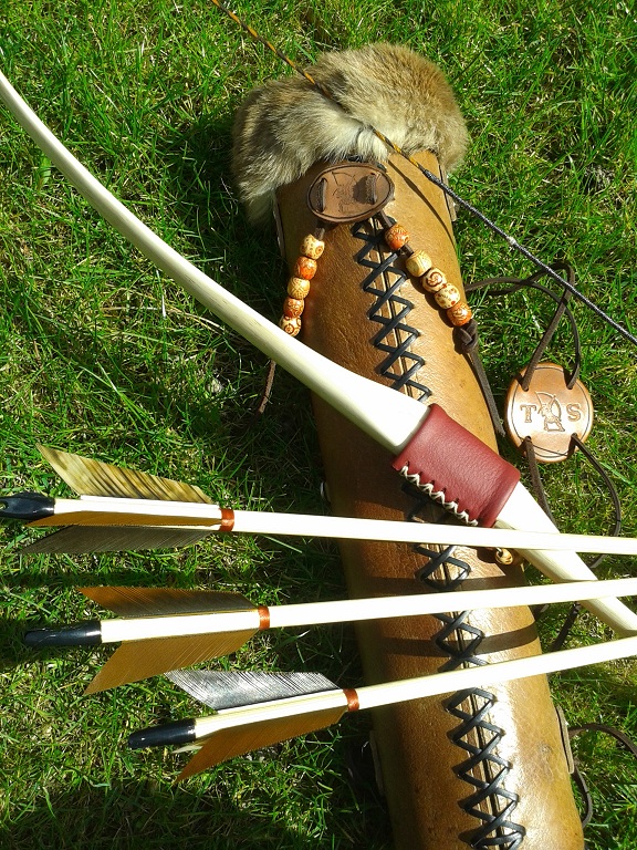

Hallöle,
zum 5ten Geburtstag meines Neffen habe ich ihm einen Bogen aus Haselnuss gekratzt.
Das Ästchen war ungefähr 4 cm.
Was herausgekommen ist sieht aus wie ein Großer ;)
Werte ~10#@16"
Länge ca. 95cm
Sehne 10 Strang Dacron flämisch Spleiss.
Nockoverlays Bubinga-Rentiergeweih-Bubinga
Pfeilanlage Rentiergeweih
Bei Gelegenheit mache ich noch mal Fotos im Auszug sobald meine Kleine zu Hause ist.

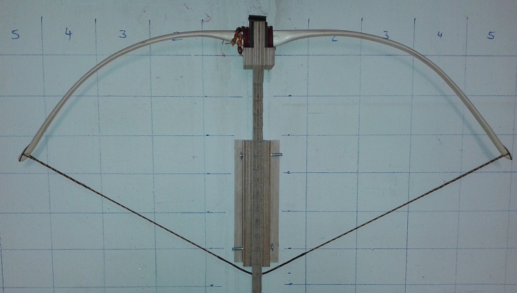

So, zwischen 2 Kunden ein Foto eingeschoben. Ich sehe gerade das es nicht ganz perfekt ist und etwas schräg fotografiert. Ok, auch ist er nicht ganz perfekt getillert, aber ich denke es reicht.
Nachträglich noch ein Foto vom Auszug, sorry ein wenig unscharf und die Kurze hält den Bogen etwas schräg aber man kann schon etwas erkennen. Vielleicht schaffe ich heute noch ein Bild an der Tillerwand.

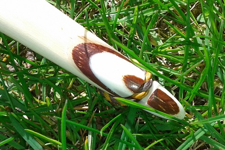

Untere Nocke
Untere Nocke

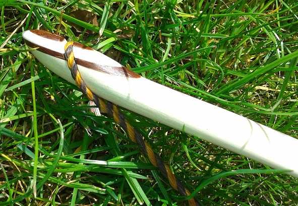

Etwas Näher das Ganze
Die obere Nocke
Die obere Nocke
Einmal das Ganze
Einmal das Ganze

Wow, der ist ja bildschön! :o
Da wird sich aber jemand freuen und grinsen wie ein Honigkuchenpferd.

Sehr schön !!! Da wird sich einer aber freuen.
Und dass der so schnell kaputt geht, glaube ich nicht. Die können ganz achtsam sein, wenn ihnen etwas etwas bedeutet.

Hab noch 2 Fotos im Auszug angehangen und die Werte korrogiert. War nicht 10# auf 18" sondern auf 16".
