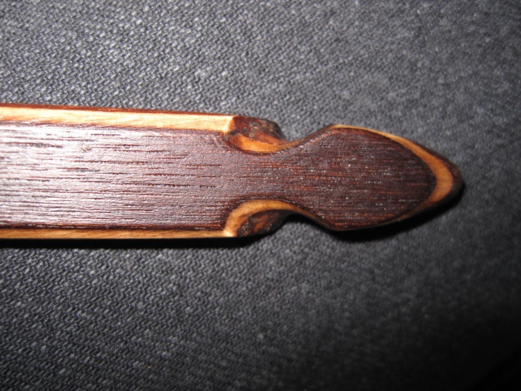

moin moin,
neue Sehne, ca. 50 Schuß.
Ist das in Ordnung oder ist sie hinüber?
Gruß, Jochen

Oh, in dem Bereich sollten meiner Meinung nach keine Sehnen hervorstehen, weil beim Spleißen der Öhrchen der Faden ja durchgängig vorhanden ist. Wenn es im unteren Bereich des Übergangs vom Öhrchen zum ungespleißten Teil der Sehne wäre, würde ich mir nichts dabei denken. Dann würde ich vermuten, dass halt die Sehnenstränge nach und nach auslaufen, wie es der Normalfall ist.
Schau Dir am besten Deinen Bogen an, ob in der Sehnenkerbe eine rauhe Stelle ist. Mir erscheint das Bild, als ob die Sehnenstränge irgendwie durchgescheuert werden. Nach 50 Schuss ist das für meinen Geschmack eindeutig zu früh.

Gegen das Durchscheuern spricht, dass nur der braune Strang betroffen ist. Nichts desto trotz ist die Sehnenkerbe genau zu überprüfen.
Ist die Sehne gekauft oder selbst gebaut?
Grundsätzlich wird sie auch die nächsten mehreren hundert Schüsse überstehen, sie muss aber genau beobachtet werden.

danke erstmal für Eure Antworten.
Am Bogen kann ich nichts entdecken.
Es handelt sich um einen Lanura, 68", 40lbs, Material:
Nussholz - Laminat, Oberfläche: Leinöl-Finish
Die Sehne ist gekauft. Stimmt, es ist nur der braune Stranbetroffen und dazu noch relativ glatt ab.
@ Squid; Also erst einmal weiter nutzen, aber alle halbe Stunde genau hingucken und Ersatzsehne dabei haben.
Gruß, Jochen

Das riecht nach schlechter Arbeit. Will sagen, da wird ein zu kurzes Ende Garn vom Hersteller benutzt.
Wenn sich das nicht weiter aufdröselt, sollte es kein Problem sein. Das einzige, was du tun könntest ist, das Garn anzusengeln, so dass die losen Fasern verschmelzen.

Sind Deine Sehnenöhrchen unterfüttert?
So wie das aussieht ist da irgend ein Fehler mit einem verklebten Faden.
Das Öhrchen sieht aber einwandfrei aus. Weiter unten hast Du ja auch Fäden die da mit der Zeit herausstehen.
Beobachten, aber unternehmen würde ich da noch nichts.

killerkarpfen hat geschrieben:Sind Deine Sehnenöhrchen unterfüttert?
weiß nicht - glaube nicht. Woran erkenne ich das?
Ich werde mich mal freundlich an den Händler wenden, mal sehen, was da kommt.

Einige legen im Öhrchen zusätzliche Fäden ein, damit eine dickere Kordel entsteht.
Um die Tips zu schonen und um mehr Material wegen dem Scheuern zu haben. Das wird meist bei dünnen Fast-Flite Garnen gemacht und oder bei niedriger Strangzahl.
Da beim Sehnenbau die Stränge gut eingewachst werden kleben die Fäden zusammen. Ein zu kurzer oder verrutschter Faden klebt da schön an und kann leicht übersehen werden.
Wie gesagt ich sehe da aber keinen Nachteil.

...halte ich für völlig unbedenklich!
Das ist ein glatt abgeschnittenes Strangende. Das hat da zwar eigentlich nix verloren, aber die Haltbarkeit beeinträchtigt das nicht.

Hatte ich bei meinem Lanura 50# auch...
Sehnenkerben neu verschleifen, zum Schluß mal mit Stahlwolle drüber und versiegeln.
Hat sich bei mir bewährt.

Hallo
Das ist beim Lanura leider fast schon normal.
Durch das Glas entseht in den Sehnenkerben eine messerscharfe Kante (war bei fast allen Lanuras die ich bisher in den Händen hatte so). Da musst Du mal mit dem Sandpapier fleissig drüber bzw. durch fahren sonst brauchst Du die nächsten Wochen ziemlich viele Sehnen.

Jepp, danke, werde neu verschleifen. Dürfte ja wohl so schwer nicht sein. Womit versiegelt man da am besten?
Aber sieh' mal an - Lanura..., insofern für mich ein wertvoller Tipp. Gibt es sonst noch etwas besonderes bei dem Bogen zu beachten ;) ?

Da schaut nur ein glatt abgeschnittens Ende raus.
Squid hat recht. Das ist Schlamperei bei der Sehnenherstellung. Dein Bogen ist völlig ok. Da würde ich nichts schleifen, bevor Du eine wirklich angescheuerte Sehne (sprich einzelne durchgescheurte Stränge) findest. Erst dann würde ich mir Gedanken wegen der Sehnenkerbe machen.

Wenn Du genau hinguckst, siehst Du, das das eine Stück braun, das andere grau ist. Also 2 zusätzlich eingearbeitete Fäden

Sieht für mich ebenfalls unbedenklich aus. Fackel es ab :D
