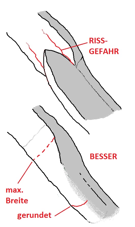

- der Griff ist wirklich sehr kantig, das ist schon etwas krass. Nicht nur, dass der Griffkomfort darunter leidet, grundsätzlich sind solche Kanten beim Bogenbau zu vermeiden, weil dort immer Spannungsspitzen entstehen könnten, was zu einem Bruch führen kann. Also immer schön ausrunden, die Kanten.

aber wo hast Du Dir diese Fadeouts abgeschaut? Die Spannungen konzentrieren sich immer an scharfen Übergängen. Obwohl da jetzt die Biegung harmonisch aussieht, könnte es problematisch werden.

Die Kanten sind allerdings nicht so scharf wie sie auf dem Bild erscheinen. Wo die Holzfasern angeschnitten sind ist die Beize viel stärker eingezogen und macht die Kanten optisch härter (ich hänge noch Bilder an), auch wenn da sicher noch einiges drin ist.
