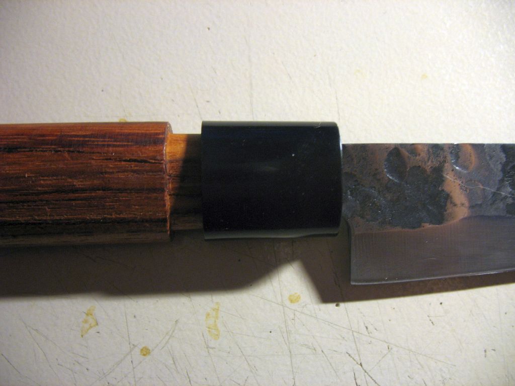

Dennoch hat sich von dem Gebilde ein Plastikdings abgelöst. Genauer: Die Klinge scheint mit Epoxy im "Pallisander"-griff vertäut zu sein, allein, eine Plastikhülse nervt nunmehr. Für selbige wurde Platz gefräst.
Was Huhn? Wie kompensiere ich - mit Bordmitteln! - diese seltsame Plastikhülse ohne die Klinge bzw. den Erl aus dem Holz zu reissen?
Zur näheren Erläuterung mag dieses Bild dienen:
http://www.shokunin.de/WebRoot/Store11/ ... _Anryu.JPG
Es geht nicht um dieses Gerät. Aber das schwarze Dingsda ist auch an meinem Exponat und hat sich gelöst. Und ich will es nicht mehr haben, wenn es sich entfernen und durch eine Alternative ersetzen lässt.
Wicklung mit Epoxy verpappt scheint mir zu primitiv...
Ideen?

das "Dingens" sollte eine Hornzwinge sein...
Die werden traditionell bei der Herstellung nur im weichgkochten Zustand draufgestopft, und sollten sich dann fest schrumpfen wenn sie trocknen... sollten... :-\
Naja, wenn es Horn ist, würde ich es mit Epozy wieder drauf pappen... wenn nicht, würde ich eine Zwinge aus Horn herstellen...
Wenn man Horn aber nun nicht mag...?
Hmmm... Metall evtl... Broze, Kupfer... wenn g'rad kein Shakudo hergeht... ::)

Ja-neee, wir bewegen uns im Bereich Plastik.
Noch mal: Das ist ein Gratis-Dings und hat nicht den Anspruch, hochwertig zu sein.
Nur: Es funktioniert - noch - ganz hervorragend. Und ich verweigere es, gut funktionierende Dinge zu Ramsch zu erklären!
Ein wenig kenne ich mich mit Messern auch aus und dieses Teil ist kein Presstahl vom 1 € Shop!
Daher: Der Knebel ist konsequent aus Plastik nachgemacht - die theoretische Funktion ist mir aber auch klar.
Nur: Abdremeln? Anpappen? Verbessern?
Wenn, dann wie?
Die Klinge hält auch ohne im Griff - Epoxy sei Dank... ;)

Mit Plastik Zwinge schrumpft sich natürlich nix fest... da schrumpft bestenfalls das Holz unter der Zwinge weg.
Und so wie das Holz schon aussieht... hmmm... :-[
Eigentlich will man da ja sagen: Griff einfach weg schmeissen... :-X
Naja, oder halt Zwinge mit Epoxy neu verkleben und im gleichen Vorgang Epoxy mit ins Holz rundum einföhnen und abwischen - dann ist der Griff vielleicht sogar mehr als drei mal abwaschbar ;D

1. Zwinge mit Epoxy ankleben. Geht am schnellsten und ist preiswert.
2. Neuer Griff
2.a Kaufen, gibt es z.B. bei Dick ab 14 Euronen plus Versand
2.b Selber machen, Maße vom bestehenden Griff abnehmen. Holz nehmen was vorhanden. Zwinge, hat Mark ja oben schon erwähnt, Horn, Bronze, Kupfer.

Also, wenn Du eh´ schon überlegst, da einen neuen Griff dranzusetzen (weil es die Klinge ja anscheinend auch verdient...),
dann tu´ des doch einfach... ;) :)
Wie wäre es denn mit einem schnieken Stück Bambus (Gartenabt. Baumarkt) und als Zwinge
eine einfache, kleine 18´er Rohr-End(-Verschluß-)kappe aus Kupfer...?
Gibbet beides im Hörnchen-Baumarkt für wenig €... :)
Einfach, praktisch und kostet kaum was... :) :)

Wie wäre es mit Plastik abdremeln und schön stramm mit Leinengarn/Bogensehne etc. umwickeln und vorsichtig lackieren bzw. so versiegeln, dass man es eben abwaschen kann?
Die Zwinge hat doch e keine direkte Verwendung mehr, also warum nicht etwas uriges, rein optisches machen!?

Bei mir habe ich den Griff völlig entfernt, weil da ein kleiner Riss drin war. Da kommt ein neuer drann, -wenn ich mal Zeit hab ;)
Ansonsten genau so:
Sergeant at Arms hat geschrieben:Wie wäre es mit Plastik abdremeln und schön stramm mit Leinengarn/Bogensehne etc. umwickeln und vorsichtig lackieren bzw. so versiegeln, dass man es eben abwaschen kann?
Eine schöne Strippe mit klarem Epoxy ummantelt sieht bestimmt schick aus.

Der Griff ist bei mir Ok, das Plaste Vorderteil ist praktischer Weise schon los .
Denke ich werde es so machen:
Mit der HLP versuchen den Griff zu lösen , dann schauen wie groß der Erl ist und dann je nach entsprechender länge entweder den Griff um 2cm kürzen oder ein 2tes Holz mit einbauen.

Mit der Hlp habe ich den Griff abgezogen und das Griffholz gekürzt wo früher das Plastikschrecklichdingen drauf war . Die Aufnahme des Erls etwas vertieft , ein Stück Horn angepasst und alles wieder verklebt.
