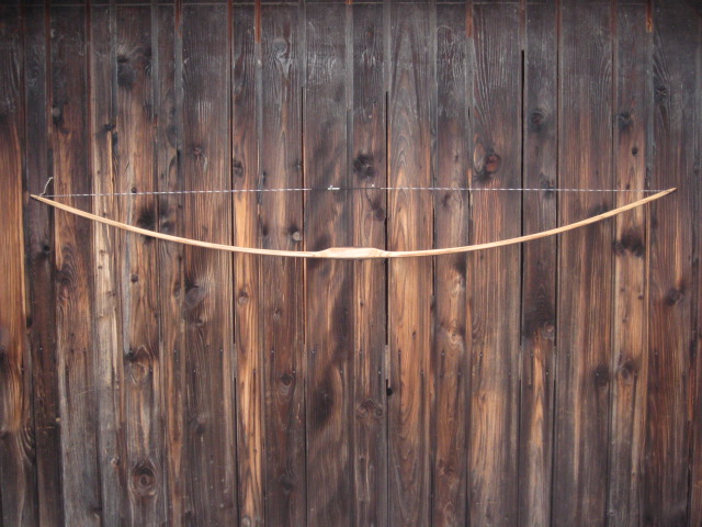

Beitrag von Laurinus »
Dürfte einige interessieren...
Hier mein erster Bogen aus diesem Holz, aus einem Brett mit stehenden Jahrringen.
Das Holz macht einen vielversprechenden Eindruck, schiesst sauber und schnell. ;D Der Nächste wird etwas kürzer...
Wie sind Eure Erfahrungen mit dem Material? Hab nur einen dokumentierten Langbogen gefunden...
N-N:185cm
Fades:43-8mm
36#@30"
Griff am Rücken für besseren Grip mit Hanf aufgebaut
Palisander
Palisander

In Übersee, zumindest wenns sichs, wie m.W., 1:1 übersetzen lässt, sind "red oak board bows" wohl die gängigsten Anfangsbögen.
(Offenbar sind die dort was verschiedene Schnitthölzer angeht ohnehin viel besser sortiert)
Jedenfalls ist das eine wirklich traumhafte Umsetzung! (ok den Hanf am Griff bräuchts m.M. nicht)
Grüße Moe
Ja, schön ist der Hanf nicht..eher funktional; als Griffaufbau am Rücken, da er mitarbeitet.

Beitrag von Jannik »
Hallo Laurinus,
schöner Bogen! Bezüglich des Hanfes dachte ich dasselbe, aber ansonsten sieht es nach einem echt tollen Bogen aus. Du sagst schnell... hast du zufällig Anhaltspunkte dafür, evtl. sogar einen Chrony? :) Würde mich echt interessieren, habe aus dem Holz noch nie gebaut.
Viel Freude damit, Gruß Jannik

Beitrag von Omega »
Kann mich nur anschließen. Schöner sauber gearbeiteter Bogen.
Glaube dass der die Pfeile gut fliegen lässt.
Viel Spass damit bei dem schönen Wetter.

Beitrag von Benedikt »
Sehr schöner Bogen!
Bisher war ich gegenüber Roteiche ja etwas skeptisch, aber der Bogen sieht echt toll aus!
Die Tips gefallen mir auch sehr gut!
Mach Späne

Beitrag von Markus »
Schöner Bogen!
Roteiche ist ein tolles Holz. Ich habe einen kurzen Kinderbogen daraus gebaut, der ziehmlich giftig ist.
Heimwerker arbeitet öfter mit dem Holz. Sein Sapling war auch aus Roteiche.
Es lässt sich m.E. gut bearbeiten und kann auch kleinere Tillerfehler gut ab.
Wer Zugriff drauf hat - unbedingt probieren.
