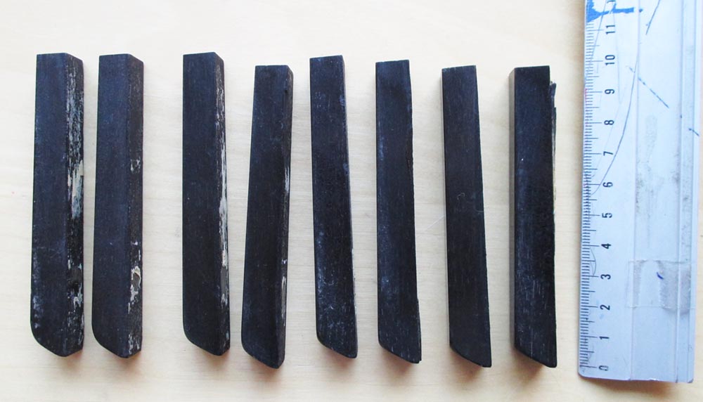

Hallo habe mehrere Stäbe Ebenholz, die ich retten konnte aus einem alten Klavier. Das waren die Schwarzen Tasten.
Meine Frage kann mann sie als Sehnen Nocke verwänden? Oder ist das Holz zu schwer?
Die Maße sind Länge 9,5cm, Breite 1cm, Höhe 1cm.
Habe 19 Stück davon, würde auch welche Tausche. Bin hier neu und Baue seit einem halben jahr Bögen. Könnte also alles gebrauchen.
Danke

sind bestens dafür geeignet!
das Gewicht: dosieren wie in der Homoöpathie.

Jepp, sind def. als Overlays geeignet...solange sie nicht im ganzen Stück aufgebracht werden... ;) :D

Ich hab auch Nocken aus Ebenholz, das geht super.

Tolles Zeugs. Sowohl für Overlays, als auch für Inserts bei Selfnocks

Muss nicht sein, ich stelle mir so ein langes, flaches Ebenholzoverlay sogar ziemlich geil vor :D
Grundsätzlich gehen (fast) alle Harthölzer als Overlay, genauso wie Knochen, Horn, Geweih und co.

Wie dimensioniert man so was bei sagen wir ca. 60#@28"? 8 mm Ebenholz aufkleben, rundschleifen, Sehnenkerbe 5 mm? Ich hab von Overlays so Null plan, das wird schön langsam peinlich. :(

Ganz wie man will. Lang und schlank, flossenartig, klein und funktional...
Irgendwo zwischen 5 und 30 mm länge und 3 - 10 mm Dicke.

Bei den Overlays kann man seine künstlerische Ader( insofern vorhanden >:) ) voll ausleben :D
Die hier z. B. sind 5cm lang und 8mm dick.
Mach einfach alles weg, was nicht wie ein Overlay ausschaut ;D

Ebenholz kann ziemlich spröde sein, daher die Kerbe bzw. den Sehnenzug so anbringen, dass er nicht in Spaltrichtung (rechter Winkel zum Jahresring) arbeitet.
