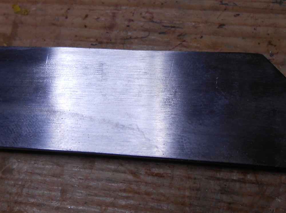

So, hab ausprobiert und es funzt !!! ;D
Hab mit eine kleine Esse für Arme gebaut und mit einfacher Holzkohle befeuert (mit HLP Unterstützung).
Ging recht schnell, habe dann die Klinge in 60 Grad warmen Wasser gekühlt und anschl. 1 Stunde bei 200 Grad angelassen.
Die Klinge ist jetzt deutlich härter als vorher. Blöd ist nur, dass sie gerissen ist und sich verzogen hat. Macht aber nichts, morgen kommen Griffe dran und dann wird ausprobiert.
Bei nächsten Ziehmesser nehme ich Öl zum Härten.
Esse für Arme
Esse für Arme
und befeuert mit Klinge
Klinge gebogen
Klinge gebogen
Risse in der Klinge
Risse in der Klinge
Woran es jetzt genau gelegen hat, dass sich die Klinge verzogen hat und gerissen ist weiß ich nicht genau, kann vieleicht daran liegen, dass ich sie nicht gleichmäßig oder nicht genug erhitzt habe oder am Wasser?? ???
Mal sehen, vieleicht klappt es beim nächsten Mal besser. Auf jeden Fall weiß ich jetzt, dass ich den Stahl verwenden kann, ist ja auch was.
Nochmal vielen Dank für die Tipps und Hinweise.

Holzbieger
Beiträge: 1090
Re: Stahl für Ziehmesser brauchbar?
Beitrag von Holzbieger »
@ Firestormmd
Das stimmt schon alles was Du sagst, nur wenn Du den Stahl nicht kennst weil von einer unbekannten Quelle, dann kannst Du kein Datenblatt lesen.
@ JürgenM
Nehmen wir mal wider an der Stahl ist 1.2235, das ist eindeutig ein Ölhärter. Da ist dann auch 60°C warmes Wasser zu aggressiv. Daher kommen die Risse. Da ist jetzt auch nichts mehr zu machen.
Den Verzug kannst Du dich die Art und Weise wie Du ins Abkülmedium eintauchst beeinflussen.
Direkt nach dem härten (vor dem anlassen), so innerhalb der ersten 1 bis 2 Minuten ist die Martensitbildung noch nicht vollständig abgeschlossen. In diesem Zeitraum kannst Du den Verzug noch mit dem Hammer am Amboß (oder vorsichtig am Schraubstock) richten. Danach und nach dem Anlassen ist das nur noch bedingt möglich. Entweder mit einem Kerb- oder Kugelhammer die konkave Seite dengeln. Hier streckt sich der Stahl und die Klinge wird gerade(r). Auch hier ist das Risiko immer vorhanden dass Die die Klinge bricht. Ob sich Verzug wie bei Deiner Klinge damit richten lässt? schwer zu sagen. eher nicht.

shokunin
Beiträge: 2188
Beitrag von shokunin »
Ja, Öl ist immer sicherer... gerade wenn man nicht weiss was man härtet.
Beim Verzug ist folgendes evtl interessant: Stahl dehnt sich im Härten aus...
Das sieht man ganz toll z.B. bei japanischen Schwertern. Nicht selten werden die erst im Wasser krumm wenn man sie abschreckt.
Eine Klinge mit der Flachseite voraus abgeschreckt wird sich immer biegen - die Seite die zuerst im Wasser ist dehnt sich aus und die Klinge biegt sich in die andere Richtung. Das führt dann gern auch gleich zu Rissen wenn die Schneidkante schon kalt ist und im gehärteten Zustand eine nachträgliche Biegung erfährt.
Härten Schneide voraus oder Spitze voraus ist da besser.
Ich würde raten hier wurde evtl flach oder halbschräg eingetaucht...
