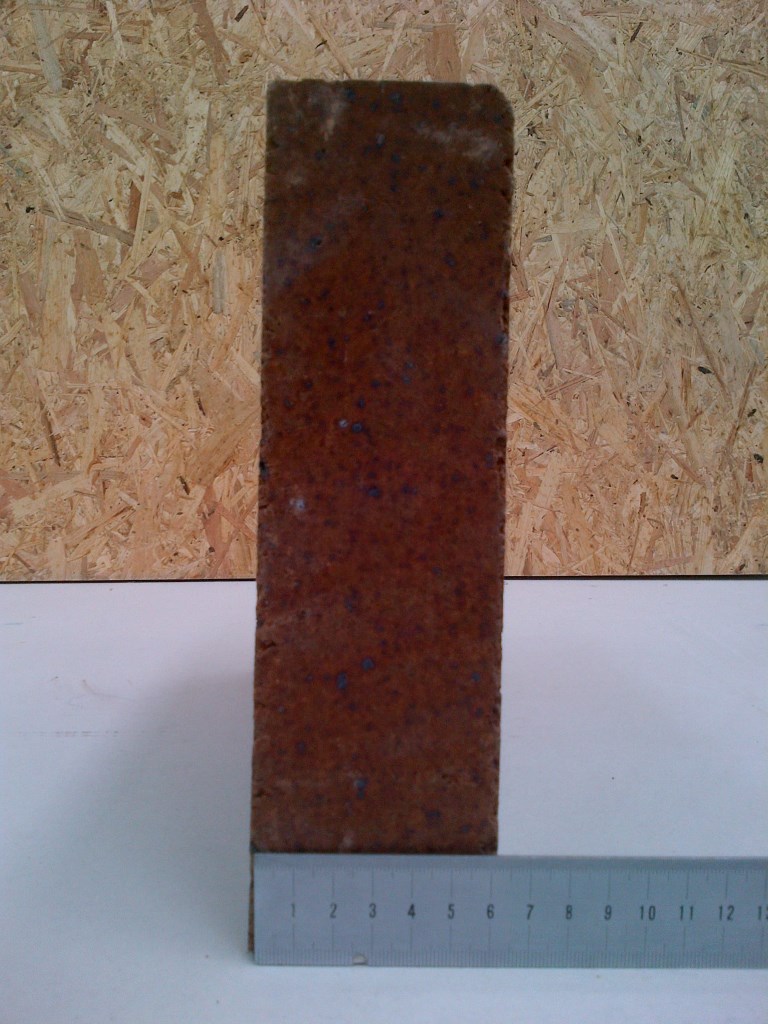

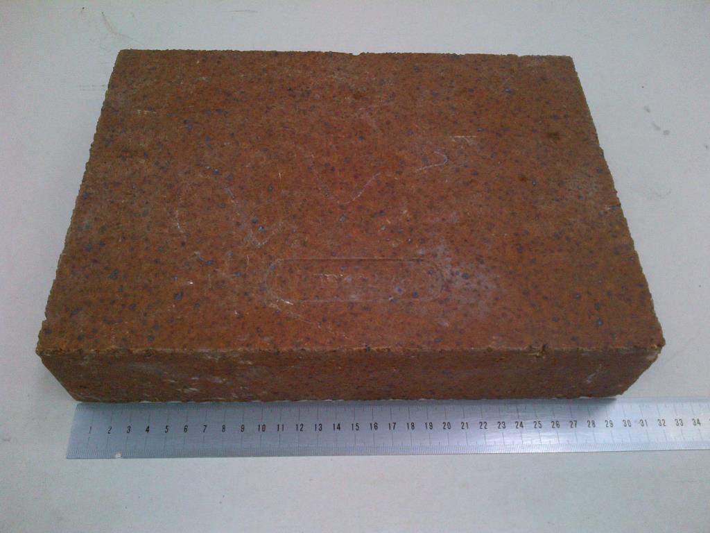

Ich hab jetzt eine gute und eine weniger gute Nachricht:
- Die weniger gute: ich hab bis jetzt keinen Magnesia-Stein aufgetrieben, der groß genug wäre, um daraus einen Tiegel zu machen (mit dem Kernbohrgerät). Vielleicht ergibt sich noch was...
- Die Magnesia- (bzw. Magnesit-) Steine für den Ofenbau dürften passen und ich krieg die auch in ausreichender Menge, hier mal einige Fotos. Die Steine werden über Jahre in Zement-Drehöfen verwendet, dort herrscht eine Temperatur von ca. 1450-1500°C.
Die Steine sind leicht keilförmig mit einer Dicke von 6,0 bis 6,5cm, ein Ziegel wiegt 12,2kg.
Abmessungen: 30 x 22 x 6,0-6,5cm.
Ich würde sagen, dass es ausreicht, die Steine stehend zu verbauen als "inneren Mantel" für die am höchsten beanspruchte Zone. Die geringfügige "Keiligkeit" sollte kein Problem sein.
Wie viele Steine weden benötigt? Ich muss bis morgen oder spätestens Donnerstag Bescheid geben!!
Chilly

@eddytwobows:
Ich würde ebenfalls die Ziegel hochkant verbauen (Materialersparnis), ev. würde ein äußerer Mantel aus "normalen" Ziegelsteinen und Lehm-Verputz die Stabilität und die Dichtigkeit erhöhen. Die Hochtemperaturbeanspruchung tritt ja nur innen auf.
Ich könnte auch anbieten, einige Ziegel auf einer Diamantsäge zu schneiden. Ja, die Dinger sind deutlich härter als Ziegelsteine!! Sag mir nur wie viele du längs oder quer geschnitten brauchst.
Das mit der Fracht mach ich dann schon, morgen sichere ich mir erst mal die Steine, mal sehen wie viele es nun wirklich sind. Falls es keine 50 werden, kann man die verfügbaren Steine in der Hochtemperaturzone verbauen.
Mit dem Stein für den Tiegel sieht´s leider nach wie vor weniger gut aus...
