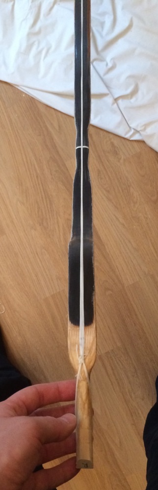

Auf dem letzten Foto sehe ich irgendwo zwischen Sal und Kasan noch ne Verdrehung... oder?
Wenn Ihr Hinweise habt, immer her damit, ich kann sie gut gebrauchen! Bitte immer mit Ansage rechter / linker Wurfarm und an welcher Stelle...

Hallo Arry,
sieht doch soweit wunderbar aus!19cm Standhöhe sind für einen Osmanen ok,die wird sich aber im Laufe des Setzungsprozesses
(Tillern/ schießen/auf-und abspannen) noch verändern.Wenn die Kasans unberührt bleiben sollen,kannst Du bis21cm gehen,
das würde ich aber vom Schussverhalten abhängig machen! Nach dem Bild auf dem Tillerbaum zu urteilen,ist der rechte WA
minimal steifer,den Twist halte ich für marginal.Da Kompos sowieso 'irgenwie lebendig' sind(meine Erfahrung),kommt man nicht
umhin,sich beizeiten an das Nachbessern mit Wärme zu gewöhnen.Dh. also die WAs beim Tillern ständig beobachten und wenn
einer aus dem Kurs will,wird er im gespannten Zustand(Standhöhe) korrigiert!Je nach Sensibilität des Bogens ist das von Hand-
wärme bis HLP möglich.Also viel Glück...
PS: Beim Schießen hat schon so mancher Kompo von mir seine Sehne abgeworfen ohne Schaden zu nehmen! Stefan

Danke Benzi, aber bei 20" sieht das noch nicht sooo ausgewogen aus:
Die Tips kommen zwar auf derselben Höhe an, aber die Wurfarme werden unterschiedlich gebogen :D

...bist Du sicher,dass die Tips auf der gleichen Höhe ankommen? Mir scheint der rechte WA länger,bzw.der rechte Tip liegt
tiefer.DieSehne kreuzt den Tillerbaum auch nicht winklig! Ich habe mir nochmal das erste Bild angeschaut.Der Teil im rechten
Sal,der mir steifer zu sein schien,ist einfach weniger gebogen,dh.er zeigt schon weiter nach unten(verständlich?) Ich würde
den Bogen so ausrichten,dass die Sehne den Tillerbaum winklig kreuzt und der Tiller annähernd harmonisch wird...sollte sich
die Asymmetrie verschlimmern:zurück auf Standhöhe und den linken Sal moderat erwärmen und von Hand biegen...
Stefan

Kann mich aufgrund der Perspektive täuschen, aber mir kommt vor, dass beide Wurfarme etwas innerhalb der Mitte des Sals einen steiferen Bereich haben. Der rechte etwas mehr als der linke. Versuche das doch zu ertasten. Wenn du mit Daumen am Rücken und Zeigefinger am Bauch darunter den Wurfarm entlang fährst kannst du es normalerweise fühlen, wenn die Dicke nicht harmonisch verläuft weil z.B das Horn noch einen leichten Buckel macht.
Laut Bild auf Standhöhe hast du rechts einen steileren Winkel bei den Tips. Da sind die Winkel Sal/Kasan und Kasan/Bash noch nicht ganz abgestimmt. Das sieht man z.B. am Abstand Wurfarm-Sehne im Übergang Kasan zu Sal.
Tiphöhe: Für mein Auge liegt der Bogen nicht waagrecht am Tillerbaum, sondern hängt links runter. Das kann einfach durch schräges Ausziehen zustandegekommen sein, aber ich glaube eher, dass es die Konsequenz aus der Winkelungleichheit auf Standhöhe ist.
Insgesamt sieht das aber schon richtig gut aus!

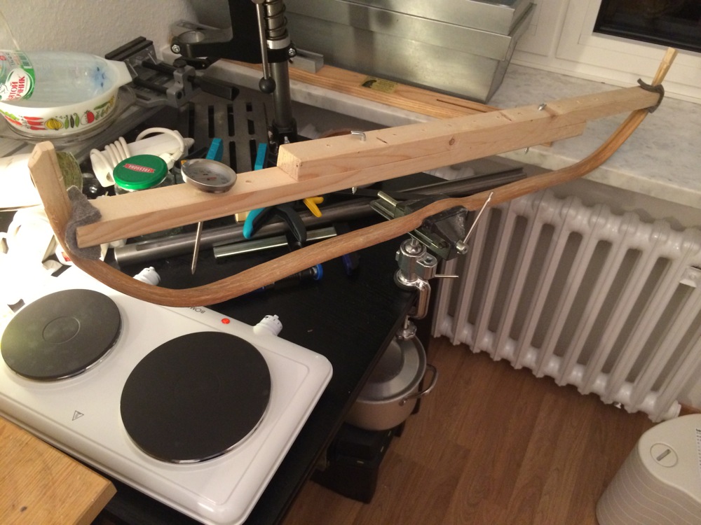

Jarek, laienhafte Frage(n): das Thermometer mißt die Temperatur am Ende der Spitze? ist die Temperatur am WA auf der Seite der Heizplatte nicht bedeutet höher? Oder ist das nur der Aufbewahrungsort damit Du es wieder frindest :D

Sorry,ich habe nicht gleich geschnallt,dass da ja doch eine Wärmequelle ist! Bin wohl betriebsblind weil auf HLP geeicht!
Tatsächlich dachte ich nach Deiner Ansage,dat wär nur Gerümpel aus Deiner Werkstatt...

Benzi, das Thermometer ist da nur geparkt. Die Temperatur habe ich gemessen, indem ich es an den Hornstreifen gehalten habe.
