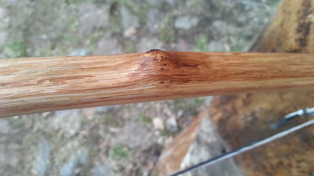

Hier noch ein paar Details vom Roteichen Stock:
Astloch 1
Astloch 1
Astloch 2
Astloch 2
Astgnubbel
Astgnubbel

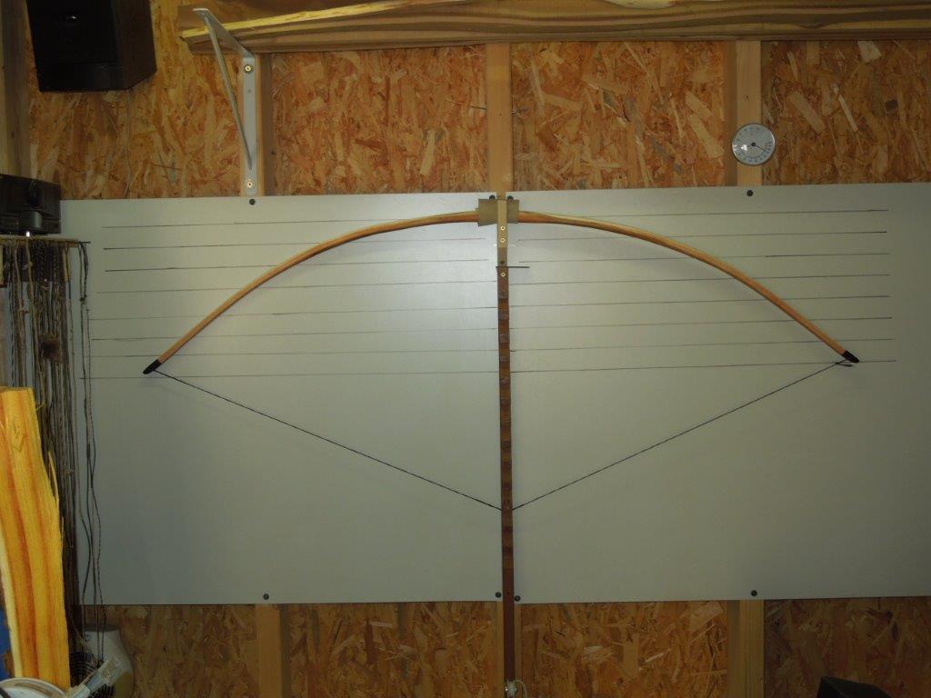

Hier der Auszug bis 24“, ich wollte den nur für ein paar Fotos nicht länger in den Tillerstock packen!
Der Tiller geht auch in Ordnung, der etwas steife Bereich im mittleren, unteren Wurfarm ist einem Zugeständnis an einer größeren, schlafenden Knospe mit mini Totast geschuldet.
