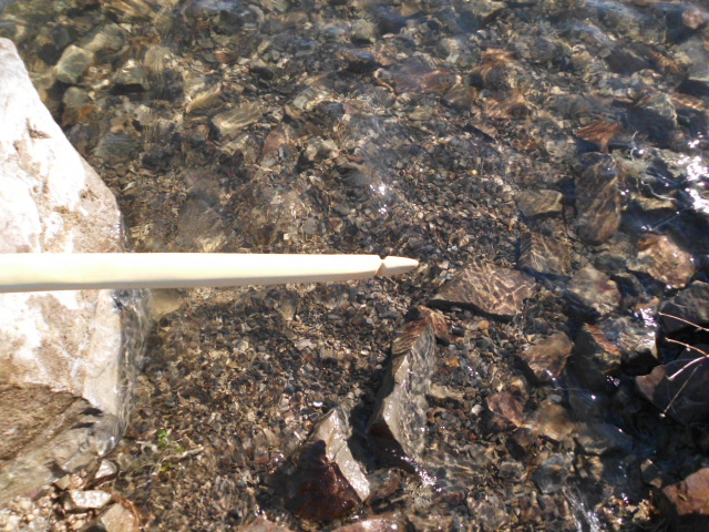

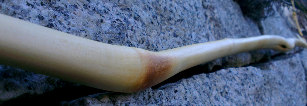

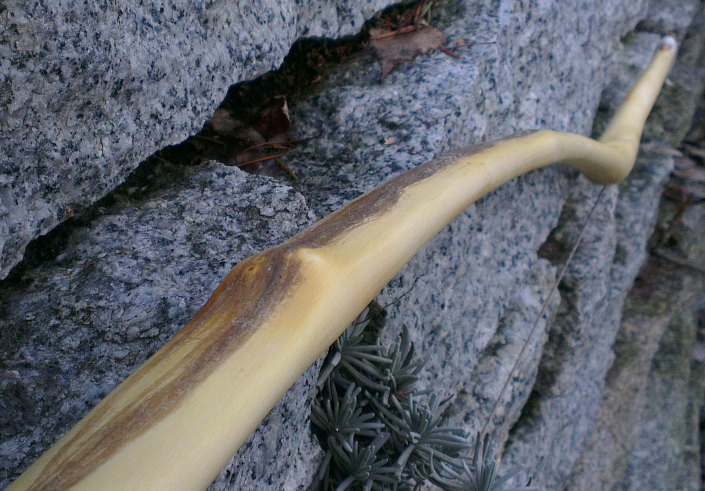

Re: Präsithread saplingturnier 6
Beitrag von B' patient »

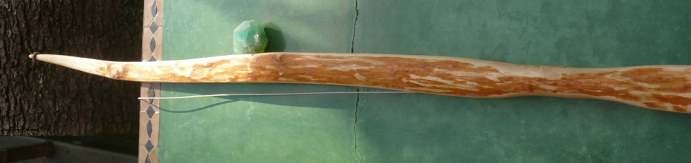

Hier noch das letzte Bild.
Bogen und 'Jagdhund'

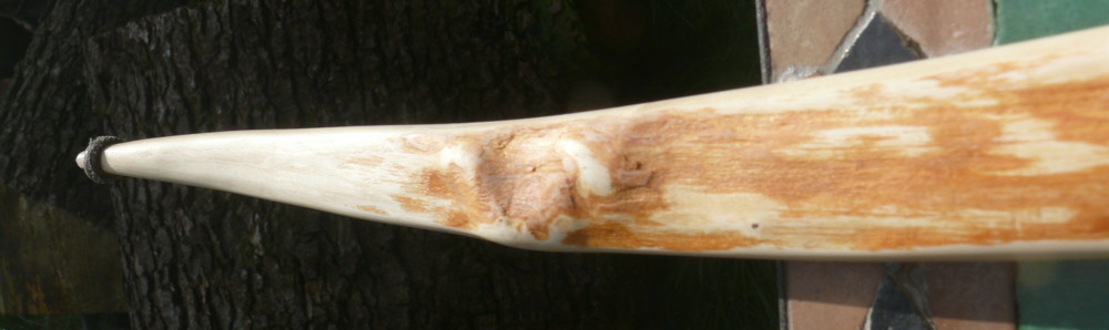

Naja, vielleicht noch ein Bild von der Bauchseite damit man das 5-eckige Profil auch mal sieht.
Bauchseite mit 5-Eck-Profil

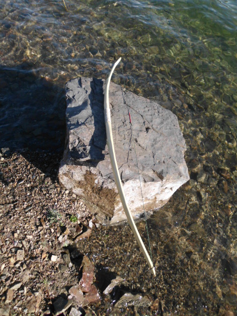

Ich will auch mal...
Bergulme
167 Über alles
165 ntn
50# @ 28 Zoll
Leinölfirnis
Komplett schlicht gehalten... n Sapling halt :)

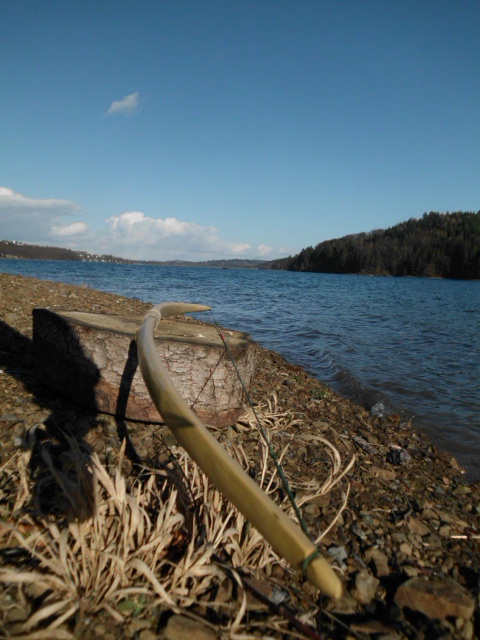

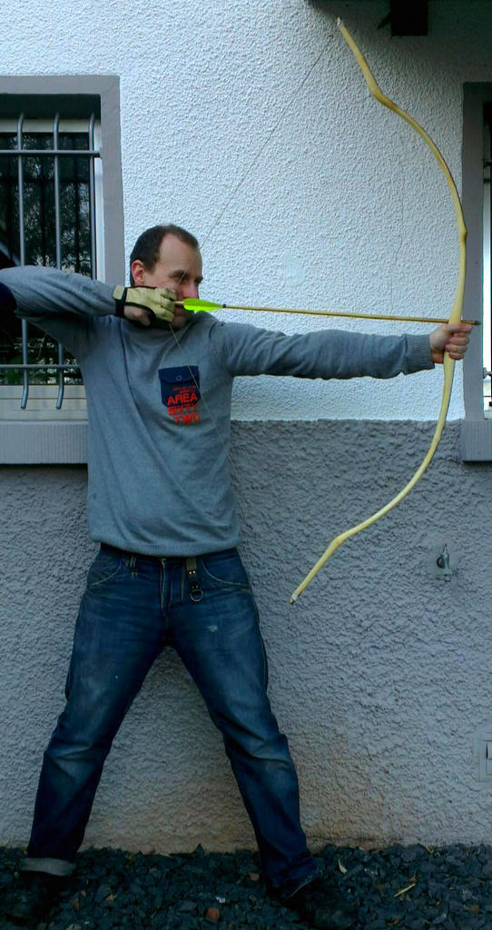

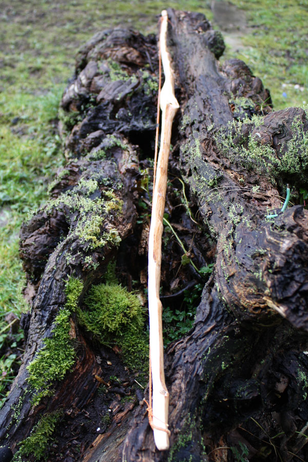

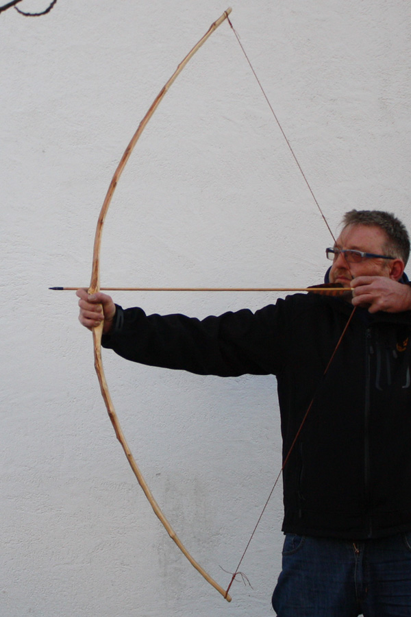

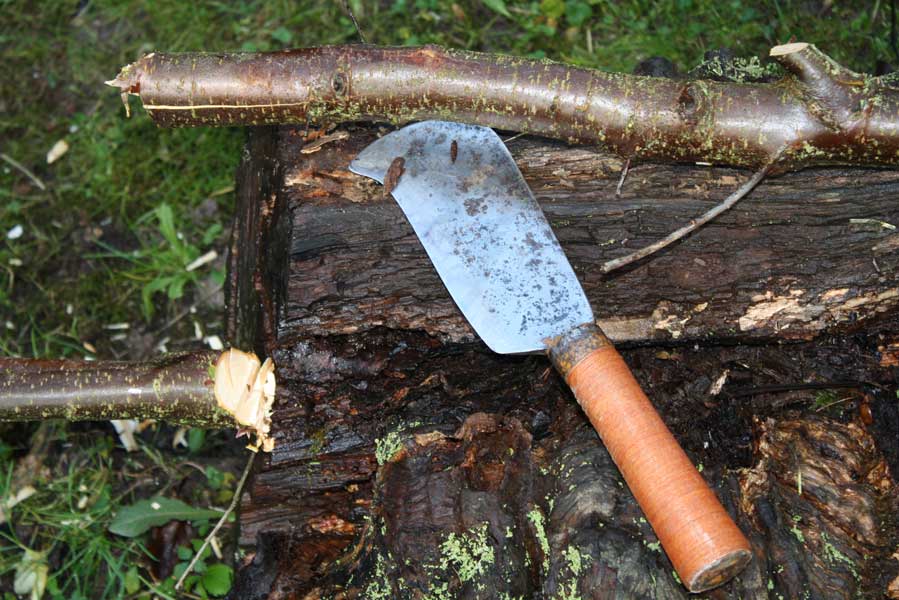

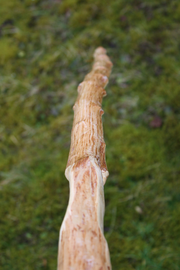

Bautread:http://www.fletchers-corner.de/viewtopi ... 72&t=23983
ONE TOOL
Bogen aus verwilderter Pflaume (Quetsche)
70,5 Zoll lang über alles
42 Pfund bei 28 Zoll Auszug
Wurfarme von 40 auf 9 mm auslaufend
Griff bis 40mm x28mm
Sehne von Onkel Werners Rolle

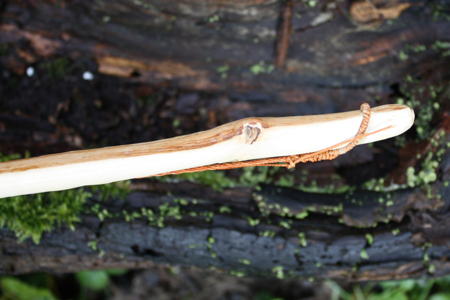

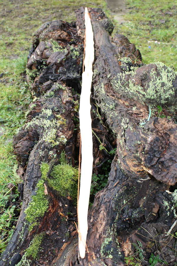

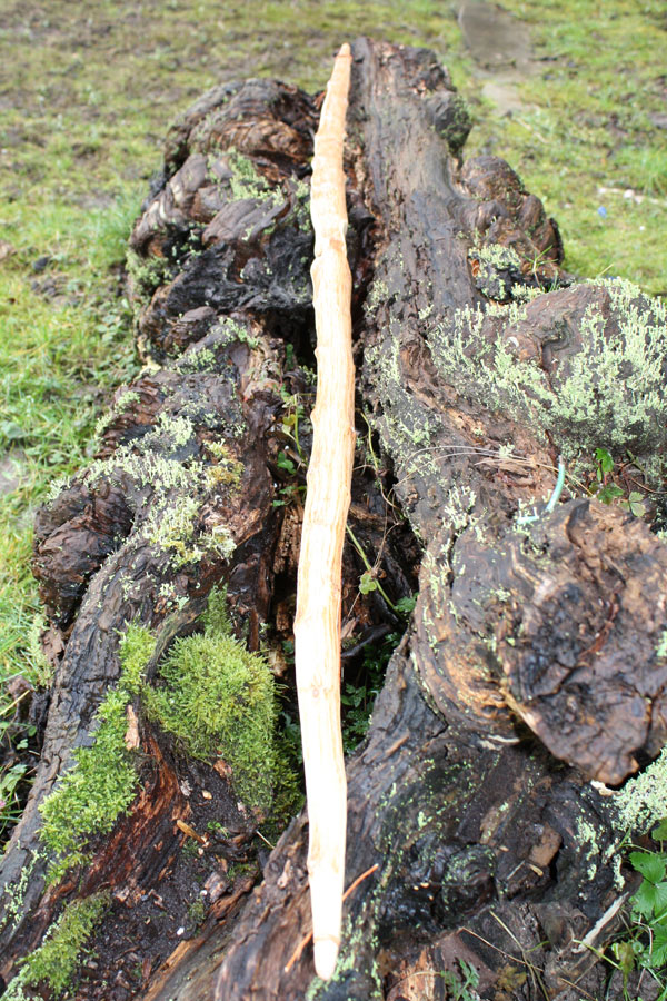

Der Bogen wurde nur mit einem Werkzeug, der Hibbe (Hippe), quasi im survival Modus gebaut.
Nur im Bodentiller geschnitzt, als Finish habe ich den Bogen mit Bienenwachs eingerieben und mit dem Hibberücken poliert.
Der Tiller ist oben nicht optimal, aber auch einem Deflex/Reflex und 2 Ästen geschuldet.
Die Pfeile gehen sehr flott raus, ein Bogen den man halt nur mit Messer in der Natur gebaut haben könnte und gut funktioniert.
Last Bilder sprechen:
Vollauszug
Vollauszug
Sehnenlage
Sehnenlage
Wurfarm unten
Wurfarm unten
Wurfarm oben
Wurfarm oben
Setlich
Setlich
Rücken
Rücken
Bauch
Bauch
Fetter Ast im Griff
Fetter Ast im Griff
obere Nocke
obere Nocke
Das einzige Werkzeug am Bogen

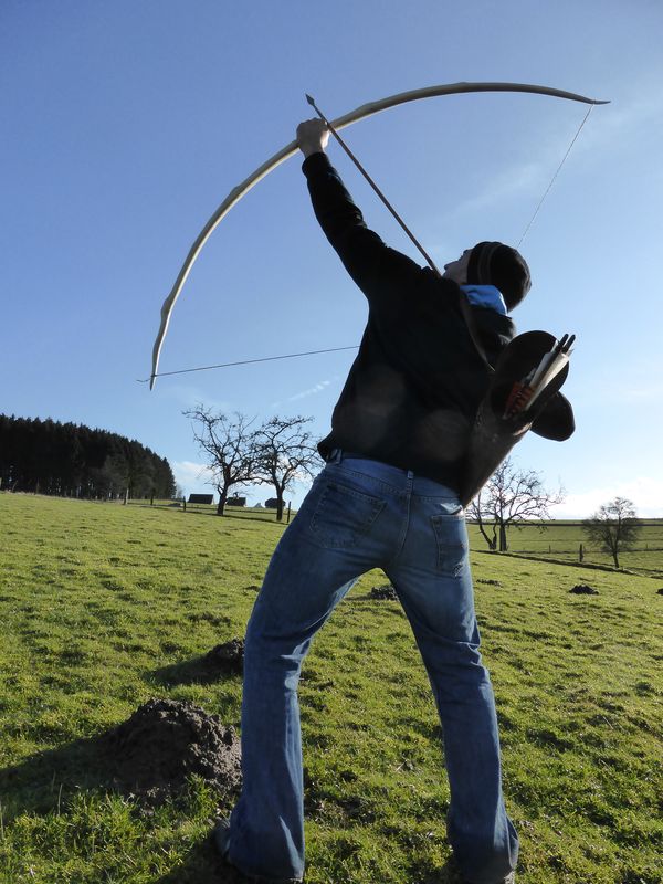

Beitrag von zwirn »

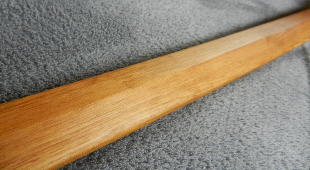

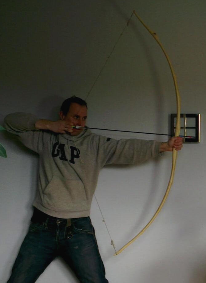

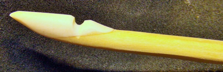

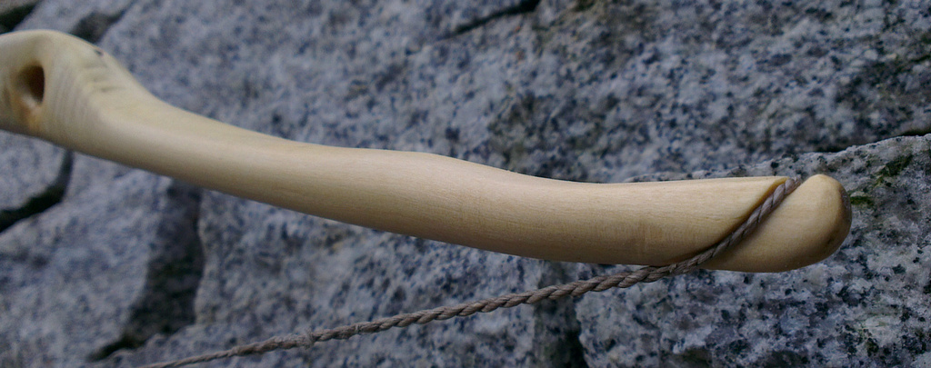

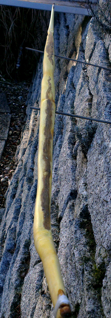

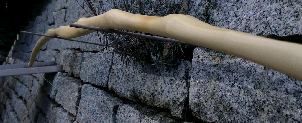

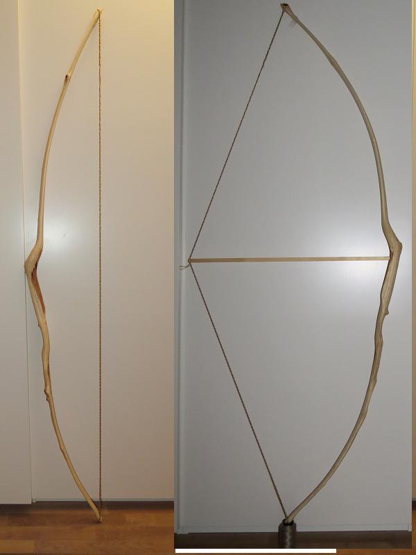

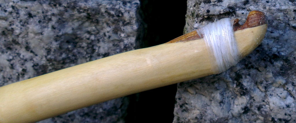

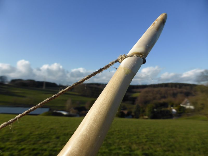

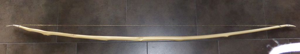

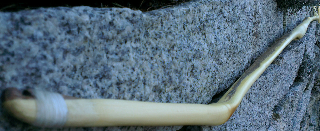

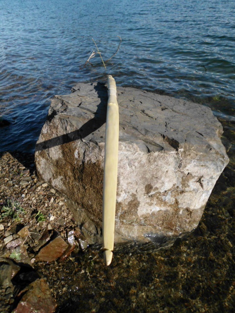

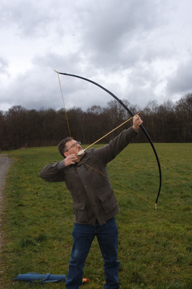

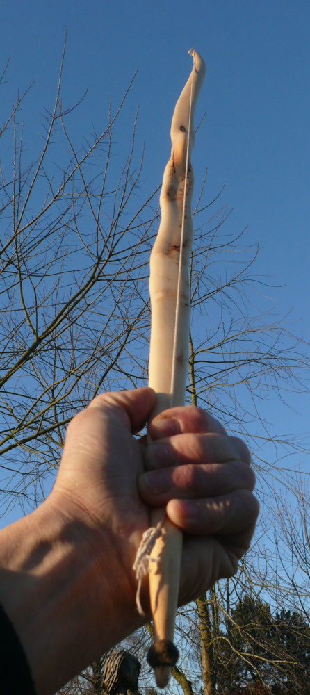

So, nu ist es soweit! Die Päsentation meines ersten SAP-Bogen:
Nachtelb No1
Länge über alles: 186cm
Länge N/N: 177cm
Gewicht: 551g
Zuggewicht: 52#@29"
Dicke im Griff: 24mm
Breite im Griff: 30mm
Helles Griffleder von bowa farblich abgestimmt auf die Nocken von heimischen Hirschen vom Nachbarn
Sehne: Dacron B55 12-Strang braun/gelb
Finish: Schwarze Pigmentbeize und seidenmatter PU-Lack

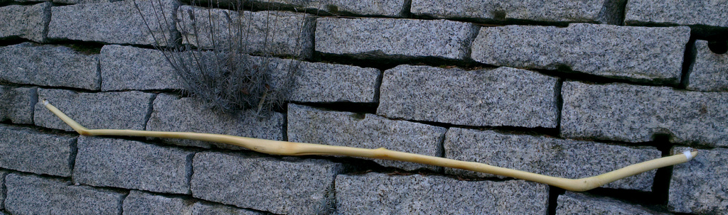

Abgespannt ist der Bogen ziemlich gerade:
An den Tips hab ich den Holler nicht gebeizt:

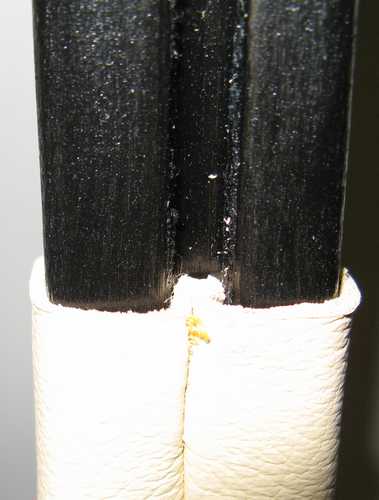

Die Naht des Griffleders fügt sich freundlicher Weise schön in den Markkanal:
Weitpfeilewerfen :) (Dank an Matthias für die Gänsefedern):
Dank an meinen Nachbarn für die Bilder
Edit: Zum Baufaden http://www.fletchers-corner.de/viewtopi ... 72&t=23968
Edit: Anmerkungen
- Der runde Bauch des D-Profils war wegen des Stammdurchmessers und dem Markkanal nicht möglich.
- Es war angeplant, richtige Hornnocken aufzusetzen (die "Hornnocken-Tippoverlays" sind natürlich schneller gemacht)

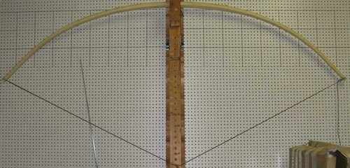

Edit: Mir ist aufgefallen, dass ich kein Tillerbild gepostet hab, hier ist das letzte unlackierte:
LG Zwirn

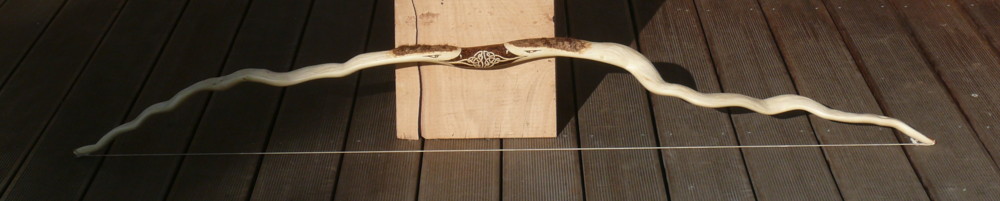

Toddi
Beiträge: 320
Beitrag von Toddi »

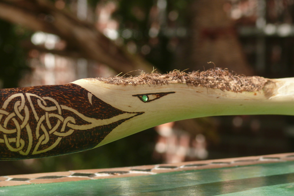

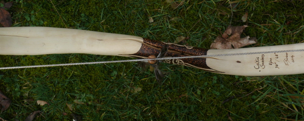

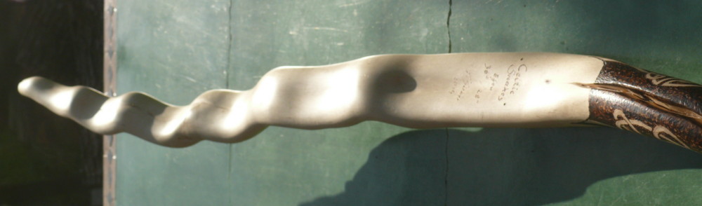

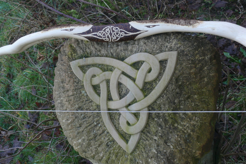

Toddi´s Efeu Selfbow
Celtic Snakes
Holz : Efeu
Länge 164 cm NtN
36# @ 28"
Gewicht 665 g incl. 9 Str.FF Sehne
zur Entstehung : viewtopic.php?f=72&t=23969
Nun ja, dieses Bögelchen hat mich schon einiges an Zeit und Nerven gekostet.. ;)
die grobe Form habe ich mit meinem kleinen Ziehmesser und einem Schnitzmesser mit schmaler Klinge ausgearbeitet und dabei versucht, möglichst immer der Faser zu folgen.
... spannend waren dann die ersten Biegeversuche im Bodentiller, wo es ein paarmal ordentlich geknistert hat :-\ - aber das war wohl nur der Pelz auf dem Rücken, der die Biegung nicht mitmachen wollte. :D
Der Tiller sieht nach wie vor gruselig aus, aber dem oberen Wurfarm mit seinem dogleg direkt hinter dem Fadeout wollte ich nicht mehr zumuten ;)
Immerhin biegt er sich und wirft die Pfeile sanft aber gerade raus.
Der Bogen hat jetzt gute 200 Pfeile und einen Leerschuss hinter sich (Nockbruch am Pfeil beim Abschuss)...und ich hab trotzdem noch jedesmal Schiss, dass er mir um die Ohren fliegt ;D
zurück zum Tatort... hier wurde der Bogen am 1. Januar geerntet ;)
Sehnenverlauf - fast centershot
Rücken
Bauch unterer WA
meine Inspiration für das Griffdesign... ;) den Stein hab ich vor ein paar Jahren mal gemeisselt

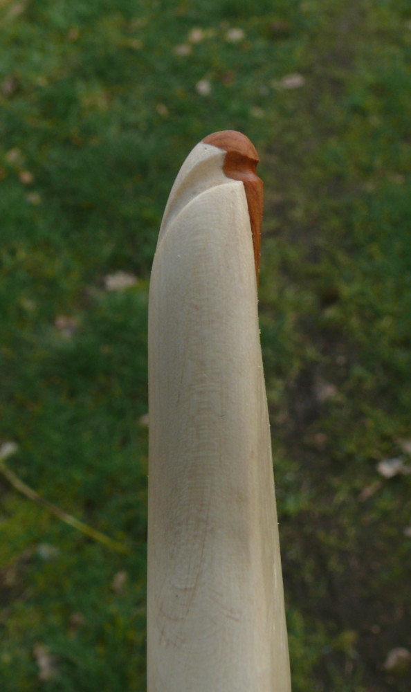

Tips aus Eibenkernholz
...schau mir in die Augen, Kleines... ::)
Schussverhalten ist sehr sanft aber exakt auf nähere Distanzen, er ist auffällig leise, fast geräuschlos im Abschuß :)
Fazit: Geht doch! ;D

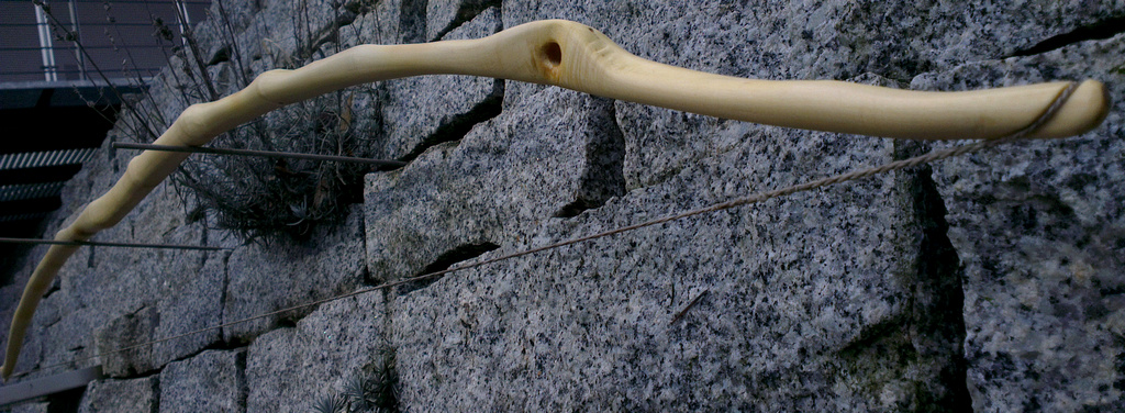

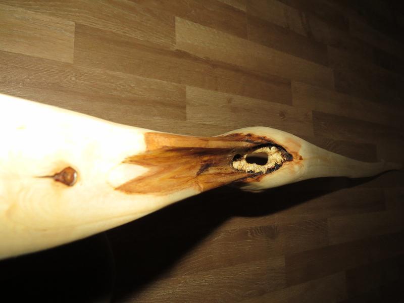

maunkeijaga
Beiträge: 38
Registriert: 28.02.2011, 16:06
Beitrag von maunkeijaga »

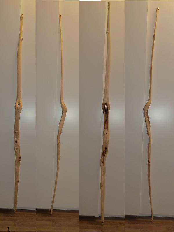

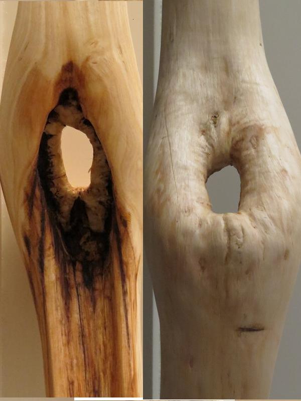

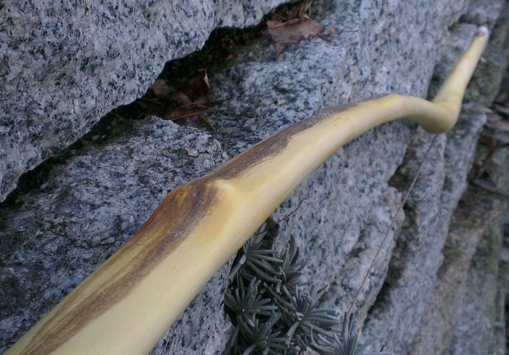

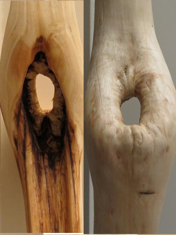

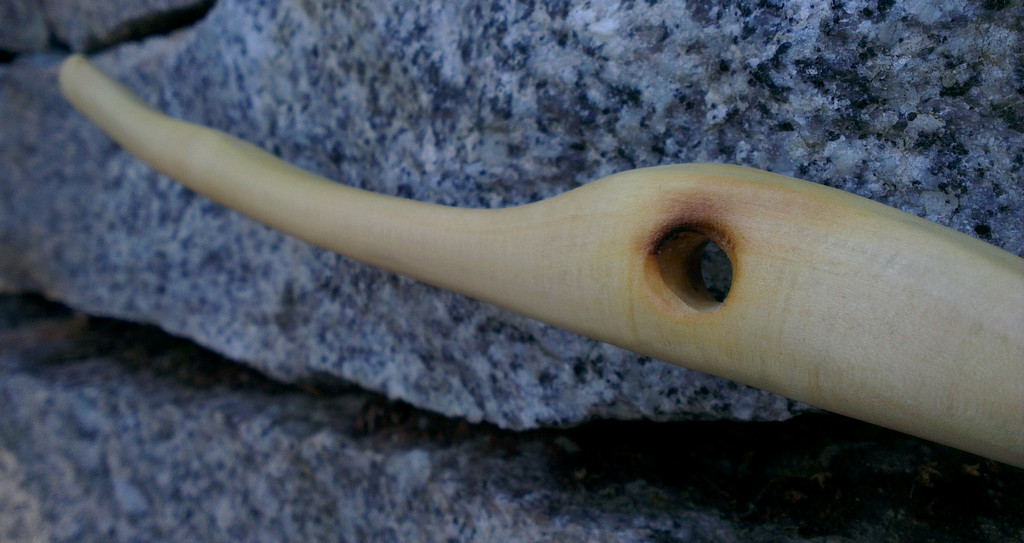

Kornelkirsche bzw doch Kreuzdorn hat sich verabschiedet
übrig geblieben ist
" THE HOLE "
Esche
NTN 177 cm Sehne 166 Cm
33# @29
1 x Leinöl
4 Seitenansicht
4 Seitenansicht
Standhöhe und Vollauszug
Der Namensgeber
Der Namensgeber
und noch ein paar Löcher
Der Griff als Rille ausgeführt
Sorry , keine Zeit für eine ordentliche Präsi
( Wie verlinkt man denn mit dem Bauthreat ?? )

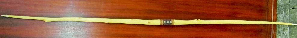

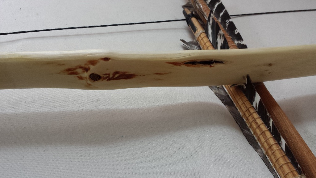

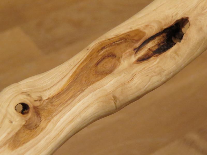

Alfred 33 ( mit Tochter), Robinie
Hier geht's zum Baufaden:http://www.fletchers-corner.de/viewtopi ... 72&t=23976
Nachdem mir ja die Tage der Ellbogen Probleme macht und meine Tochter das genörgele am PC nicht mehr hören konnte hat sie sich entschlossen dem Papi in der Endphase zu unterstützen. Nunja, "Halwar" ist aus Zeitmangel raus aber der Robbi hats solala geschafft.
Robinie 168cm -- NtN 165 cm
31 Lbs @ 28" - 10 Strang Dacron B50
Overlays 10x10mm aus Rinderknochen/ Beinscheibe ( war ne gute Kraftbrühe)
Die Wurfarme mit Mini-Charakter ausgestattet.
Griff 4,2x3,5cm + Rauhleder/Hanfschnurwicklung
Rücken-
abgespannt --

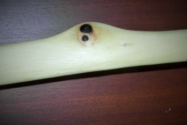

Problemstellen:

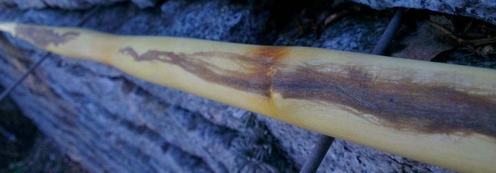

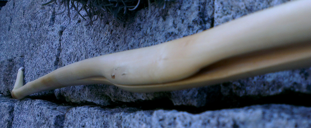

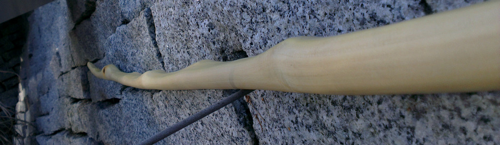

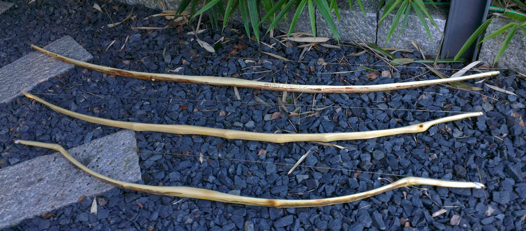

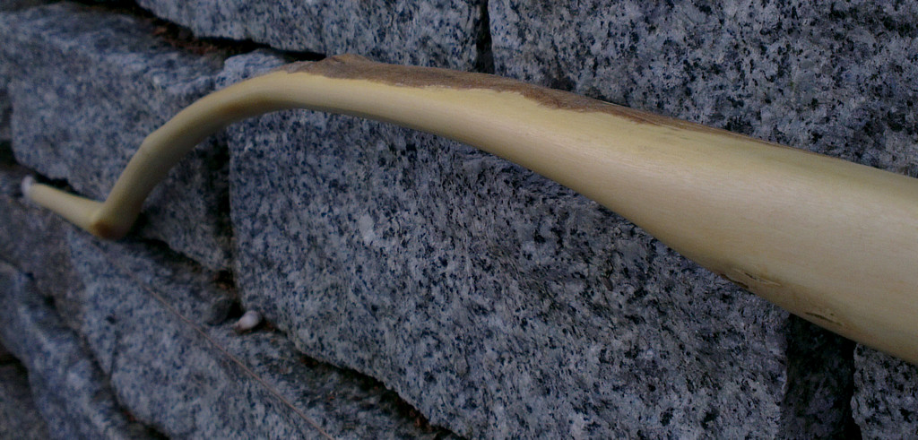

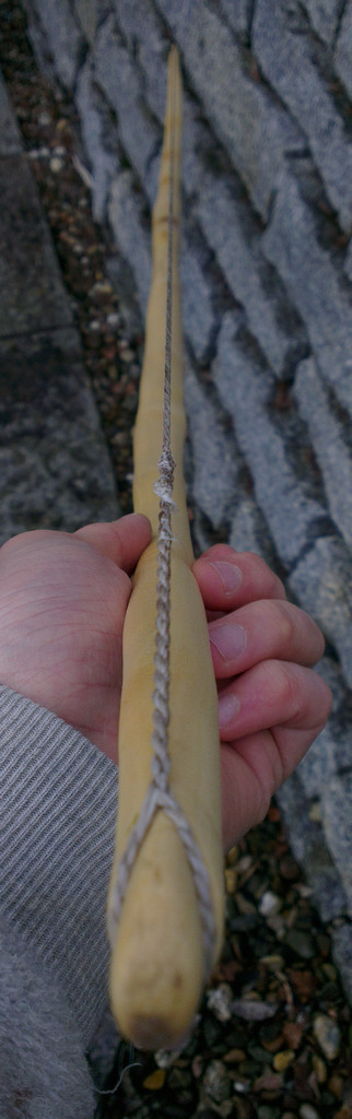

Endspurt:
der verdrehte Hollerstamm hat doch Einiges an Mühe gekostet.
Bauthread: http://www.fletcherscorner.de/viewtopic ... 9&p=434666
Der starke Reflex (teils gewachsen, teils reingetrocknet) wurde durch das Tillern reduziert ist aber immer noch vorhanden. Und der Bogen baut eine sehr ordentliche Zugspannung auf. Als Gewichtsersparnis wurde ein Knubbel aufgebohrt.
Hollunderbogen: Storch
N/N: 176cm
Zuggewicht: 54# @30
Gewicht: 518 Gramm
Sehne: 8 Strang FF
Zuletzt geändert von Frankster am 16.02.2014, 18:45, insgesamt 1-mal geändert.
Frankster
Beiträge: 1355
Beitrag von Frankster »
Und der Rest der Bilder:

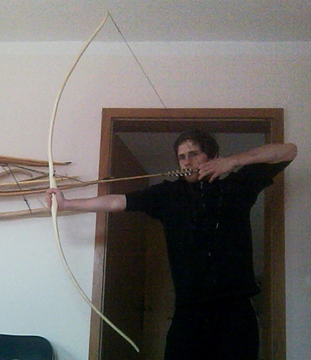

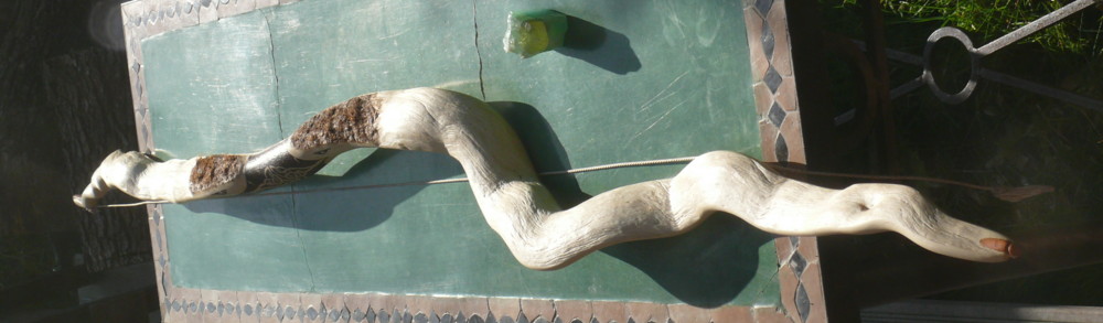

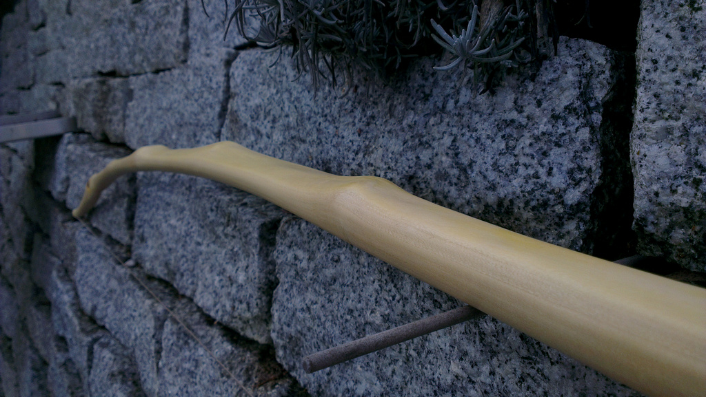

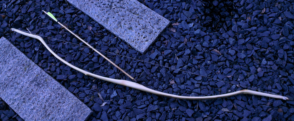

Und auf den letzten Drücker fertig geworden:
natural Holler Recurve mit Flachsbacking
N/N 160cm
Zuggewicht: 37# @28
Gewicht: 392 Gramm
Sehne 8 Strang FF

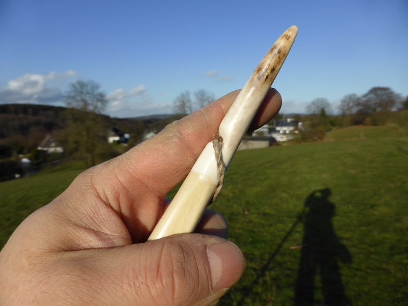

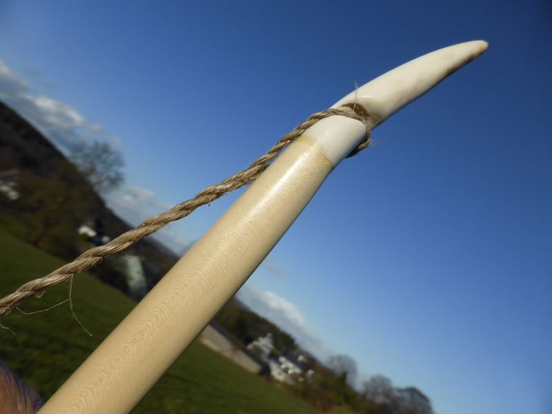

Morten´s Holunder - ELB
Holzart: Schwarzer Holunder
Länge: 183cm NtoN
Zuggewicht: mind. 80# bei 31"
Masse: 868g
Querschnitte: 38 x 26mm im Griff, zu 18 x 16mm, dann verjüngt auf 12,5mm Durchmesser an den Nocken.
Nocken: Sidenocks aus Geweih
Sehne: 14-strang FF+ bronze, Hanffasern eingespleißt
Finish: Mit Parkettlack grundiert, dann ein mattes Wachs- Öl
Standhöhe
Standhöhe
Stringfollow sofort nach dem Abspannen
Markierung zur Pfeilanlage

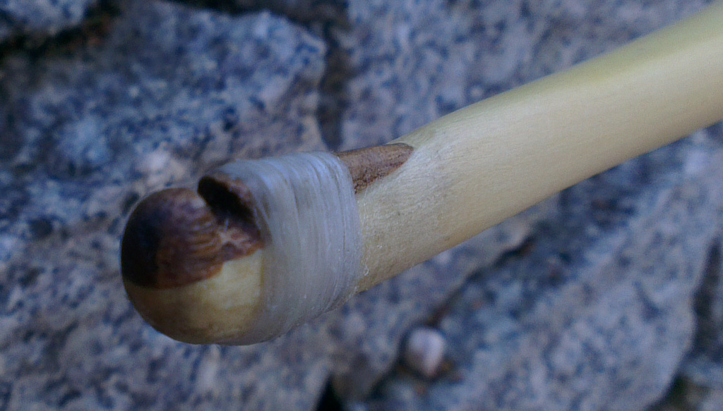

Sidenock oben
Sidenock oben
Die obere Nocke
Die obere Nocke
Die untere Nocke
Die untere Nocke
Hier geht´s zur Entstehung: http://www.fletchers-corner.de/viewtopi ... 80#p428664

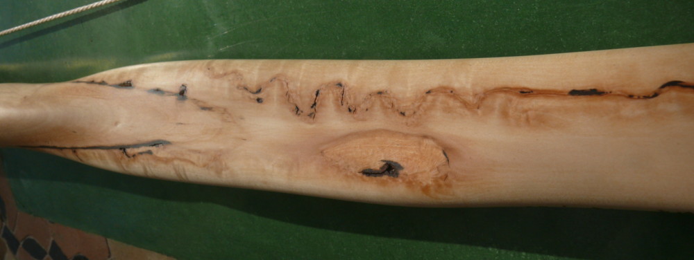

Toddi´s Wurmdorn
Holz: Wurm..äh Weissdorn
Flatbow mit 42# @ 28"
167 cm NtN
555g incl. 9 Str. FF Sehne
Entstehung:http://www.fletchers-corner.de/viewtopi ... 72&t=23969
Zu dem Bogen gibts eigentlich nicht viel zu sagen.. :P von dem ursrünglichen Reflex des Staves nach dem Trocknen unter Rückspannung ist nix mehr übrig. Direkt nach dem Abspannen hat er 1" Set, nach einem Stündchen ist er wieder ziemlich gerade. Alles in allem ein 08-15 Allroundbogen mit angenehmem Schussverhalten. :)
Ist mein erster Weissdornbogen und ich bin überrascht was das Holz mitmacht - trotz Wurmfrass und schwarzen Stellen zwischen den Jahresringen ... ;D
Ist ein sehr feines, festes Holz und lässt sich gut schleifen und polieren.
Bauch und Sehnenverlauf
Rücken mit Bastresten
hier die namensgebenden Frasspuren im Holz

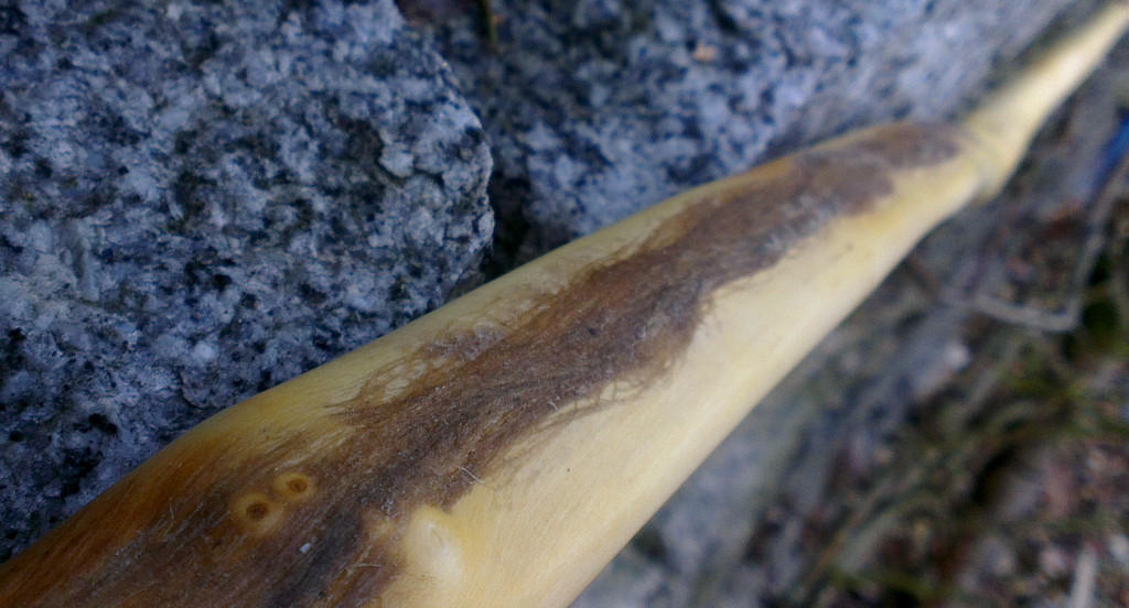

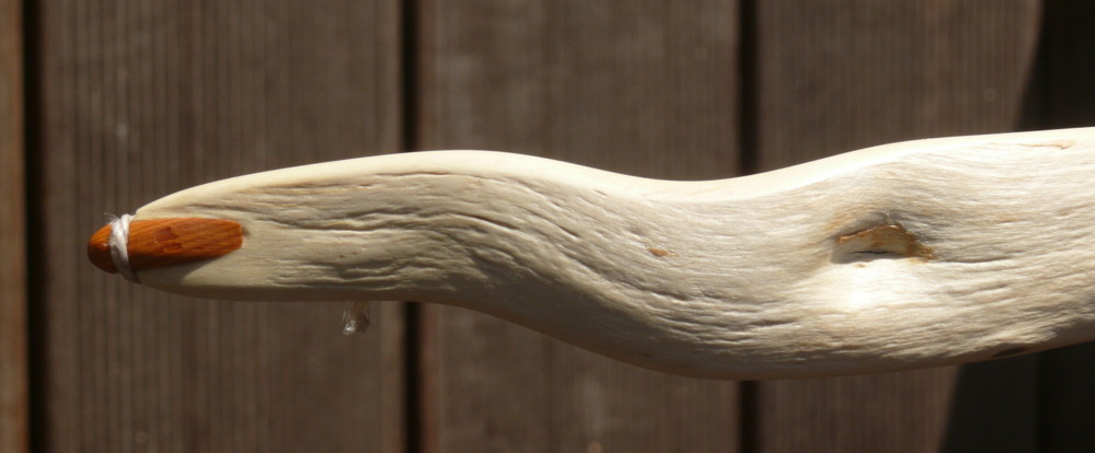

zu den Tips hin den Bast entfernt... und wieder die altbewährten Wickelnocks aus Hanf und ein paar Tröpfchen Sekundenkleber - schnell gemacht, leicht und stabil ;)

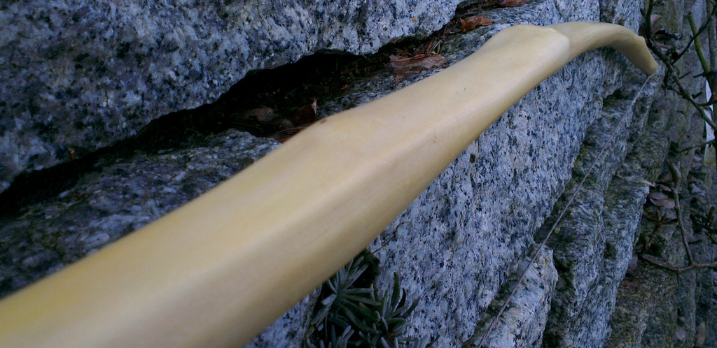

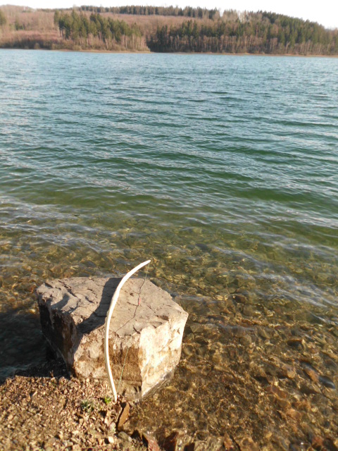

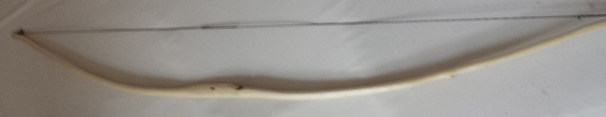

Mein sap Nr 1 :)
1, Holzart: Hollunder , schwarzer
2, Länge N/N: ca 170cm
3, Zuggewicht bei XY Auszug: hat noch zugelegt, ca 60 # bei 28"
4, Link zum Baufaden : http://www.fletchers-corner.de/viewtopi ... 72&t=23962
Ein Bogen der nun ganz einfach gehalten worden ist, kein überflüssiger Schnick oder Schnack , ok eine Griffwicklung für eine bessere Haptik , das ist aber auch alles.
Finish : Leinölfirnis
Ansonsten Bogen pur :) Ganz im Sinne der Sap Grundidee :) :)
